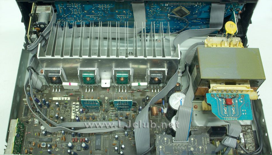

Poniżej przykład.
Zwykły amplituner z trafem mizernej wielkości a pobór mocy na tabliczce - UWAGA - 580W

Poniżej przykład.
Trafo jest dosyć wysokie , trzeba by policzyć rdzeń .
Niektóre miały też gniazda do zasilania innych urządzeń i być może ten pobór był też podawany jako wspólny
