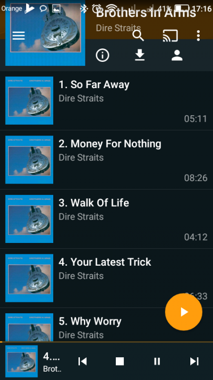

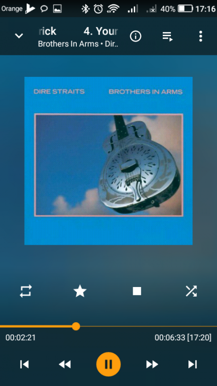

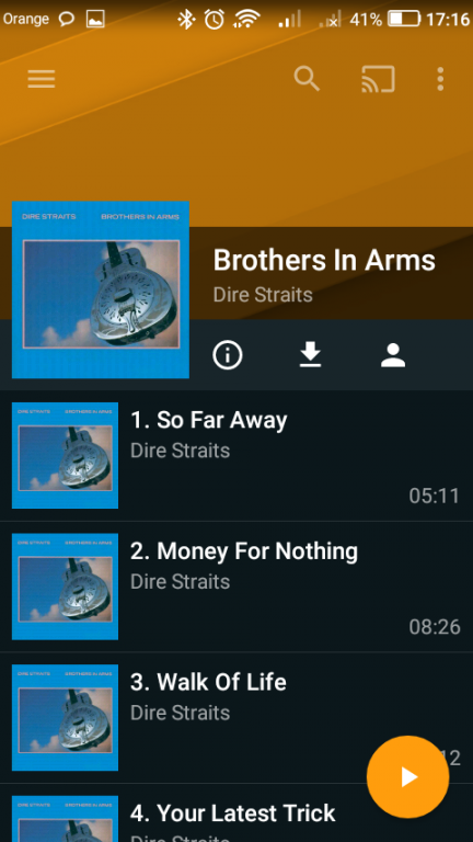

Ja niw widzę możliwości sterowania Kodi na OSMC za pomocą Kore i Yatse bez udziału monitora/tv :( Działa to tylko w trybie pilota, nie widzę możliwości wyświetlenia drzewa katalogów w apce, jedynie na ekranie TV. Może coś przeoczyłem. .?
Wysłane z mojego SM-N9005 przy użyciu Tapatalka
Jak dodasz katalog z muzyką do biblioteki (tu chyba jedynie możliwość z poziomu ekranu) to później możesz wybierać już z poziomu apki muzykę (musisz rozwinąć menu w Yatse (te 3 poziome kreski) i wejść w muzykę, gdyby było pusto to przeciągasz z góry na dół żeby odświeżyć widok biblioteki.
