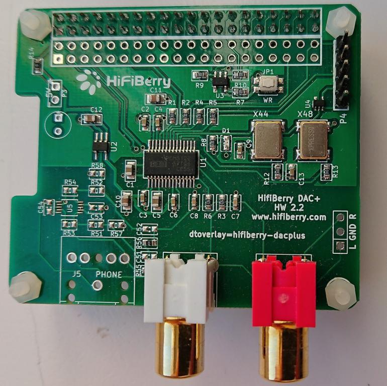

Odsprzedam Hifiberry Dac+Pro w idealnym stanie, jeszcze na gwarancji (Botland) do 22.02.2018
Zaloguj się, aby zobaczyć treść (możliwe logowanie za pomocą ) post-4767-0-46534900-1515502385_thumb.jpgpost-4767-0-29026800-1515502412_thumb.jpg
185 zł. + KW
