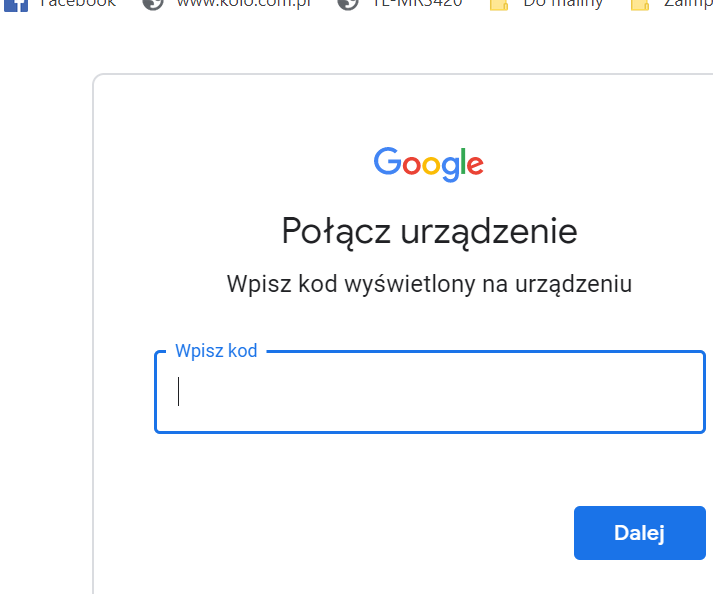

Pytanko do użytkowników volumio. Używam volumio na zmianę z moode na malinie do Tidala, sterowanie z telefonu. Widzę, że w volumio jest również wtyczka do youtube. Wczoraj ją zainstalowałem, ale nie pojawił mi się youtube na pulpicie głównym. Czy ktoś z Was może używa youtube przez volumio? Jak to ogarnąć, żeby działało?

tam gdzieś sie wchodziło w ustawienia wtyczki i trzeba sparować urządzenie z youtube.
Konto sparowane z volumio   i wszystko gra. wejdź w te ustawienia.
sparuj a następnie z poziomu  przegladania w Volumio wejdź w ikone YT i wyszukaj co potrzebujesz usłyszeć
na szybko sprawdziłem
 i działa
No właśnie nie wiem co to znaczy "sparuj" możesz mi to napisać łopatologicznie :)?
to jest bardzo intuicyjne i wszystko wyjasnione w podpowiedziach.
jak pisałem wejdż w ustawienia wtyczki YOUTUBE i znajdziesz tam kod oraz informacje gdzie go wpisać.
wklej go we właściwe pole  i postępuj zgodnie z kolejnymi krokami.

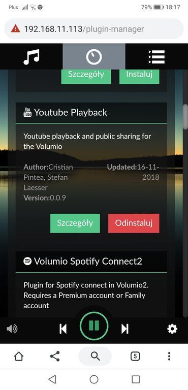

3 godziny temu, Artur_70790 napisał:
Niestety. Mam chyba jakąś inną wersję volumio?, bo nie widzę wejścia w ustawienia wtyczki:

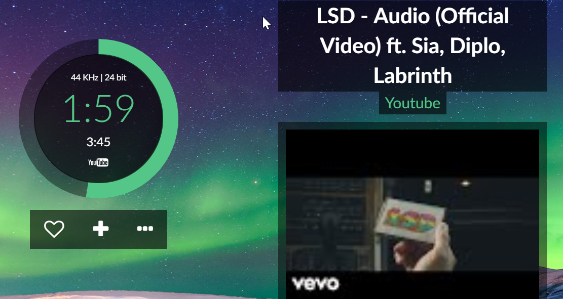

Ok, znalazłem. Miałem wyłączone autoobrót ekranu w telefonie. Ale to sam dźwięk tylko. Mysłałem, że tym się da oglądać youtube przez volumio
