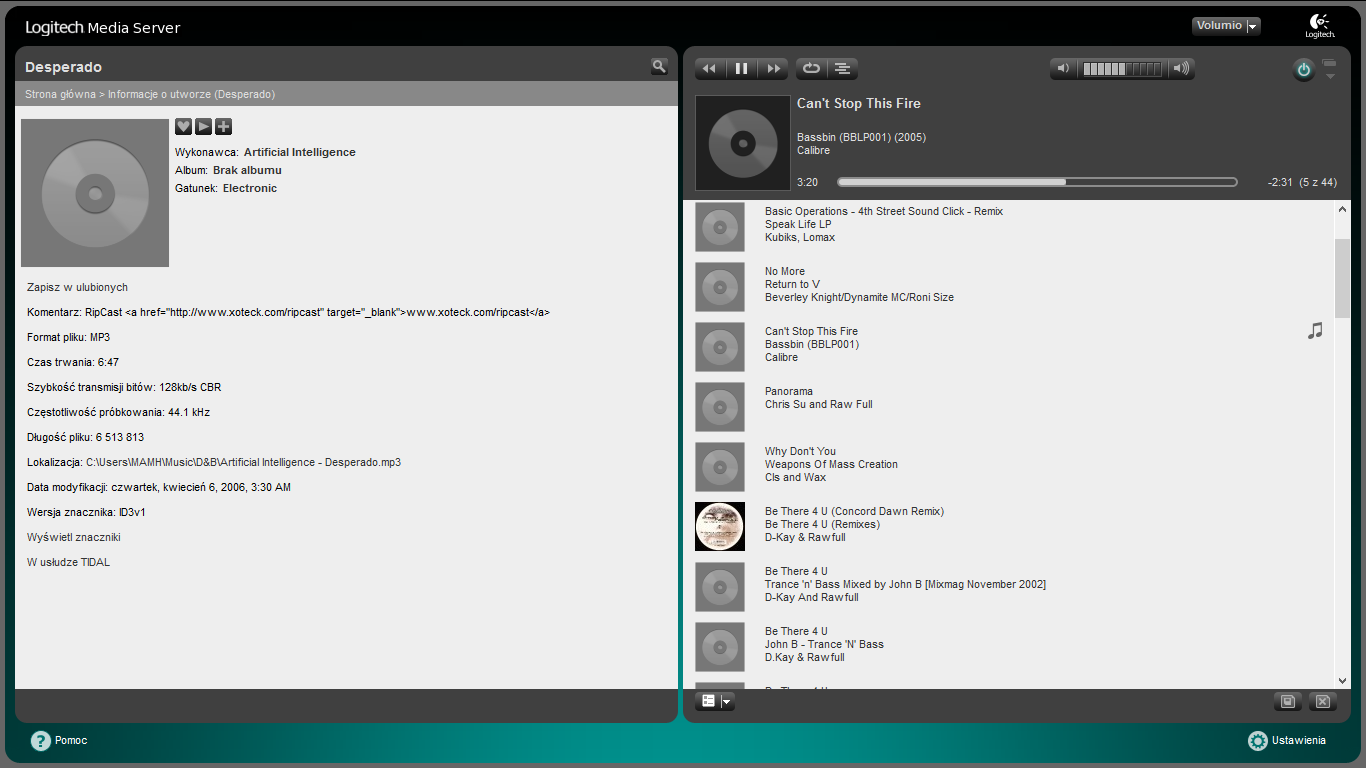

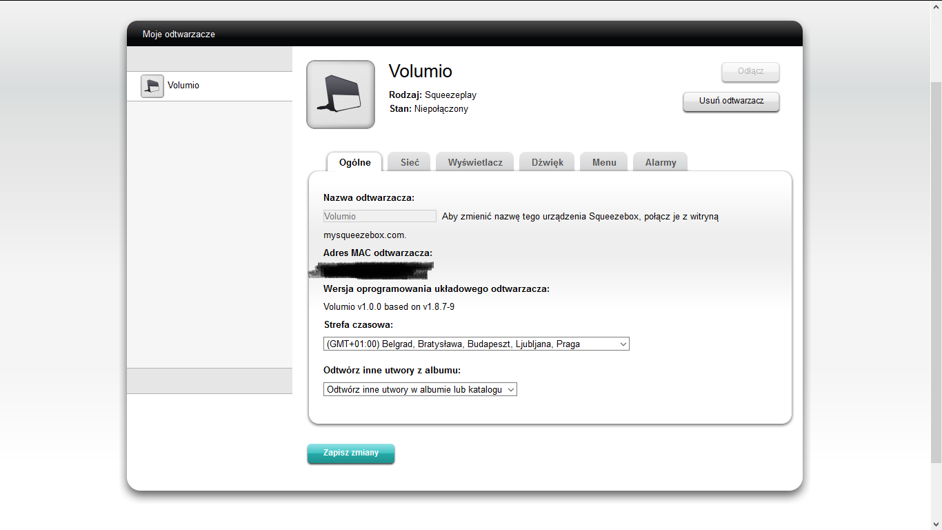

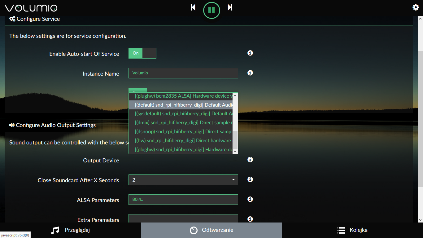

Siemka,
Zwracam się do Was o pomoc w ustawieniu Logitech Media Server do Malinki. Otóż w LMS mam ustawiony player Volumio i muzyka niby leci ale w Volumio dalej gra coś innego (albo z USB czy Tidal) Zainstalowałem Squeezelite Player, a na koncie mysqueezebox.com widnieje odwarzacz Volumio, ale Stan: Niepołączony.
W ustawieniach wtyczki Squeezelite Playerw  Volumio zmieniałem Output Device nawet na każdy po kolei (gram z digi one+pro) i bez rezultatu. Co zrobiłem źle?
