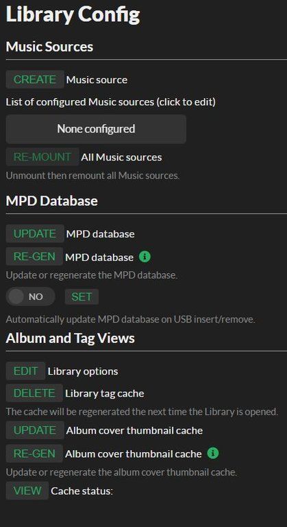

Teraz, jurek1 napisał:
Tak wygląda obecnie MPD, jak widać usb jest zaznaczone, ale dalej nie wiem jak odnaleźć mój dysk z mediami żeby jakikolwiek plik odtworzyć
A Samba jest? ?
Configure -> Library
MPD Database
Update

1 minutę temu, jar1 napisał:
A Samba jest? ?
Samba, bossa i inne gatunki? Ale jak do diaska pokazać tej hydrze mój dysk podłączony pod zwykłe, takie normalne usb w malince
Chyba trzeba zdefiniować źródła dźwięku, wybrać Sambę  daje serwer z plikami. ?
Trzema w configure w library wybrać w mpd database update.

13 minut temu, jar1 napisał:
Spróbuj wyłączyć w MPD config hardware na disabled jako sterowanie głośnością.
Tak wygląda konfig
14 minut temu, jurek1 napisał:
Tak wygląda konfig
To jest Library a nie MPD config.
A swoja droga to w tym Library config trzeba stworzyć źródło dźwięku (Create) i tam dalej wybrać Samba. To obsługuje podłączenia przez USB. Poo tym, jak podłączy się np. pena, to pokaże się na stronie głownej katalog USB.
Zaloguj się, aby zobaczyć treść (możliwe logowanie za pomocą ) Edytowane przez jar1
i jak działa?
Samba jest dla połączeń sieciowych. Dysk usb trzeba tylko podpiąć i mpd databese update zrobić.
Jak widzę teraz zdjęcia, to miałeś w coniguracji ustawienie hardware sterowanie dzwiękiem, jak kolega pisał zmień ustawienia na disablec w configure / audio configure / mpd config edit
