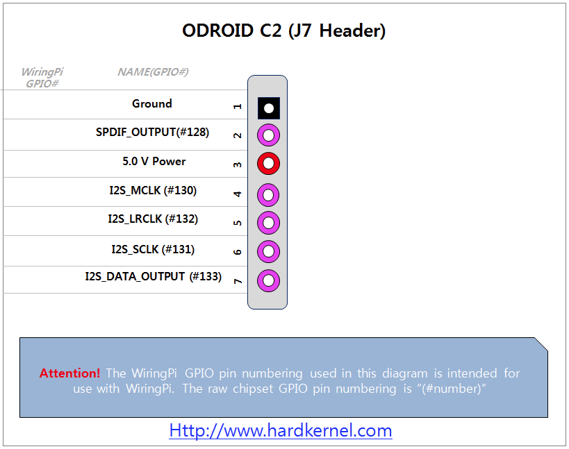

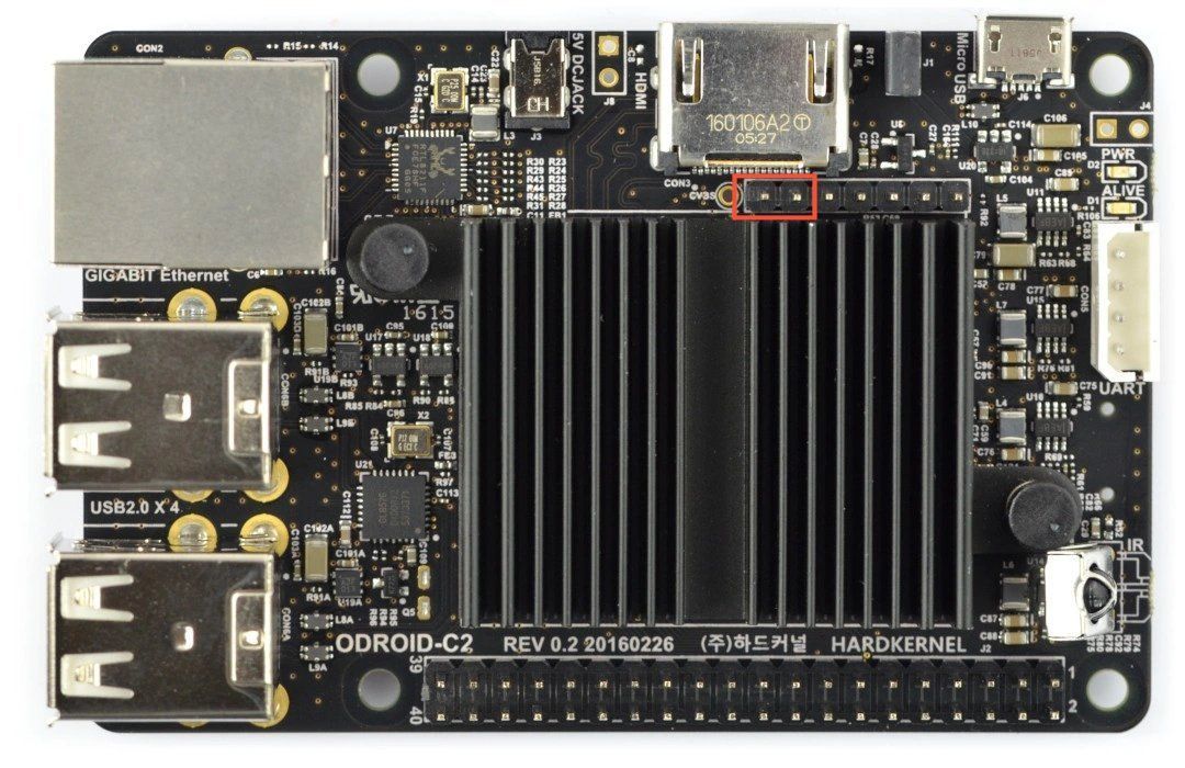

Nie samą Malinką żyje człowiek ? postanowiłem spróbować z komputerkiem-bliźniakiem
Zaloguj się, aby zobaczyć treść (możliwe logowanie za pomocą ) , który ma pewne przewagi, m.in. gniazdo karty eMMC zapewniającej stabilne starty i lądowania i parę innych. Jest wspierany przez Volumio, ale z jednym tylko hatem audio, dość prostym. Ponadto volumio pozwala kierować dźwięk na DACa USB oraz na HDMI. C2 ma 7-pinowe złącze służące do komunikcji I2S i słabo opisane w instrukcji, ale na jednym z forów znalazłem informację, że "wypuszcza" też po prostu SPDIF. Pokazano schemat dziecinnie prostego podłączenia, bez żadnego hata (aż szkoda, że nie zrobili małego gniazda choćby na minijacku, lepsze takie niż  żadne. Na widocznym schemacie chodzi o toslink, ale założyłem dwa druty na pinie  i podłączyłem coaxial. Po wybraniu w volumio jedynego pasującego hata,
Zaloguj się, aby zobaczyć treść (możliwe logowanie za pomocą ) po prostu zaczęło grać przez SPDF (do 24/192), bez żadnych nakładek. Całkiem proste i eleganckie rozwiązanie, jak się trafi używkę, to tańsze niż większość kombinacji z nakładkami na malinkę. O ile ktoś lubi Volumio (osobiście należę raczej do klubu Moode). Volumio już potwierdziło że w okolicach II kwartału włączy Tidal Connect, więc to chyba przepis na najtańszy streamer do obsługi NASów i podstawowych serwisów streamingowych.

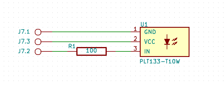

Tu pytanie do tych, co wiedzą - czy widoczny na 2. obrazku opornik 100 ohm jest jakoś potrzebny specjalnie do nadajnika SPDIF/toslink, czy może mieć jakieś znacznie także dla coaxiala? U mnie gra bez opornika.
Co do brzmienia - nie mam zastrzeżeń, poza zupełnie drobnym: przy wykorzystaniu Odroida jako transportu USB czasem (co ciekawe zwłaszcza na plikach 24/96) pojawiają się sporadyczne "kliki" (podobne miewałem zresztą na Pi 3 w tej roli). Miałem nadzieję że SPDIF to wyeliminuje, ale (znacznie rzadziej) też się zdarzają. Więc to pewnie raczej sprawa interfejsu sieciowego, lub jakichś zakłóceń. Nie jest to jednak nic dyskwalifikującego. Całkiem miła platforma, polecam eksperymenty.
