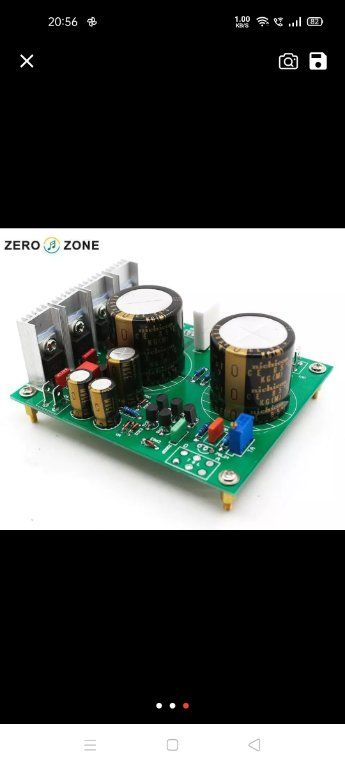

@gustwao czytam twoje opisy i rekomendacje może porady jestem zwolennikiem takiego zasilanie o którym ty mówisz sam kiedyś swoje robiłem modernizowałem  zmieniałem ale na słabych częściach polskich za wiele to mi nie pomogło i mam do Ciebie pytanie czy Ty piszesz o takim właśnie jak w załączniku zasilaczu to jest chodzi mi głównie o moduł oczywiście potem dopytam o transformatorów co polecasz jaki?
@katazipentak jednka to wcześniejszą wersja sigma11 chyba 1.0 polecam tą płytkę
Warto od razu dac lepsze części zwlasza tranzystory, diody i kondenstory.

patrząc na to co do tej koledzy piszą widzę że musiał chyba zmodernizować wszystko ale zaczynam od zasilania chyba że mówią te które proponujecie Sigma 11 co do trawa mam toroidy.pl tego niemieckiego nie pamiętam wrzucę kilka fotek na pewno moduł jest niskiej jakości
