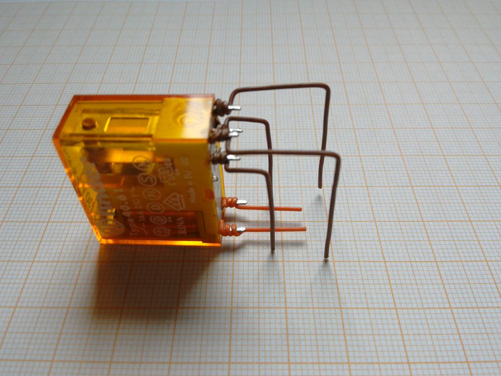

Jeszcze jedno pytanie. Jeśli nie uda mi się przeczyścić/naprawić przekaźnika Omron G2Z 222P US. To czy ten będzie odpowiedni :
Tak na pierwszy rzut oka to ten Omron ma inaczej zrobione wyprowadzenia, więc kopiuj / wklej fizycznie nie będzie pasował ten Relpol, ani temu podobne.
Trochę już szukałem i wychodzi na to ,że nie da się zdobyć o takich samych wyprowadzeniach. Trzeba będzie kombinować bardziej chodzi mi o parametry. Na ebay są gotowe z płytką z pinami ale cena zabija.
No z pobieżnych parametrów widać, że Relpol ma 3 amperowe styki, może być mało. Reszta ze zdjęcia się zgadza. Nie mogę znaleźć dokładniejszych parametrów cewki tego Omrona.
Domyślam się,że przekaźnik jest na zabezpieczeniu DC głośników a impedancja cewki może mieć znaczenie w działaniu.
Wczoraj wylutowałem dziada. Przeszlifowałem styki i dokładnie umyłem a potem wysuszyłem na razie działa ale styki są dość mocno zużyte więc to pewnie na chwilę. Znalazłem coś takiego:

Przekaźnik podziałał kilka dni i zdechł. Proszę o pomoc w doborze nowego. Mogę podesłać na priv fotę obecnego bo nie potrafię wstawić tutaj zdjęcia.

Weź taki lub podobny. Wcześniej przylutowanymi zaizolowanymi przewodami powyginaj,żeby pasowały do otworów w płytce.
Przewody najlepiej z drutu 1mm, tylko ze styków od cewki cieńsze i powyginaj tak żeby pasowały do otworów w płytce.
Przyklej do płytki stroną od wyprowadzeń cewki. Do cewki przewody będą krótsze, a ze styków odpowiednio stronami na prawo i lewo.
Można też zrobić przewody tak jak by to był pająk, zależy jak Ci tam to wejdzie.

Masz dwa sposoby, albo zrobisz na stoliczku (płytce), albo na pająka. Jest kupa miejsca.
Ja bym zrobił na pająka tylko nie wiem jak u Ciebie zdolności manualne.
Możesz bardziej obrazowo opisać jak to zrobić żeby moja wyobraźnia zadziałała ? Skille manualne na dość wysokim poziomie ale wiedza stale jest nabywana. Masz na myśli takie rozwiązanie, że kabelkami od PCB do przekaźnika a przekaźnik zamontowany w innym miejscu ? Może jakieś foto jak to miałoby wyglądać ?
Coś takiego. Ja bym obstawiał pierwsze zamiast płytki.

Tak dobrze jest, nie bez powodu na pierwszym zdjęciu połączyłem przewody tak jak powinny być no tylko wygięcia trochę inaczej.
Cześć.
Wstawiłem przekaźnik Twoim sposobem na pająka. Śmiga jak należy. Dzięki za pomoc. Swoją drogą poszukuję jeszcze kondensatora 10000uF 80V (2szt). Nie chciałbym pakować Jamicona czy Samwha bo dużo złego się naczytałem o nich. Jeśli ktoś ma namiary na w miarę dobre kondy ale nie 50pln/szt to będę ukontentowany. No chyba, że wymienione nie będą takie tragiczne w zasilaczu końcówki mocy ?
