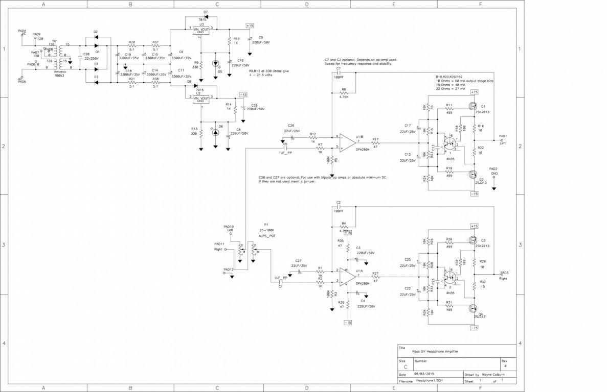

Ja u siebie prawdopodobnie zrezygnuje z bufora wejściowego na fetach i bede sterował wejście M2 albo z BA3-FE z obniżonym wzmocnieniem i impedancja wyjsciową albo z nowego wzmacniacza słuchawkowego DIY Passa (podobny do M2 ale z opampem zamiast tafa i dodanym sprzężeniem zwrotnym).
