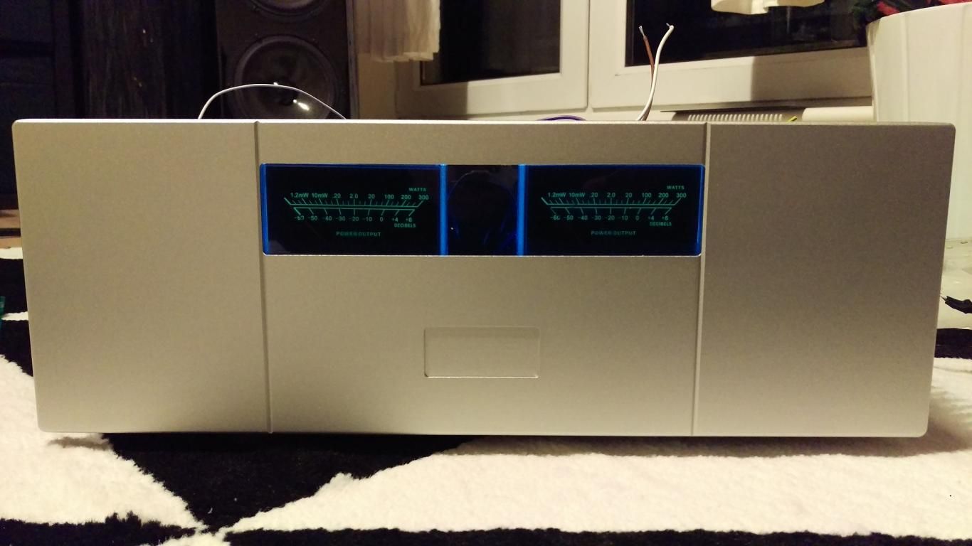

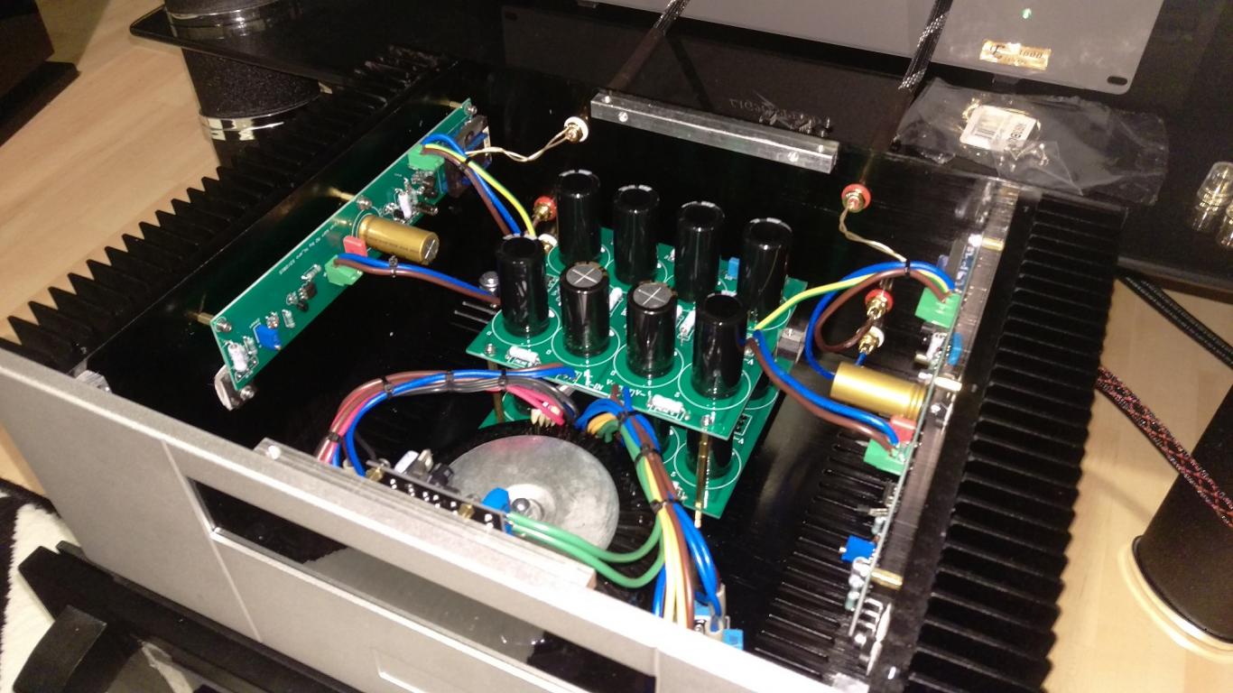

i ja wystrugałem M2.
co do brzmienia to jeszcze się nie wypowiem,nie wygrzany.
bias 0.650V ,dc na wyjściu 0.0012V i -0.018V
a wygląda tak.
