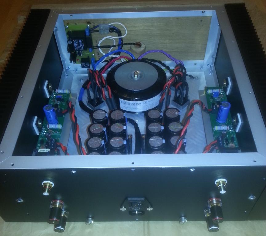

Wczoraj odpaliłem swojego M2. Obudowa jeszcze nie jest skończona bo nie miałem zbyt dużo czasu. Nad płytkami obu kanałów będzie ażurowa kopuła dla dobrej cyrkulacji powietrza wewnątrz wzmacniacza a z przodu gruba płyta czołowa z alu o wymyślnych kształtach. Wbrew wcześniejszym deklaracjom wybrałem inne radiatory. Może wyglądają trochę kiczowato. Wzmacniacz jest nieduży, w najszerszym miejscu ma 42cm, głębokość
30 cm. Zasilacz wspólny dla obu kanałów. Trafo 300W, filtr CRC 44000uF/0,22 ohm/44000uF na każdej połówce zasilania. Początkowo offset był ok. -150mV na obu kanałach ale dałem po 1Mohm równolegle z R6 i już po kłopocie. Temperatura radiatorów po długim wygrzewaniu ok. +55 st. C. Radiatory dla każdego z tranzystorów są izolowane termicznie. Tak jak pisałem wcześniej nie mam bufora 2sk170/2sj74. Steruję ten wzmacniacz z wyjścia LT1210 bezpośrednio na uzwojenie pierwotne Edcora. A LT1210 sterowany jest z klona NS-10 Tresholda (też dawno temu opracował go N.Pass). Jeszcze nie miałem zbyt dużo czasu aby się wsłuchać w różne rodzaje muzyki ale jak na razie wrażenia są bardzo pozytywne. Gdy przyłoży się ucho bliżej kolumny słyszalny jest lekki brum ale nie będę z nim walczył bo mi to bardzo nie przeszkadza. Zwiększenie rezystora do wartości 0,47ohm pomiędzy kondensatorami mogłoby za bardzo obniżyć napięcie zasilania i odpowiedź impulsową wzmacniacza.

<br />Radiatory dla każdego z tranzystorów są izolowane termicznie.<br />
raczej dąży się do łączenia termicznego tranzystorów mocy,bo może się (termicznie) rozjeżdżać offset.Napisz jak u Ciebie się zmienia offset po nagrzaniu,jeśli nic się nie dzieje to olej moje wypociny:)

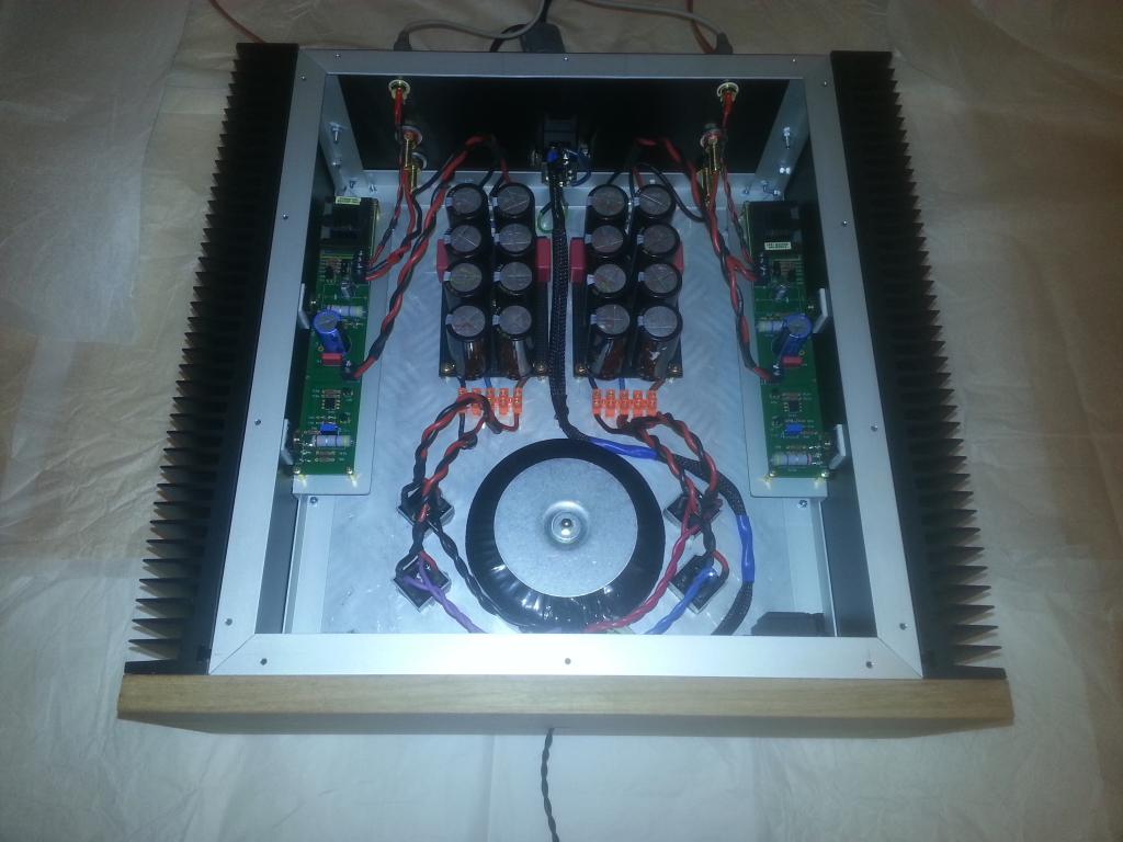

Poskładałem wzmacniacz jakiś czas temu.Transformator 400W 4x18.Pojemność baterii kondensatorów 73600uF na kanał.W zasilaczach nie ma rezystorów.Offset lewy-7 prawy-19.W torze audio elna silmic10uF. Brumu nie ma.Jak widać obudowa jeszcze nie do końca gotowa.Gra muzykę nawet.

...kizol ,daris dzięki za wszystko...

temperatury po długim graniu (10-12godzin):
-radiatory 46º -na tranzystorach wyjsciowych 56º -na rez.emiter.61º -trafo 44º(zamknięta obudowa 46ºC)

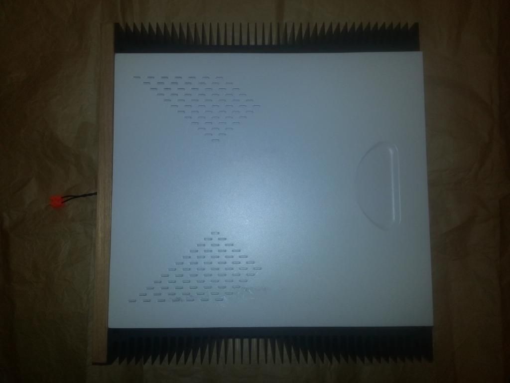

Przyjemnego słuchania ! Ta klapa od kompa nawet fajnie wygląda.

...heheh... jak zdziwiony Chińczyk ...

Przód anodowany na czarno w tej konfiguracji byłby chyba jeszcze lepszy.
