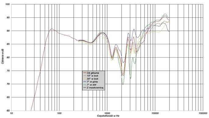

a tak wygląda pomiar kolumny zaprojektowanej na słuch przez muzyków
test w "Audio" 6/2010
polecam nie sam test a artykuł Kisiela pod koniec numeru nie zostawiający na tej konstrukcji suchej nitki  ?
