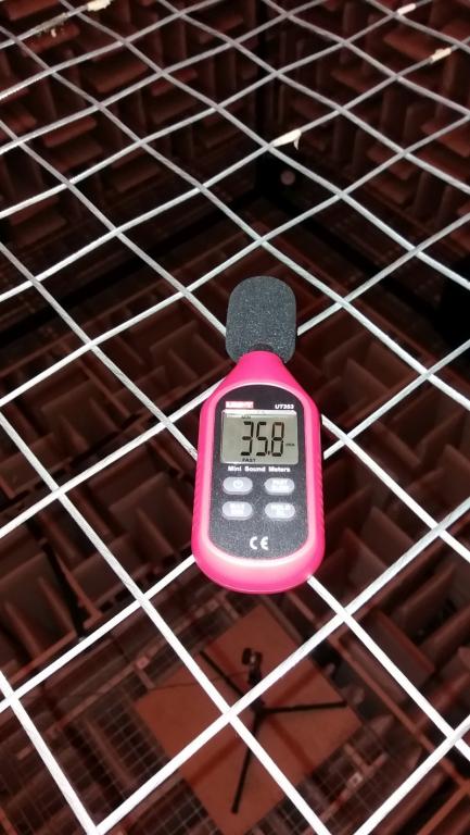

Niestety, jeżeli chodzi o pomiary niskich poziomów, to generalnie nie działa. Poszedłem z mierniczkiem swoim do komory, żeby obadać. Pierwsze pytanie kolegów zajmujących się pomiarami hałasu - a szumy? No i właśnie. Miernik podłączony do profesjonalnego kalibratora (pół cala, pasuje) wykazuje zaskakująco dużą dokładność - powinno być 94dB, w zasadzie super, aż kolegów zdziwko chapło (hapło?) ;)
Tylko niestety, jest to miernik hałasu, a hałas musi być głośny... Pomiar w komorze pokazał, że on poniżej 30dB(A) po prostu nie umie nic pokazać, co zresztą producent uczciwie podaje w parametrach tego mierniczka. Pusta komora, pomiar MIN zapamiętany najniższy poziom:
Jak ten UNI-T pokazuje 36dB, to można domniemywać, że jest 30 ;) albo mniej... A miernik prawdziwy pokazuje 11, tylko pomiar jest "underrange" czyli nie wiadomo ile bo za mało ale mniej więcej tyle, jakiś ich pomiar kiedyś czułym miernikiem pokazał w podobnych warunkach (wentylacja) właściwą wartość coś koło tego, bez wentylacji w niektórych zakresach poniżej zera:
Komora była w trakcie badań i nie mogłem trzaskać drzwiami żeby dobrze zamknąć, bo do drzwi są przyczepione głośniki ;) i włączona była wentylacja, którą się wyłącza piętro niżej a po włączeniu się rozgrzewa i hałasuje przez pewien czas ;) stąd te niezbyt dobre parametry. Bez wentylacji to tam krótko się da wytrzymać, a teraz siedzą długo.
Tak więc niestety ten mierniczek i nadaje się do tego, do czego go kupiłem, czyli do pomiaru hałasu w średnim zakresie, powyżej 40dB(A) korelacja z kalibrowanym miernikiem jest bardzo dobra i nie przekracza pojedyńczych decybeli, sprawdzone na szybko w porównaniu z powyższym miernikiem. Poniżej 40 już jest cokolwiek, bo szumi. Sądzę, że komórka ma najwyżej niewiele lepsze parametry szumowe (jeżeli w ogóle) niż dedykowany miernik, nawet tani, w dodatku kalibracja komórki to nie wiadomo czym i jak, w telefonie jest kompresor, więc wszystkie pomiary szumu tła tanimi miernikami i komórkami są o kant. Może ten biały droższy miernik jest lepszy, ale mój czerwony najtańszy szumi i tyle.
Na plus trzeba mu zaliczyć nadspodziewanie dobrą dokładność i kalibrację, więc do mierzenie poziomu odsłuchu nadaje się doskonale. Producent podaje +/-1,5dB, sprawdziłem jak wyżej 0,6dB. Komórka ma limiter na 89-90dB i wszystko co wyżej to jest przybliżenie albo po prostu pokazuje 90 i koniec, więc jak ktoś chce mierzyć komórką, to musi pamiętać, że 85 to jest max, nawet po jakiejś kalibracji.

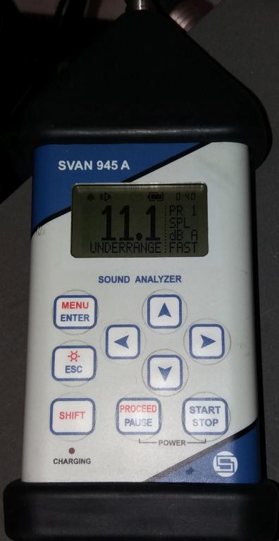

Dodam, że komórka zamknięta w komorze (jaka poezja) pokazuje też 11dB(A) tylko nic nie mówi o przekroczeniu zakresu ani nic, tak więc... samsung lepszy od profesjonalnego sprzętu pomiarowego ;)

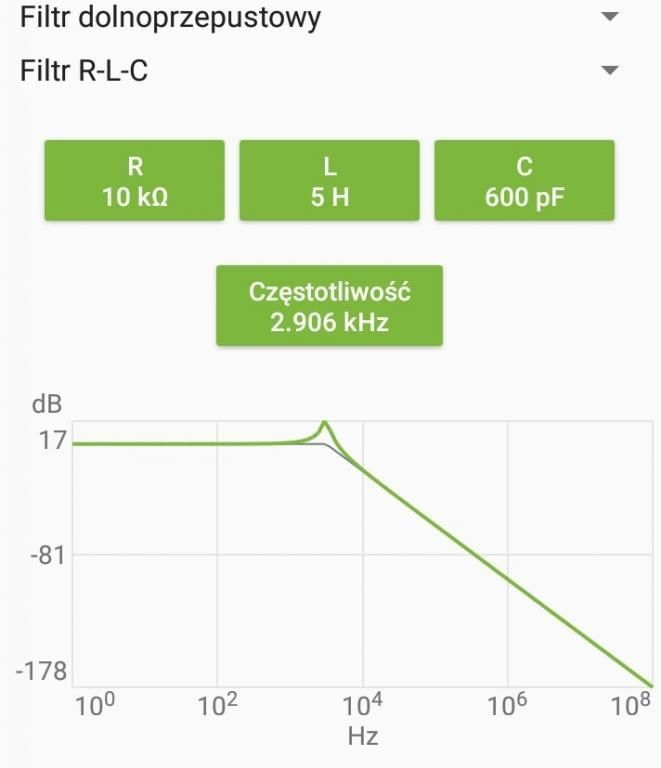

Pojemność jest tak istotnym parametrem, że nikt nie zwraca nawet uwagi na inne, nawet, jeżeli cokolwiek zmieniają. Pojemność kabla wraz z indukcyjnością cewki przetwornika tworzą filtr o sporej często dobroci, co daje też wzmocnienie na częstotliwości odcięcia, w okolicach 2-3kHz, i jest ważnym elementem brzmienia. Najważniejsza jednak jest trwałość. Niestety, próby przenoszenia tego zjawiska i tych parametrów i skutków na grunt kabli sygnałowych pracujących z dużymi poziomami i niskimi impedancjami wyjściowymi i wejściowymi mają miejsce i skutkują wieloma absurdami.
W przypadku standardowej gitary, nie uwzględniając potencjometrów, mamy przetwornik o oporności rzędu 10k i indukcyjności 5-10H. Z kablem 600pF wygląda to tak:
W przypadku połączeń w domowych hifi ten "ząbek" i filtr też jest, tylko w okolicy 30MHz ;)

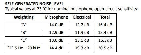

Taka ciekawostka - parametry graniczne samego mikrofonu stosowanego w miernikach ręcznych najwyższej klasy Bruel&Kjaer
Nas interesuje krzywa Z czyli niekorygowana (dawniej nazywana linear). Jak widać, poziom szumów mikrofonu i przedwzmacniacza wynosi 20,5dB. Inne krzywe szumią mniej, bo są filtrowane. Oczywiście możliwe jest, że Samsung czy inny xiaomi zastosował w telefonach mikrofon i przedwzmacniacz o lepszych parametrach niż w urządzeniach pomiarowych Bruel&Kjaer, rzecz jasna mikrofon również polaryzowany napięciem 200V ;)
