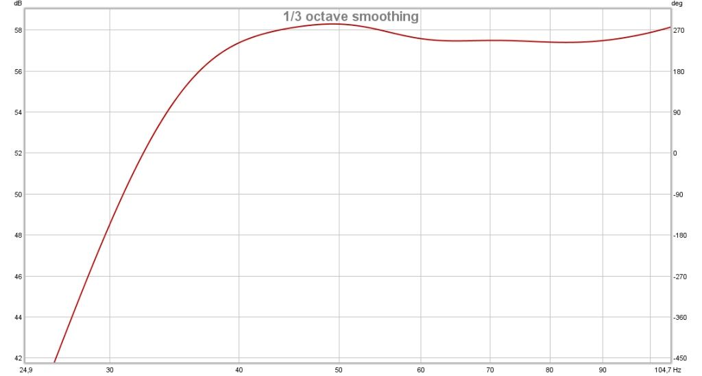

Teraz co do zdolności małych głośników w obudowach BR do przenoszenia najniższych częstotliwości. Jak byłem mały, to te wykresy nazywały się "charakterystyka amplitudowo-fazowa" i na nich było widać i amplitudę i fazę. Ponieważ faza jest niewygodna dla producenta i za trudna dla klienta, obecnie w ogóle się o tym nie wspomina. I tak np. IMO bardzo dobre i dobrze brzmiące monitory APS AEON z mocnym wzmacniaczem i dużym głośnikiem niskotonowym (ponad osiem cali) w obudowie oczywiście BR oraz z elektronicznie kształtowaną charakterystyką mają pasmo w dole imponujące:
To jest mój pomiar w mojej reżyserce, nie dane producenta - jak widać uzyskujemy pasmo do 35Hz przy spadku -3dB!!! Normalnie zarąbiście, nie? No to teraz drugi wykresik, ten sam pomiar, tylko pokazujący inny parametr, opóźnienie grupowe, czyli opóźnienie dla określonej częstotliwości (matematycznie jest to pochodna fazy, czyli dość podstawowy parametr) w trzech wersjach (od najniższej fioletowej) - z zatkanymi otworami BR, z otwartymi otworami i trzecia z otwartymi i włączoną aktywną korekcją dołu, żeby uzyskać pasmo jak powyżej:

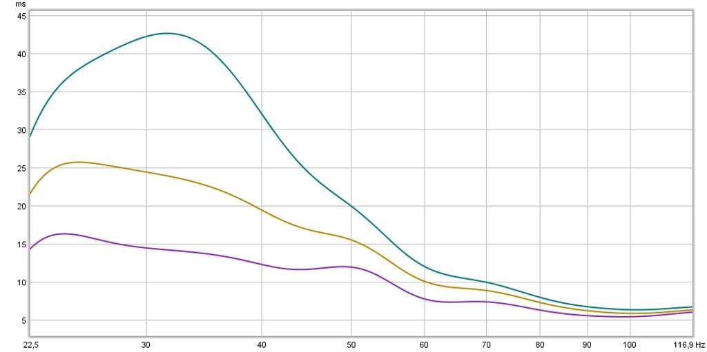

Jak widać na tych 35Hz opóźnienie jest trzykrotnie większe niż dla obudowy zamkniętej i przekracza 40ms!!! Oznacza to, że takie kolumny owszem, dół mają imponujący, ale z drugiego pokoju w najlepszym przypadku - 40ms to jest 13 metrów!!! Przepraszam, ale to słychać. Chyba, że ktoś nie słyszy.
nagrywamy.com
Pomiar opóźnienia grupowego należy traktować orientacyjnie, ponieważ poniżej 40Hz większość sprzętu w tym i mojego użytego do pomiarów zaczyna kaszanić pasmo i fazę. Z drugiej strony niby pasmo OK, więc... I tak nawet po podzieleniu tego na pół jest jak jest.
Te wykresy mówią wszystko i bezlitośnie obnażają smutną prawdę, do której nijak nie mają ochoty się przyznać ani producenci ani nabici przez nich w butelkę właściciele takich konstrukcji.
