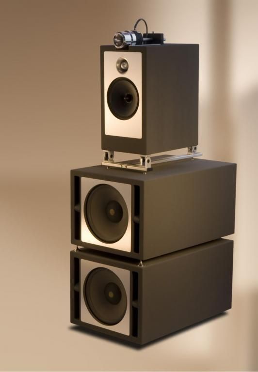

Prawdziwe moduły basowe, zestrojone i dedykowane do podstawkowych kolumn do droga zabawa i występują w dość drogich konstrukcjach.
Klient może sobie kupić "górę" i słuchać tak jak Ty czyli na dwudrożnych monitorach, ale jak go najdzie chęć to kolumny rozbudowuje o moduły basowe.
