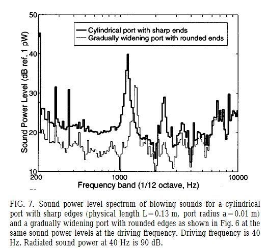

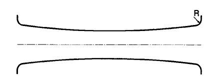

Chyba coś zniknęło w międzyczasie a chciałem dopowiedzieć, bo ludzie nie czytają, na co odpowiadają. W podanym przeze mnie linku do badań
zajmowano się zniekształceniami wnoszonymi przez port BR. Badający zjawisko wykryli, że odpowiedni kształt tak wlotu jak i wylotu otworu BR ma bardzo duży wpływ na to zjawisko i pozwala o 8dB zmniejszyć zniekształcenia spowodowane turbulencjami. Obecnie chyba wszyscy producenci stosują tego typu otwory o zmiennym przekroju.
Ktoś może nie chcieć doczytać (albo nie znać angielskiego), o jakich wartościach zniekształceń jest tu mowa. Wyjaśnia to ten rysunek, również z pracy:
Jest to sygnał przy zasilaniu głośnika sygnałem 40Hz, więc spokojnie mieszczącym się w paśmie, z poziomem 90dB, więc nie taki znów wyczyn dla zestawów o maxSPL 114dB. Po modyfikacji uzyskano 8dB obniżenie szczególnie denerwującej składowej w okolicy 1kHz(!) do poziomu 32dB. Oznacza to zniekształcenia na poziomie 0,126% (przed modyfikacją tunelu było to ok. 0,3%). No niby nic, zważywszy, że producent np. Opali deklaruje przy dokładnie tym poziomie zniekształcenia w niskim paśmie na poziomie 1,5%. Wiadomo, że przy normalnych poziomach odsłuchowych są to raczej akademickie dyskusje, ale jak w takim razie nazwać dyskusje o wpływie kabla sieciowego, którego sam producent deklaruje wpływ na poziomie 0,01%, a który to wpływ jest doskonale wręcz ewidentnie słyszalny?
W dodatku ten badany wpływ dotyczy jednego aspektu obudowy BR, bo furkotanie to nie tylko turbulencje wywołujące gwizdy, ale również zakłócenia i zniekształcenia w niższych pasmach, które nie były tematem badań opisanych w tym artykule, w nim zajmują się zjawiskami powyżej 500Hz.
