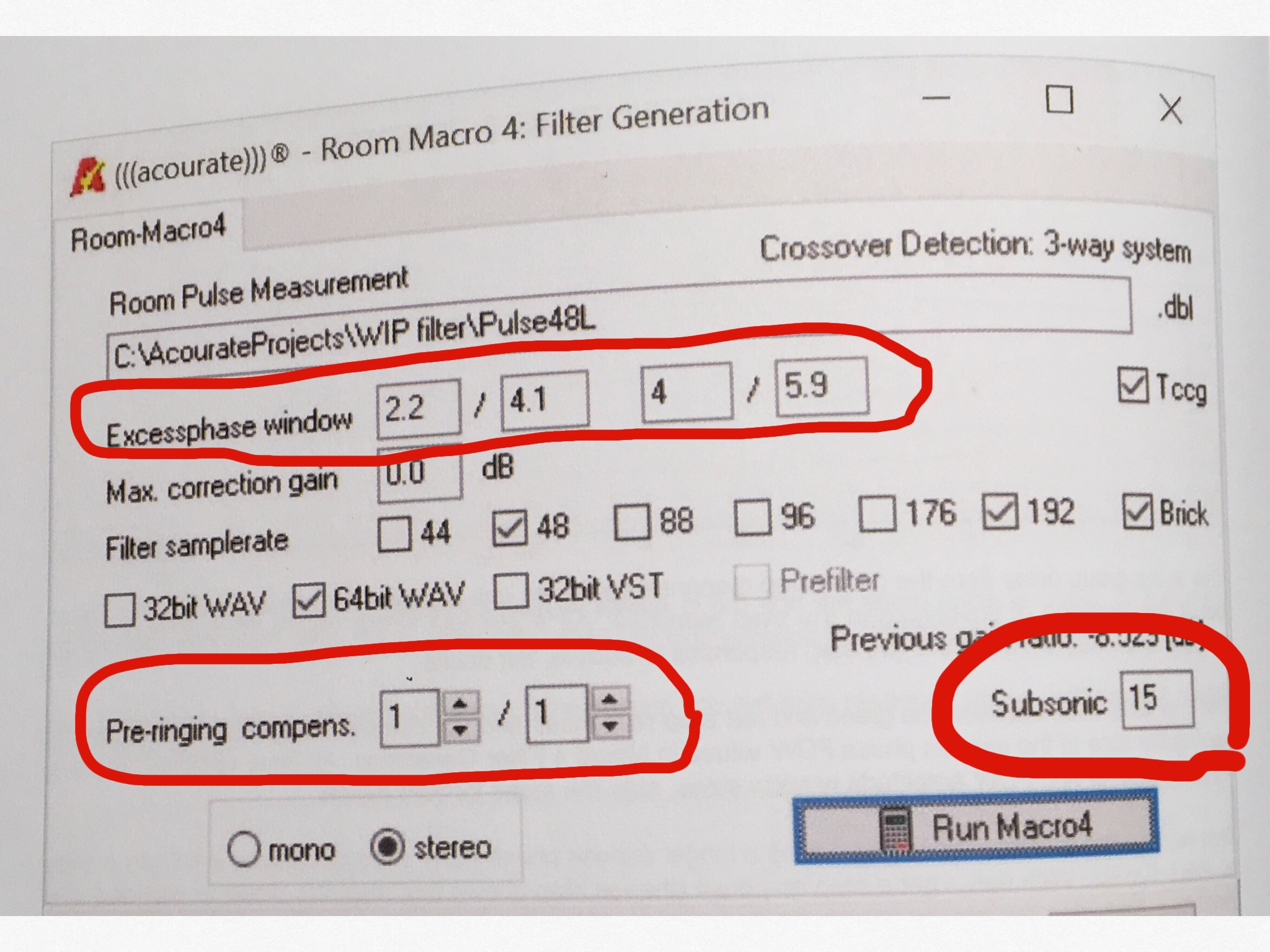

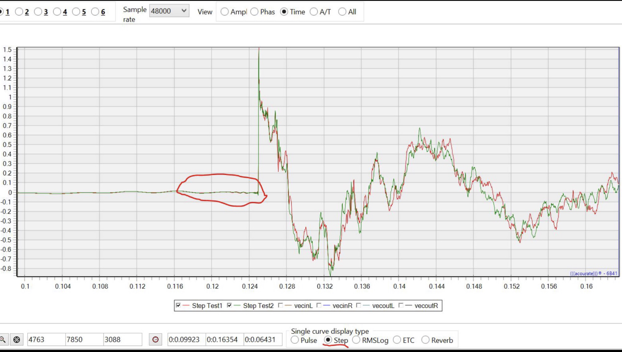

Teraz probuje sklecic to wszystko razem.
Czy moj tok myslowy ma sens?
Twoj program mowi
Dla mnie latencja nie jest wazna, wazniejsza jest liniowosc fazy. Pozostaje problem z pre-ringing
Czy to jest to co pokazales i co slysze jako „mmmmm-tok“?
U mnie mam mozliwosc obserwowania tego w pomiarach i zastosowania odpowiedniej korekcji
Niestety nie mozna tej korekcji zautomatyzowac, i musze wyprobowac kilka roznych wartosci (po lewej na dole) i generowac nowe filtry, az trafie wartosci z najmniejszym pre-ringing. Ale dziala to dosc skutecznie

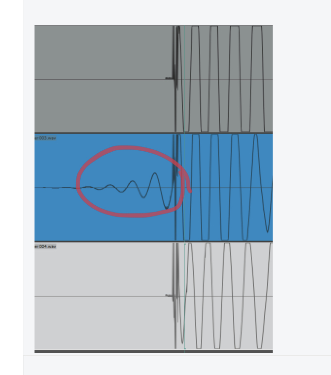

Na to wychodzi - w pewnych warunkach może to być słyszalne. Latencja w odsłuchu domowym jest nieistotna, dlatego jest łatwiej. Ale nie ma cudów, to jest nieuniknione - jeżeli chcemy mieć mocny filtr (znaczy z dużą dobrocią) w niskim zakresie to mamy silne przesunięcia fazowe a jak chcemy je zlikwidować, to filtr fir przesuwa niektóre składowe, więc wystąpią wcześniej i później. Jedynym rozwiązaniem jest nie używać w dole filtrów - żadnych. Niestety, każdy głośnik takim filtrem górnoprzepustowy jest a obudowa dodaje rzędy czyli dobroć. Cudów nie ma i to słychać. Aczkolwiek w czasie testów tego:
