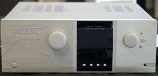

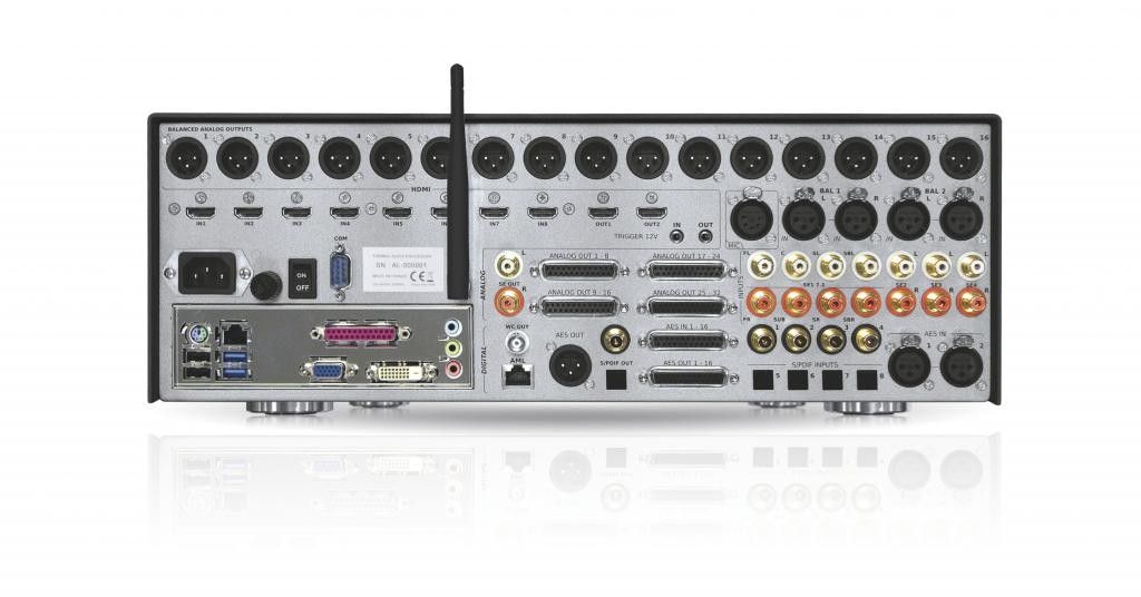

Od pewnego czasu testuję powoli topowy procesor Trinnova w wersji bez kodeków kinowych. Za wcześnie na finalne wnioski. Maszyna o ogromnych możliwościach i wymaga dużo nauki żeby móc go wykorzystać. Trudny orzech do zgryzienia.

To jest możliwe. U mnie Trinnova mam wpiętego w kondycjoner separujący z własnym trafem, więc nie ma możliwości siania do sieci zasilania. I fakt wpięcia tego procesora nie spowodował, że coś siadło. Poza tym czytałem o tej prezentacji i teście z procesorem DSP Accuphase i on był wpięty za preampem ze względu na gramofon w systemie. A to najgorszy rodzaj wpięcia DSP z dodatkową konwersją A/D-D/A. Nawet w opcji bypass dochodzi do dodatkowej konwersji A/D-D/A mimo, że nie wprowadza korekcji.
Procesor powinien być zaraz za cyfrowymi źródłami jak CD, pliki, DAT, radio internetowe i wpięty po cyfrze. Wtedy jest tylko pojedyncza konwersja D/A jak w każdym DAC-u.

No tak ale mając np 5 czy 6 drożne kolumny aktywne potrzebujesz 10 lub 12 kanałów w procesorze. To wszystko zależy z jakim stereo chcesz się zmierzyć. Wtedy nie możesz myśleć w kategoriach stereo czyli 2 kanały.
Procesor Accuphase DG-58 to raczej zaawansowany cyfrowy korektor niż procesor DSP. Nie ma crossovera i zarządzania ustawianiem zgrania driverów.
a take cuś ktoś tutaj zna? może konfigurował??
To jest procesor z algorytmami firmy Lake Audio ale wypuszczony przez firmę Dolby. Jest już wycofany z produkcji. Firmę Lake Audio przejęła firma Lab Gruppen i ma 2 inne procesory w ofercie. Ale nie mają one automatyki i systemu pomiarowego jak ma Legacy, Lyngdorf i Trinnov.
