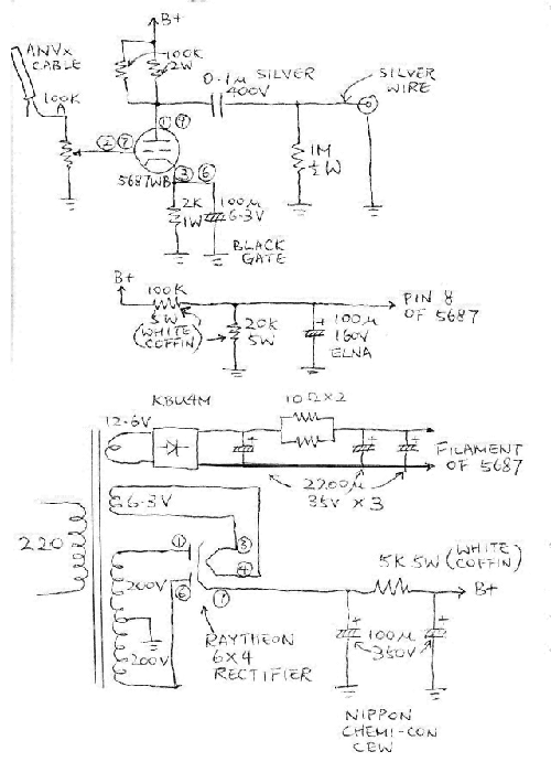

Mogę nakreślić schemat.
Jak widać, żadna wielka filozofia. Clou tego preampa leży w zastosowaniu najwyższej klasy komponentów oraz srebrnego okablowania. Wszystkie rezystory to tantalowe Shinkoh, elektrolity Black Gate, kondensatory sygnałowe to olejowe Kondo ze srebrną folią.
