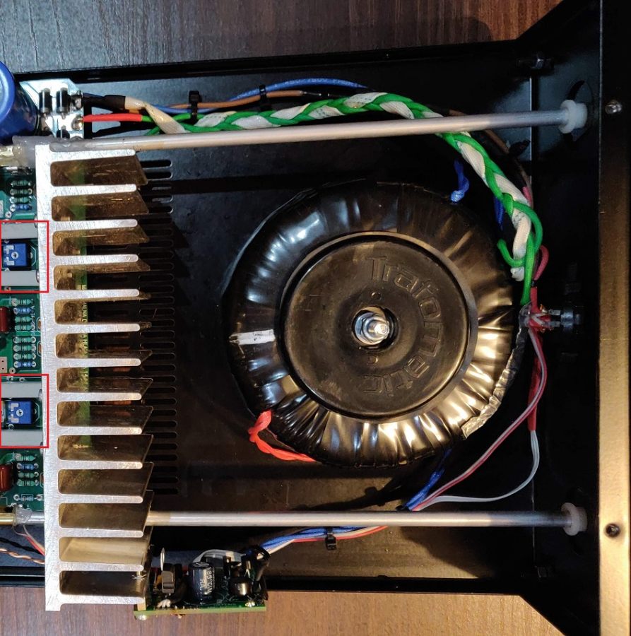

Czy wie ktoś od  czego są w menuetto zaznaczone potencjometry? Czy to jakiś prąd spoczynkowy do ustawienia? jeśli tak to w którym miejscu sprawdzić i jaka wartość powinna być?
Nie ruszaj. Nie ma schematu serwisowego dostępnego, spalisz wzmacniacz, albo będzie się grzał jak klasa A 😄
