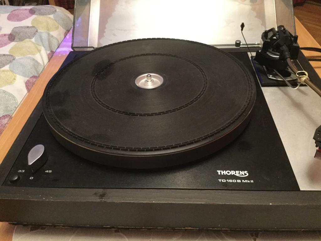

Właśnie sprawiłem sobie pierwszy w życiu gramofon - Thorens TD-160B MkII z ramieniem SME 3009 series IIIS. Nie ukrywam, że kierowałem się opiniami z AS, zwłaszcza kolegi Ahaja. Zanim spytam o wkładkę i przedwzmacniacz chciałbym odrestaurować szlifierkę. I tu mam kilka pytań:
1. Pasek w gramofonie przy przejściu na 45 RPM robi takie coś jak na filmie

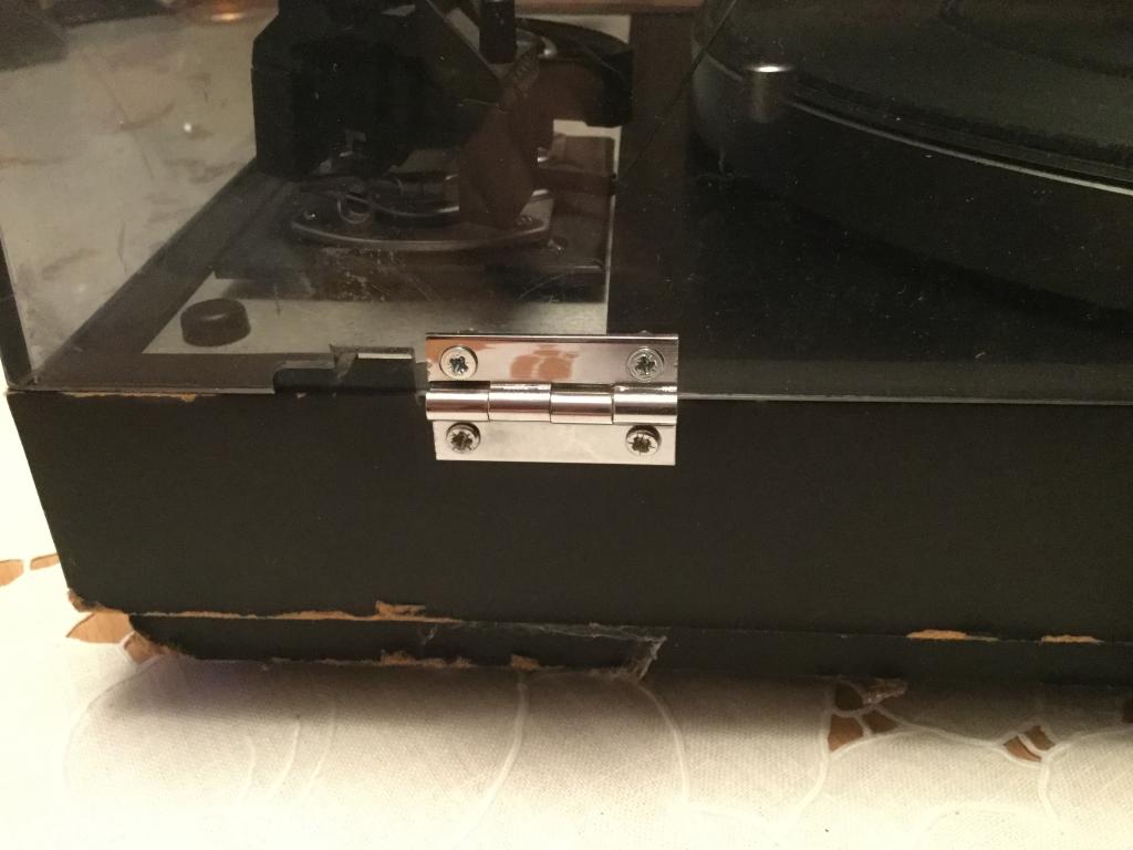

2. Pokrywa jest mocno styrana. Polećcie, gdzie ją można ładnie wyszlifować. A może kupić nową? Gdzie? Zależy mi na oryginale lub wysokiej jakości zamienniku.
3. Pokrywa ma nieoryginalne zawiasy. Są otwory po starych, a pokrywa trzyma się na zwykłych meblowych zawiasach przykręconych śrubami. Gdzie nabyć oryginalne zawiasy? Czy z innych modeli np. TD-160 lub TD-160BC też będą pasować?
Chcę jeszcze zrobić nową plintę, bo ta jest trochę zużyta, ale to już mam chyba rozwiązane.

Jak chcesz robić plntę od podstaw , to możesz kupić nową pokrywę od czegokolwiek . Plintę i tak dorobisz pod wymiar pokrywy.
Albo zamów pokrywę w firmach reklamowych , co wyginają plexe.
Ja wolałem zrobić plintę z wysokimi bokami a ,od góry dać proste szkło.

Bolo_senor, myślałem o tym, ale to ostateczność, Gramofon ma blisko 40 lat i traktuję go trochę jak zabytek techniki. Chcę zachować możliwie dużo oryginalnych elementów. Może to i fanaberia, ale tak chcę. Niestety plintę MUSZĘ zmienić, bo ta okazała się być nie tylko w kiepskim stanie, ale i cuchnie.

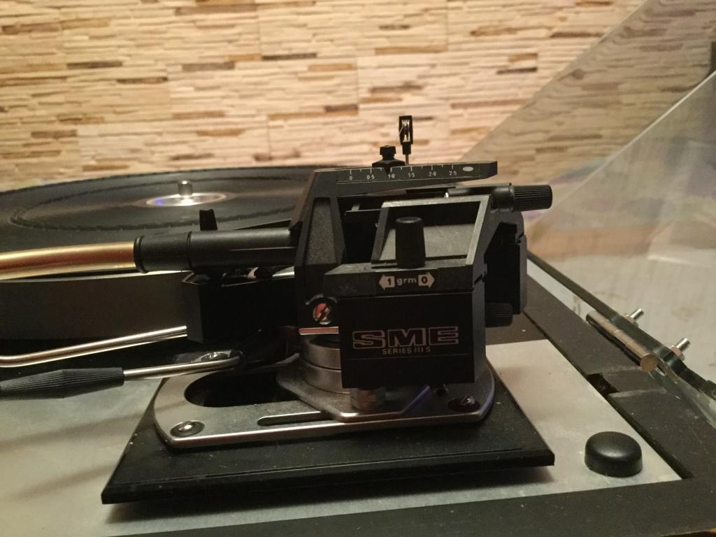

Świetny gramofon do dzisiaj żałuję że go sprzedałem. Ramię lekkie szukaj wkładki bardziej podanej o ale pamiętam to z MC chyba AT OC9 mogłaby się nadać ale musisz sprawdzić. Z ememek ortofon z serii 2m fajnie grał im wyżej tym lepiej, jednak im wyżej tym lepszego pre potrzebujesz.

renowacja - ok , szczególnie. jak pasuje wizualnie do reszty pokoju .W sumie można zrobić nawet i dwie plinty. I jak są w stanie surowym osobiście zdecydować , czy solidniejsza lepiej gra , czy tylko lepiej wygląda.
Zamiast tyle bulić lepiej zlecić byle stolarzowi a pieniążki wydać na wódkę .

Pasek koniecznie oryginalny, Falco jest za szeroki i ociera o tą prowadnice do zmiany obrotów.
Z plintą - rozkręcić gramofon, wziąć do stolarza, ja za swoją płaciłem 200zł ze wszystkim (lity dąb).
Pokrywa - jeśli zrobisz szerszą plintę (2,5 cm, czyli standardowa "calówka") możesz kupić nową pokrywę Reloopa za 100zł.

Ad. zrobienie/kupno gotowej plinty to ja raczej powalczę z nową, gdyż chcę, by mi pasowała do kolumn. Jeśli nie uda się zrobić w miarę podobnej lub wyjdzie za drogo (a może, bo choć to nierozsądne zamierzam to zlecić firmie renowującej antyki), to wtedy kupię gotową.
Namiar na szlifowanie pokrywy już mam. Zawiasy chyba jednak zostaną nieoryginalne, bo dedykowane do Thorensów są na eBayu, ale niewspółmiernie drogie jak na 4 kawałki plastiku.
Tym chciałem zająć się później - najpierw trzeba gramofon doprowadzić do stanu używalności. Nie ukrywam, że myślałem o Ortofon 2M Bronze własnie, tylko nie jestem pewien, czy do ultra lekkiego ramienia (SME 3009 series IIIS) będzie pasować. Jestem świeżak w temacie analogu, muszę się jeszcze duuużo nauczyć i duuużo posłuchać. Wkładki MC raczej nie biorę pod uwagę, bo są bardziej wymagające i drogie. Preamp - może Nuda kolegi Ahaja? Się zobaczy.
