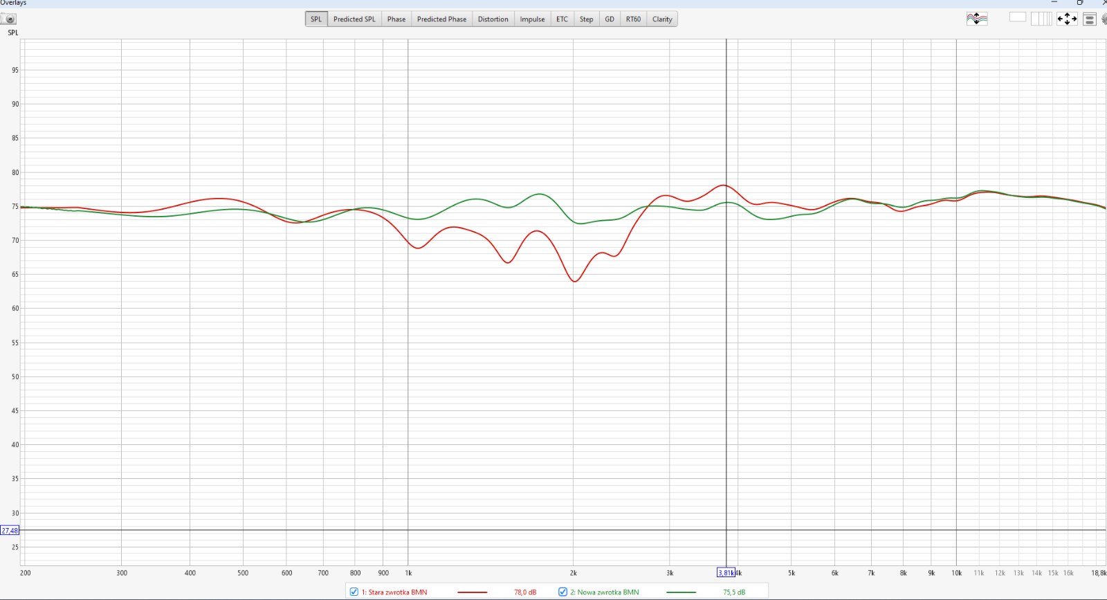

To dalej trolluje, tym razem na temat. Zrobiłem pomiar tego seas excel w zwrotnicy I rzędu, czyli tylko cewka w szeregu:
Począwszy od samej góry kolejno to bez filtra, później cewka 0,56mh, następnie 1,5mh i na samym dole 2,7mh
Jak widać na wykresach górka w okolicy 4 kHz jest cały czas i żeby ją zgubić musiałby być wysokotonowy nisko cięty, ale i tak będzie podbicie w tej okolicy bo się nałożą na siebie fale z wysokotonkwego, no chyba, że jest tak idealnie dobrany ten wysokotonowy, że ma akurat dołek w  tej okolicy 4 kHz 🙂
Tu dla porównania zwrotnica innego producenta III rzędu na cewce 0,56mh (fioletowa linia) i filtr I rzędu też cewka 0,56 niebieska linia
Można?
