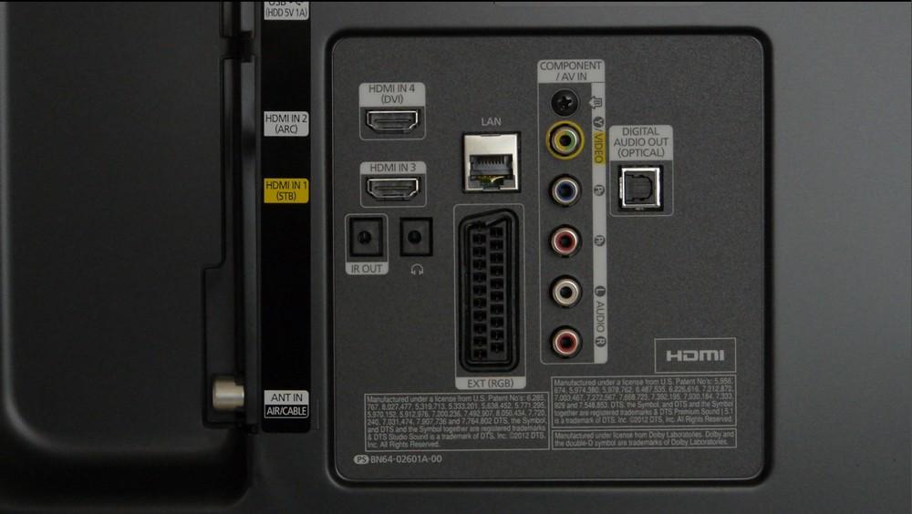

Dołączam fotki wyjscia wzmacniacza i tv
Z instrukcji obsługi wynika jasno że twój model nie ma wyjścia analogowego audio - w instrukcji zaznaczone jako Audio out.
TV który masz ma wyjście audio słuchawkowe - zadziała ale będzie trzeba będzie podkręcić wzmacniacz, na krótko taka opcja zda zadanie.
Inną opcją do sprawdzenia jest wyjście Scart - są w każdym markecie do kupienia przejściówki Scart na RCA - z tym że musisz zwrócić uwagę żeby to było Scart Out - RCA In. Ta opcja jest do sprawdzenia bo może okazać się że tak jak u mnie wyjście audio Scart jest aktywne tylko dla sygnału analogowego.
Najlepszą opcją dźwiękowo, ale najdroższą jest zakup zewnętrznego DACa Fiio D03 - koszt 140 + kabel optyczny 20 pln.
Z telewizora Audio L R do wzmacniacza AUX.
T Audio L R to są wejścia - NIE wyjścia. - będzie słyszał ciemność :)

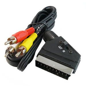

ten scrat to coś takiego ?
a ten kabel nie zda egzaminu?
Dokładnie to wtykasz w TV;
przełącznik na OUT i podłączasz dwa cinche L i R do wzmacniacza.

TV ma wyjście audio tylko w standardzie cyfrowym- słuchawkowe się nie liczy, bo wyprowadzenie z niego sygnału do wzmacniacza mocno ograniczy:
1. Jakość sygnału-dosłownie.
2. Funkcjonalność tv- wyłączy głośniki tv.
Konwerter nie jest drogi, a w pełni rozwiązuje problem.

@audioburak - jesteś pewien że audio puszczane jest na Scart? W instrukcji stoi napisane jak byk: [złącze wejściowe SCART] - nie ma o Scart nawet krótkiej wzmianki w rozdziale [Odtwarzanie dźwięku z telewizora przez głośniki zewnętrzne].
U mnie w LG na złączu Scart jest audio tylko gdy je podłączę z DVD!

U mnie w 48" panasie jest scart pełny i korzystam z L i R OUT od pierwszego dnia.
W opisie na stronie Samsunga jest napisane "SCART"
tyle, że na zdjęciu dołączonym do postu #1 wygląda na złącze IN ( ? )
Dopóki się tego samemu nie sprawdzi, to nic na 100 % wiadomo nie będzie :-((

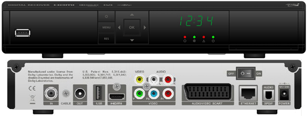

Muszę to podłączać scrat ? Zobacz na ten dekoder.
Czyli jak podłączę dekoder pod wzmacniacz analogowo to będę miał dźwięk na wzmaku tak? I do tego optykiem pod tv żebym mógł korzystać ze smarta na wzmaku? Tyle tylko ze za każdym razem kiedy będę słucham muzyki z YT to będę musiał przełączać na wzmaku wyjście ? Dobrze rozumiem??
A dac taki
Ten scrat to taki ?
Twój dekoder ma normalne wyjscia rca audio wiec nie musisz dawac do scarta.
Podlacz kablem rca x rca.
Optykiem z tv do daca na inne wejscie we wzmacniaczu. Tak trzeba bedzie przelaczac.
