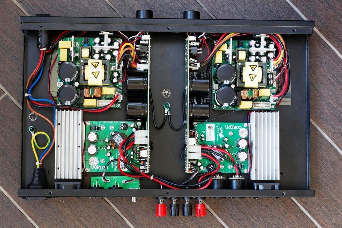

Lech troszkę przesadziłeś zasilacz jest pojedyńczy w 400  , tylko dodane te dwa kondensatory , co do gniazd głośnikowe zwykłe idą przez ''pętelkę ze speakonów
Sorry, jestem po drinku z palemką, oczywiście chodziło mi o STA800D czyli 2x400 ;-). Proszę o weryfikację wyżej napisanych tekstów i zamianę STA400D na STA800D.
Zaloguj się, aby zobaczyć treść (możliwe logowanie za pomocą ) Edytowane przez Lech36
No to teraz wszystko się zgadza ,widziałem już zdjęcia środka 800 , Nadziki wyglądają przy tym biedniutko ale wiadomo to jest obrzydliwe PRO i nie ma prawa grać i na pewno się popsuje ,nie to co ''audiofilski '' za 3x większą kasę nadzik

Fajne wnętrze, zasilacze też Hypex...za te niecałe 2000, dobra baza do tuningu np. odizolować  moduły od siebie ekranami ale obudowa na styk spasowana
