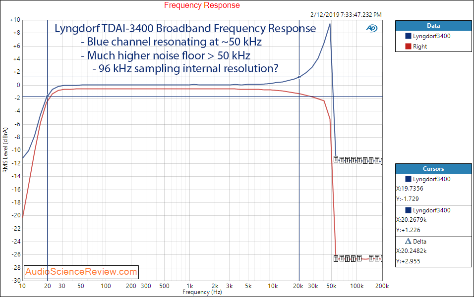

3 godziny temu, Mateusz Wielgos napisał:
No właśnie to ten pomiar, który widziałem. Dużo szumu od przełączeń zasilania przy 55KHz.
lngdorf-tdai-3400-dac-room-eq-audio-proc
W rzeczywistości ta górka jest jeszcze większa - pomiar został zrobiony z użyciem filtra dolnoprzepustowego, który filtruje częstotliwości powyżej 40KHz.
Na wykresie idealnego wzacniacza musi być widoczny słupek przy 1Khz i nic oprócz tego.
Rezonans w jednym z kanałów.
Powinno się modlić, że tweeter w kolumnach tak wysoko nie gra ? Gdy gra - lewy tweeter ugotuje się i nie będzie wiadomo dlaczego.
Zaloguj się, aby zobaczyć treść (możliwe logowanie za pomocą ) Edytowane przez Ivan Nikitin
Pomijając fakt, że moim zdaniem był to uszkodzony egzemplarz (na pomiarach w audio, nie znaleźli takich błędów, chociaż mierzyli niestety po analogu) to ten wykres jest efektem kształtowania szumów kwantyzacji, czyli przeniesienia szumu ponad pasmo akustyczne. Podobnie jak w SACD.
Ja swój wzmacniacz TDAI-2170 mierzyłem do 20 kHz.
Co do szumów kwantyzacji, to wzmaki na GaNach, mogą mieć wyższą częstotliwość przełączania, i dalej przesuwać granicę tego szumy, wyżej ciąć filtrem DP, czyli także przesuwać granicę przesunięcia fazy. W nowych konstrukcjach, to przesunięcie występuje przy 50 kHz.
PS. Pisząc o błędzie, mam na myśli różnice w obydwu kanałach.
"Audio" namierzyli odstęp od szumu -62dB max, przy 1W tylko -52dB. Rezonans przy 50KHz oni też złapali. Prawdopodobnie mierzyli 8Ohm w lewym kanału, a 4 Ohm - w prawym. Chociaż oczywiście jest prawdopodobieństwo niesprawnego egzemplarza.
Do 20KHz i u Amira pasmo przenoszenia wyszło OK. Problem zaczyna się wyżej.
No tam jest podbicie na 8 ohmach. SNR wychodzi słabe na szerokim paśmie. Do 20 kHz, albo że średnią A-ważoną jest już sporo dB więcej. Tu jest podobnie jak w odtwarzaczach SACD. Tak jak pisałem dla 1 W, w paśmie 0-22 kHz, zmierzyłem THD+N na poziomie -80 dB. Nie pamiętam, czy z filtrem A czy nie, bo mierzyłem to prawie 3 lata temu.

Masz na myśli "noise-shaping" poprzez oversampling?
Noise-shaping, oprócz oversamplingu.
Nie doktoryzowałem się z teorii sygnałów wzmacniaczy impulsowych itp/itd, ale noise-shaping niemal zawsze jest używany (obok oversamplingu). Pytanie tylko jak mocno można ten szum przesunąć. Np. w SACD, który używa 1-bitowej modulacji i ok 2.8224 Ms/s częstotliwości próbkowania, uzyskuje się 120 dB SNR, czyli ok 20-bit rozdzielczości (w paśmie 20 Hz - 20 kHz, a całkowite pasmo przenoszenia to 100 kHz). Oversampling wynosi więc 2 824 400 / 200 000 ~= 14. Bez noise-shapingu, z samego oversamplingu daje to niecałe 3 bity rozdzielczości, czyli ok.  17.5 dB SNR). Po zastosowaniu noise-shapingu mamy mamy ponad 100 dB wyższe SNR, w paśmie akustycznym, bo szum zostaje przesunięty w górę. To jest czysto w domenie cyfrowej, w rzeczywistości dojdą jeszcze parametry stopnia wyjściowego etc., ew. same szumy od fizycznego przełączania.
Co prawda PWM to nie PDM, bo tutaj liczenie będzie nieco bardziej skomplikowane. Nie chcę się zabierać bo raz, że nie mam za bardzo pojęcia o parametrach konkretnych konstrukcji, ale wiadomo, że z racji tego, że częstotliwości przełączania, są tutaj ok. 10 x mniejsze, zapewne węższe jest też pasmo, powiedzmy o połowę, czyli oversampling to ok. 7. Cała reszta musi być załatwiona właśnie kształtowaniem szumu. No i oczywiście dochodzą zjawiska fizyczne, jak np. dead-time etc. Albo poprzez DSP, we wzmacniaczach cyfrowych, albo odpowiednią pętlą sprzężenia zwrotnego. Właściwie jedno i drugie to jest pętla, ale wiadomo.
Tutaj może być wspomniana przewaga GaN'ów, bo niektóre konstrukcje pracują nawet  z kluczowaniem ok. 1 MHz
