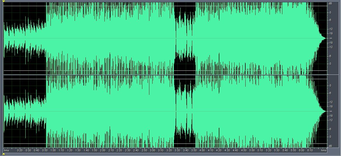

Differences found: 34406472 values, starting at 0:00.000023, peak: 1.9989014 at 0:54.928866, 2ch
to takie różnice są tylko dzięki różnemu masteringowi, co od razu widać na załączonych "fotkach":
z lewej wersja The Eagles - Hotel California (WPCR-11936 Japan Mini LP), z prawej wersja The Eagles - Hotel California (SHM-CD WPCR-13236)
Zaloguj się, aby zobaczyć treść (możliwe logowanie za pomocą ) post-23539-0-14280500-1497597182_thumb.jpg
i takie różnice na pewno będą słyszalne (przynajmniej przez niektórych).

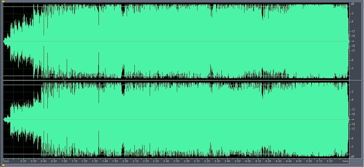

Różnice w brzmieniu plików "normalnych" i hi-res też najczęściej spowodowane są różnym masteringiem.
Z lewej wersja z CD, z prawej wersja 96/24
Zaloguj się, aby zobaczyć treść (możliwe logowanie za pomocą ) post-23539-0-42568900-1497599412_thumb.jpg
Musisz zrozumieć w końcu, że takie programy wszystkiego nie odróżnią.
Dlatego pokazują Ci, że ten sam master pliku 16/44 jest identyczny jak np. 24/96.
Na tym polega ułomność tego typu programów - nie rozróżniają głębi brzmienia, czy przestrzeni.
Ale nie jest identyczny. W tym cały problem, że Ty nawet nie widzisz różnicy.
Wykresy różnią się między sobą, niewiele, ale się różnią, i dlatego jest słyszalna różnica między nimi, a nie dlatego, że jeden to 44,1/16 a drugi 96/24.
Różnica między nimi polega na różnym masteringu a nie na różnicy formatów.
Właśnie...jeśli są różne masteringi, to na wykresie to widać.
A jeśli ten sam - to program tego nie wykazuje, a przecież jest ewidentna różnica w brzmieniu pliku low-res i hi-res.
Ale oczywiście to tylko mi się wydaje... ;-)

Nawiasem mówiąc wpierwszym przykładzie w wersji drugiej widać piękną kompresję ;) A przecież wiadomo, że głośniej znaczy lepiej ;)
