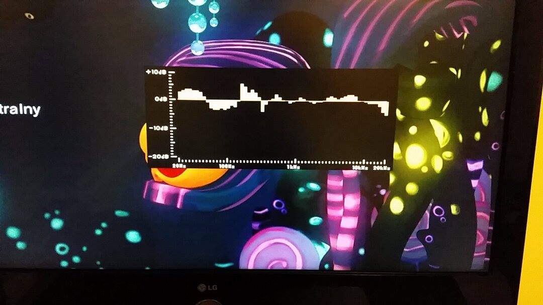

Yodas Ogólnie dziwne że w takich warunkach akustycznych ampli podbija jeszcze wysokie.
...to może rzeczywiśćie mikrofon mam walnięty....

poprosiłem brata ,żeby przesłał mi fotke z sr7010 i jego centralnym takim jak twój i w sumie wygląda to podobnie na wykresie i również ma dość gołe sciany.
...Audyssey wie coś o czym My nie mamy pojęcia.... ;)
On kilka dni temu zmienil center na wiekszy z serii studio i tam wykres jest już inny .

Nie da się tego zrobić bez dokładnych pomiarów, bo wszystko wskazuje na to, że to, co widać na ekranie nie ma związku z rzeczywistością.
Czyli jednak coś widać na tych wykresach. Ta charakterystyka wygląda dość typowo.
...czyli ten mój jest za słaby do mojego pomieszczenia?...skoro jest podbity po kalibracji...
Posłuchaj w trybie Pure Direct czy jest prawidłowy balans tonalny. Bez pomiarów tylko tak można sprawdzić to 10dB zejście.
...a jeżeli balans tonalny bedzie nieprawidłowy...to czym w ampli to skorygować...?... ustawieniami barwy dźwięku ( +,- .... wysokie i niskie)...?
Tylko ustawieniem kolumn. Ważne jest, żebyś posłuchał Pure Direct na wszystkich siedziskach sofy. Twoje JBL maja minifalowód poprawiający współczynnik kierunkowości i być może to rozwiązanie w połączeniu z ustawieniem kolumn tworzy problem.
