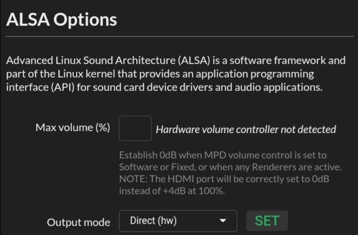

Wrzuć jeszcze 7.6.1. Ustaw koniecznie output mode na na Direct (hw) i softwarowe sterowanie głośnością zmień na Fixed (0dB). Do tego włączam jeszcze UPNP i razem z Moode, nigdy w życiu nie miałem lepszego źródełka...
Volumio 3 też sprawdzałem - dla mnie słabiutko, na dodatek dalej cescy czyli trzeba doinstalowywać po ssh driver do RPI3 😞

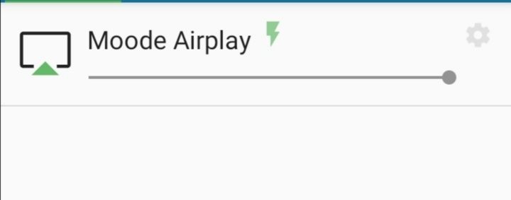

Tak to umnie wygląda ale muzyczka nie chce lecieć 😔w Moode jak wejdę przez przeglądarkę to widać że jest AirPlay Active.
@jar1tak dałem, w samej aplikacji AirMusic dla Moode AirPlay na maksa, i na telefonie dla pewnosci z boku na guzikach na maksa. W święta będę będę miał możliwośc potestować na IPhone i Samsungu, chyba s20. Czas pokaże 😉

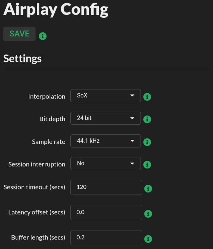

Zainstalowałem na nowo Moode i ruszyło. Jest jednak dalej problem, muzyka przycina albo staje czasem na 5 sekund i dalej gra, i znów stanie itd. Próbowałem różne opcje sterowania głośnością tak jak pisałeś wyżej ale do nic nie daje, zmieniałem też na w ustawieniach ALSA na direct oraz default i też kapa. Już nie wiem jaką kombinacje wybrać. Malinkę mam po kablu, router netgear R7000 i szybkość netu 500 mega czegoś tam 😎tak więc o to jestem spokojny. Dajcie ktoś znać jakie macie ustawienia w. Moode że nie rwie. Widziałem jeszcze opcje ustawieni w samym AirPlay w Moode, jak tu macie ustawione? Jakościowo Amazon gra to lepiej niż tidal via mconnect, więc jest o co walczyć 😉
Airplay config: Interpolation - sox, Bit depth - 32bit, Sample rate - 88khz, Session interruption - no, Session timeout (secs) - 120, Latency offset (secs) - 0, Buffer length (secs) - 0.2
w moode oczywiście
Zaloguj się, aby zobaczyć treść (możliwe logowanie za pomocą ) Edytowane przez jace699
w moode oczywiście
Dzięki dziś za drugi raz za podpowiedź, zaraz wklepie to w Moode 😎
Na takich ustawieniach narazie od prawie godziny gra bez problemu 😉

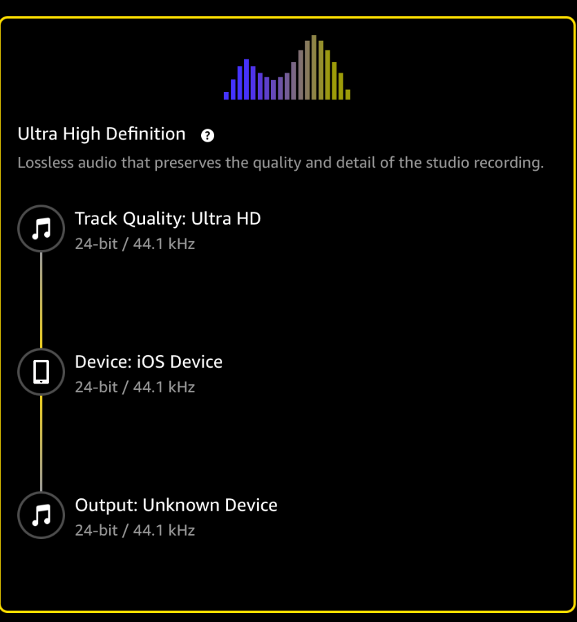

Lubię eksperymenty wiec po tym jak z watku o rpi trafilem tutaj od razu aktywowalem w mode airplay, wykupilem amazon music i gram, na razie z iPad. Zastanawia mnie tylko czy przesylanie przez airplay nie powoduje ze przesyl jest stratny?
niby parametry na wyjsiu te same. „Na ucho” nic nie powiem bo domownicy spia wiec muzyka bardzo cicho leci.
musze poszukac cos co ma 32bit i wiecej kHz i ocenic co wtedy pokaze na wyjsciu
musze jeszcze ocenic czy biblioteke z tidal dalo by sie skopiowac tak samo jak to jest miedzy spotify-tidal.
tel mam na android, z niego bedzie lepsza jakosc przesylu? Rozumiem ze ten program airmusic robi za przesyl?
Zaloguj się, aby zobaczyć treść (możliwe logowanie za pomocą ) Edytowane przez LOBO_M
tutaj widac ze jest obcieta jakosc na koncu.
z czego Wy piszczacie aby miec na koncu to co na poczatku?

Zainstalowalem na tel airmusic trial  wersja na probe, przy jego uzyciu nie widac co jest na wyjsciu, ale na dacu widze ze z 96kHz robi 88,2, wiec juz lepiej niz z ipada. Nie znalazlem jeszcze utworu z 192khz
