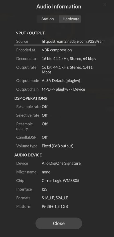

Mam pytanie do osób korzystających z radia w Moode .Czy da się odtwarzać strumień AAC + ?
Ten format u mnie nie działa,a jedynie mp3 (Lame) .
Konkretnie to radio
Zaloguj się, aby zobaczyć treść (możliwe logowanie za pomocą )   ( nie działa)
U mnie poszlo z tego url, ale pokazuje
Widzę ,że korzystasz z usb,ja puszczam z Allo DigiOne Sig. które może odtworzyć max. 24:bity/192;kHz .
Output 32 bity,może tu jest problem ?
U mnie jest to samo - zgłębiałem temat. Jest na forum moode opisany przez autora. Niektóre dac po Usb są dla alsa widoczne wyłącznie jako s32_le i wtedy system wypełnia pozostałe 8bit/16bit zerami. Podobno jest to calkowicie neutralne dla sygnału. Jedynie niepotrzebnie zwiększa transport po USB. Ze gra dobrze to odpuściłem, skoro i tak nic z tym nie zrobie...
Zaloguj się, aby zobaczyć treść (możliwe logowanie za pomocą ) Edytowane przez marcinmarcin
Udało mi się uruchomić stream w AAC, wygląda to tak:
A tu stream mp3:
Przepraszam, pierwszy jest mp3, ten 24 bity
drugi to AAC 16 bit 😃 Różnic w dźwięku brak.

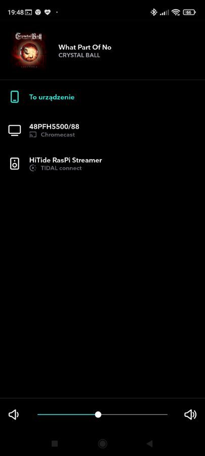

Może ktoś pomóc przy każdym wyłączeniu maliny Tidal connect ni widzi maliny. Dopiero przypisanie tych komend rozwiązuje problem. Można to w jakiś sposób ominąć. Jak to zapisać, bym nie musiał za każdym razem wpisywać. Mam RPi 4 nakładka Hifiberry dac plus pro.
Nie używać tego skryptu 😉
Ja wolę Tidala z Bubble czy mconnect niż z natywnej apki i smieciastego skryptu
Nic nie zrobisz, zawsze musisz wklepać komendy na nowo albo nie wyłączać maliny
No to się wyjaśniło wszystko. Dzięki

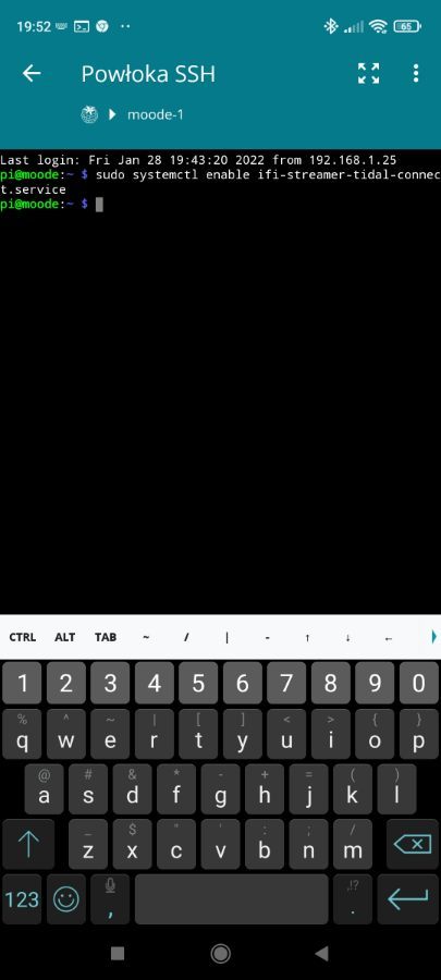

Nie używam ale chyba było jeszcze to potrzebne
sudo systemctl enable ifi-streamer-tidal-connect.service
I można wyłączać i działa.
PS. Ale ja i tak przeszedłem na BubbleUPnP.
Zaloguj się, aby zobaczyć treść (możliwe logowanie za pomocą ) Edytowane przez jar1
  • Moderatorzy
dopisz ten wiersz i po problemie
10 godzin temu, marteo1981 napisał:
No to chyba wprowadziłem @kukizpw błąd,sprawdź komendę którą podesłała Rucia.
Działa po wyłączeniu. Dzięki za pomoc wszystkim. Trochę sam pobłądziłem bo nie potrzebnie resetowałem i wracałem do punktu wyjścia. Ale niewiedza kosztuje.
