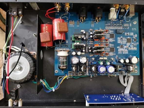

Zacznę od tego, że kupiłem częściowo zmodowanego XS w wersji 05b(akm4495) oraz przeczytałem cały wątek od deski do deski. Większość modów w moim XS pokrywa się z pomysłami kolegów w tym wątku. Jednak mam jeszcze parę pytań. Może zacznę od wprowadzonych u mnie modyfikacji: zmiana wtyczki IEC na Viborg(bez bezpiecznika), usunięty filtr, wymienione wtyki RCA i kable na torze lampy, czerwone jantzeny superior zbocznikowane, wymienione diody(nie wiem na jakie), staccatto na buforze oraz 2xop3220, lampa 5670W
1. Ani razu nie przewinął się temat wymiany wejścia usb. Póki nie mam maliny źródłem będzie lap. Czy jest to wykonalne i warte świeczki? To z linka poniżej wydaje sie jakieś długie i nie wiem czy się zmieści
https://audeos.pl/pl/p/Wtyk-USB-DIY-B-pozlacany%2C-do-lutowania%2C-na-kabel/136
2. Przetwornica zamiast regulatora ma być od strony lampy czy na końcu oraz 5V czy 6V? Dyskretne czyli jakie? Poproszę jakiś link.
3. Przede mną wymiany WIMA MKP, okablowanie i może kondensatory sekcji cyfrowej i analogowej.
Czy patrząc na zdjęcie poniżej coś Wam przychodzi do głowy aby zmodować?
Pierwszy punk ,nie ruszałbym.
Drugi, wystarczy przetwornica 6v .pierwszy regulator od lampy.
https://a.aliexpress.com/_vXZdQa
Trzeci punkt, te "wima" 2.2uf podłączyłem bym te kondy jantzeny czerwone tam. A za nie wstawiłbym auricapy xo 0.47uf lub 0.68uf lub coś miedzianego. Ale to już koszty.
Jeśli czujesz się na siłach to wymieniłbym ostatni regulator od lampy lm317 na coś takiego
https://a.aliexpress.com/_uYOG46
Ale trzeba zamienić jedną nóżkę inaczej podłączyć.
Staccato które masz na buforze sprzedaj, a kup tam opm3320d.

Ja tylko dodam ze poza 2 stabilizatorem inne dostaniesz od Muzga, wraz z instrukcja polaczen.
Tak jak pisal Gustawo jesli sie czujesz na silach warto je wymienic, tymbardziej ze masz wymienione diody prostownicze.

Ktos tu jest wlascicielem tego xianga?769A5D99-3207-4CC7-9325-2EF0A4E668E3.thumb.png.936853076b6af0badedaeee29320e687.png
Czy ktos wymienial i czy warto bylo wymienic te wieksze rezystory?
sa chyba 2 duze kolo stabilizatorow, jeden obok cyfry w prawym rogu i chyba jeszcze jeden troche mniejszy rowniez kolo stabilizatorow.
A jesli warto ktos moze podac jakie maja wartosci i na co warto wymienic?
Tak, to mój poprzedni Xiang. Obecnie kończę robić drugiego, pierwszy wylądował w drugim systemie, w sypialni... 05AII faktycznie ma większy potencjał, ale w nim już na całość poszedłem - jakieś 90% części pewnie wymieniłem (oczywiście nie mówię o SMD, chipach itp) - dziś lub jutro wstawię dwa dyskretne regulatory w sekcji analogowej i resztę elektrolitów +kondensatory za lampą (Jupiter) oraz Auricapy - jakieś 15 elementów z ponad 100 raptem zostało na ostatnie posiedzenie.
W tym na zdjęciu dałem rezystory:
1. 680R 2W Amtrans AMRG Resistor (ten pierwszy z dwóch dużych, z przodu),
2. 1K5 2W Amtrans AMRG Resistor (drugi z dużych, bardziej w głąb płytki),
3. 100R 0,75W Amtrans AMRG Resistor (schowany między przetwornicą od lampy, a tranzystorem),
4. 2R2 Mundorf M-Resist 10W Metal Oxide Resistor (2.2R) - ten przy regulatorze napięcia sekcji cyfrowej dajemy, trochę ciepła odciąga.
W nowym zmiany względem pierwszego:
3. 100R 1W Audio Note Niobium Non-Magnetic (nieco bardziej "na bogato" go robię),
4. 2R2 Mundorf M-Resist 5W Metal Oxide Resistor (2.2R) - w 05AII wsadziłem ciut ulepszony względem poprzedniego regulator sekcji cyfrowej, który mniej się grzeje, stąd 5W wystarcza.
Czy warto? Jasne, że warto, Xiang jest bardzo podatny na zmiany - warto powoli wymieniać w nim różne duperele, składają się później na efekt końcowy. 05BII robiłem tak, że wymieniałem kilka części, słuchałem ze znajomymi, potem znowu kilka części - i tak do końca, zawsze lekkie zmiany in plus były, ale dopiero efekt końcowy dał duże "wow". W przypadku 05AII sposób w jaki gra wersja fabryczna daje już do zrozumienia, że po przeróbkach będzie jeszcze lepiej - jakoś tak ciut bardziej "analogowo" brzmi, więcej życia w sobie ma ten dźwięk. 05BII po przeróbkach gra raczej ciemno, ciut wycofanym dźwiękiem o wielkiej kulturze i precyzji - nie powiem że fabryczny 05AII gra jakoś mega jasno, po prostu bardziej "zywo" brzmi, dźwięk jest mniej wycofany, ale przed modami brakuje mu właśnie tej precyzji - nie ma takiego czarnego tła, separacji instrumentów itp. 05AII robię od razu w całości, nie podpinałem go ani razu w przerwach w lutowaniu - roboty jest na jakieś 16 godzin, jak ktoś ma wprawę i dobrze to rozplanuje, zawczasu piłując nóżki paru kondensatorom 😉
Cena zrobionego "po bożemu" 05AII to ok. 5-6k PLN. Dam znać jak gra, gdy go skończę, ale już mogę śmiało się założyć - jeśli ktoś mi przyniesie DAC w wersji fabrycznej który zagra lepiej i kosztował jako nowy 6k, to zjem własną czapkę 😂

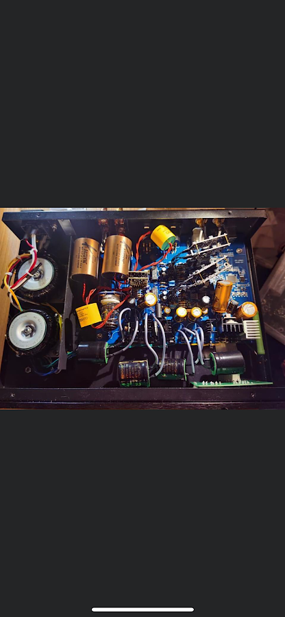

Wreszcie koniec. Z wielką pomocą @gustwao około 150 elementów wymieniłem i tak wygląda obecnie mój 05AII - jeszcze wstawiłbym mu trafo do sekcji cyfrowej, ale niestety nie za bardzo wiem skąd je wziąć... Planowałem zamówić z Badel, ale wypięli się na mnie. Obiecali wycenę w ciągu 2-3 dni i chociaż przypominałem się dwa razy, po prawie dwóch miesiącach wyceny brak, telefonu nawet nie odbierają 🙃
Lampy nawet nie zdążyłem mu wsadzić jakiejś lepszej, jak odpaliłem pierwszy raz jeszcze z fabryczną, tak gra do teraz i nie mogę go wyłączyć 😂

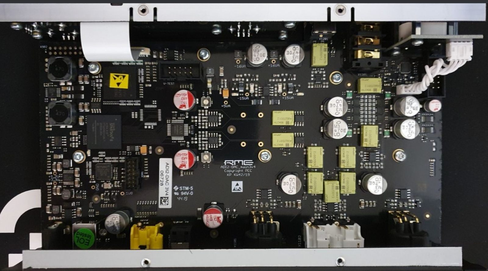

ALe jeżeli chodzi o możliwości rme :
procesor dsp , kalibracja dźwięku , tysiące ustawień .....
kombajn niesamowity .
