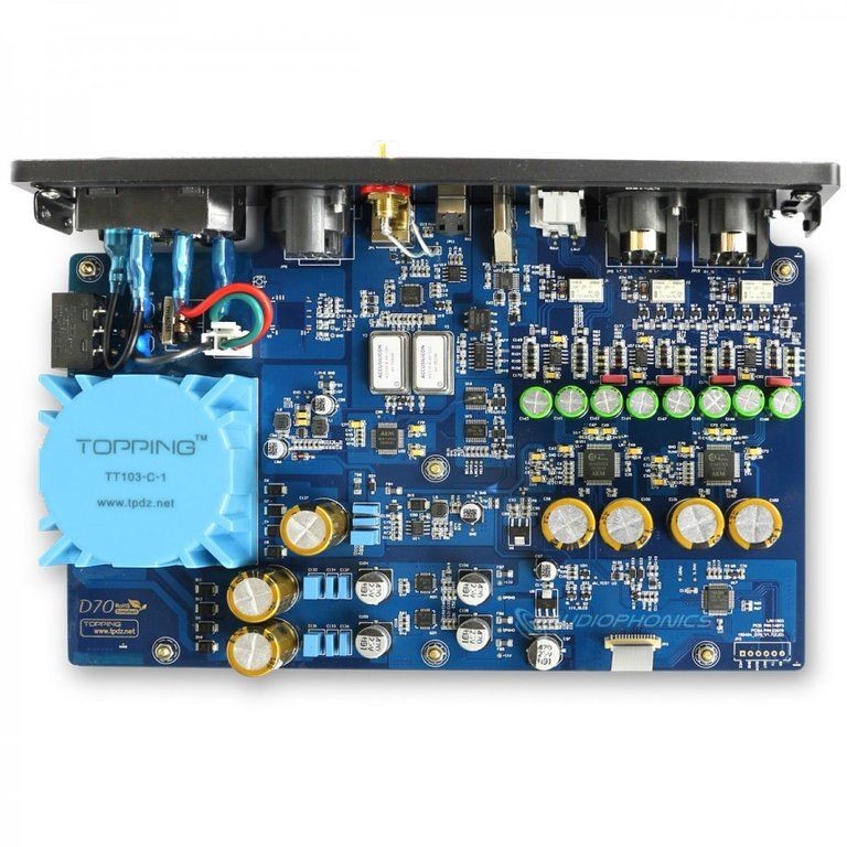

W dniu 12.06.2019 o 13:07, finchers napisał:
Bardzo ciekawi mnie jak wypada  Xiang 05c w stosunku do nowego Topping d70 również na 4497 tyle że w Xiangu podwójny zasilacz...
Dobre pytanie. Przymierzam się mocno do D70, a o Xiangu 05c na AK4497EQ dopiero teraz się dowiedziałem - no i jest dylemat :). Są za i przeciw. Xiang - poza tym, że tańszy - ma i podwójny toroid, i tor lampowy, z kolei największą przewagą Toppinga wydają się dwa szybie zegary AccuSilicon, zbijające jitter do femtosekund. A to jest chyba poważny argument.
W ogóle Topping sprawia wrażenie solidniej wykonanego i zaprojektowanego, ale może nie mam racji - nie jestem ekspertem w tych sprawach. W każdym razie w pomiarach D70 wypada świetnie.
A, i w Toppingu można zmieniać filtry. Nie jestem pewien, czy ten Xiang też to umożliwia, nie widziałem o tym chyba wzmianki w opisie na ich stronie, ale może przeoczyłem.
