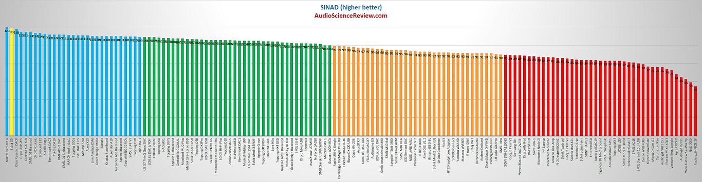

Fajny wykres porównania pomiaru SINAD. Szkoda że XS tam nie ma jak i wielu innych.
Tak dla informacji: SINAD to pomiar jakości dźwięku odbiornika, który jest zwykle używany dla stacji mobilnych działających w systemie analogowym, takim jak AMPS.  Jest to stosunek sygnału + szumu + zniekształcenia podzielony przez hałas + zniekształcenie, wyrażony w dB.
Z tego co zauważyłem to w testach kości ESS lepiej wypadają (np. Sabaja D5) niż AKM, ale dla mnie te drugie są bardziej muzykalne.
Audio Science Review to fajna stronka, chociaż oczywiście liczby w hifi to nie wszystko ?

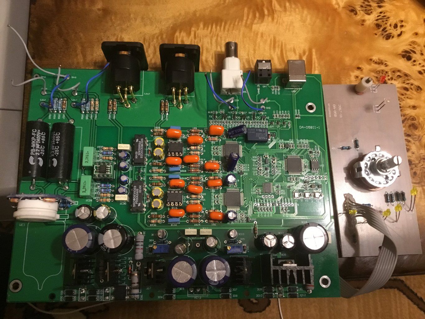

Witam. Chciałbym dołączyć do klubu z ...bebechami od xiang sheng 05b.
   Dostalem od znajomego płytkę drukowaną od tego daca, DA-05BII-1 i z selektorem na taśmie. W tym dacu przestalo dzialac usb, producent wysłał nowe bebechy a ja dostalem stare.
Do pełni szczescia potrzebuje lampę, transformator(y) -widzialem wersje, gdzie idą 2 toroidy. Oraz obudowę.
Chialbym w pierwszej kolejnosci to uruchomic wiec trafo i lampa, dalej zobaczymy.
Nie wiem skad wziasc trafo, jakie ma miec parametry, widzialem wersje z 2-toroidami...

Wykres fajny, ale ja bym się tym zbytnio nie kierował. Choć nie bez powodu Chord prawie na szczycie, ale mimo wszystko ten wykres kompletnie nic nie mówi o sposobie grania. Pokazana jest jedna (ok istotna) ze zmiennych i właściwie nic więcej nie wiadomo :)

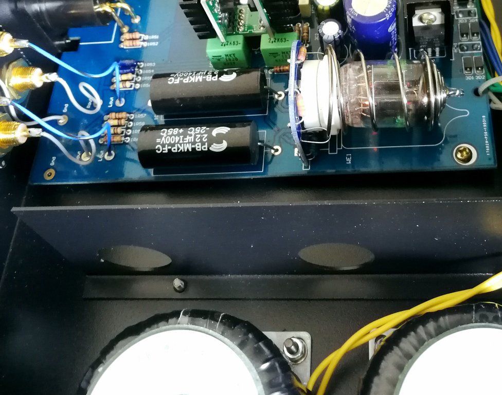

Kolega @gustwao bardzo ciekawie proponował wymianę i bocznikowanie kondensatorów w swoim DA-05B.

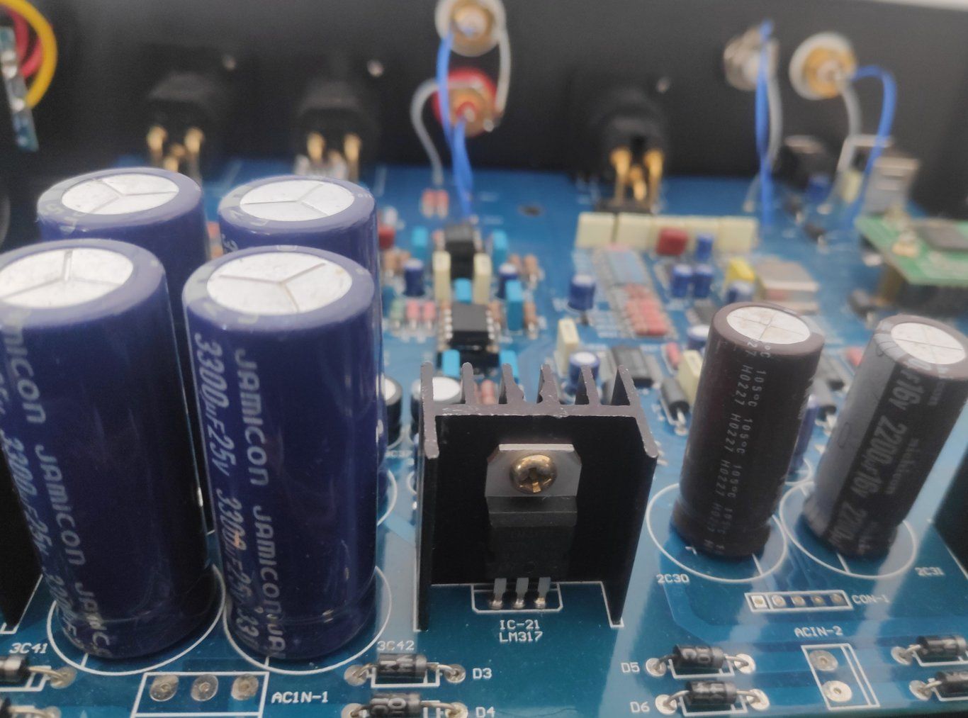

W modelu B są kondy 2,2uF a w moim A - 2200uF. Ktoś wie skąd taki rozrzut?? Czy poprawnie zakładam, że kondensatory 4x3300uF są w sekcji zasilania i to nie je powinniśmy modyfikować?
Jeśli tak to zakres poszukiwań kondensatorów 2200uF zamyka się na Mundorf M-Lytic AG MLGO.
Chciałbym przede wszystkim wzmocnić niższą średnicę + ew. skonturować bas. Doświetlanie góry nie wchodzi w grę (talerze już mi latają po pokoju :D). Czy ktoś poleca taki krok w stronę M-lytic? Czy warto zmodyfikować wartość pojemności i bocz nikowanie?
1 godzinę temu, gustwao napisał:
 To chodziło o wymianę kondensatorów takich dwóch czarnych za lampą o wartości 2,2 uf, a nie kondensatorów od zasilania.
No właśnie ja zakładam, że 4x3300uF to zasilające a 2x2200uF to odpowiednik 2,2uF (w wersji B). Czy to jest prawda?

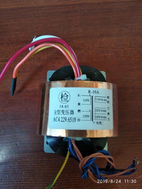

Sprzedam  używane, sprawne trafo do daca 05a. Cena 60zł.

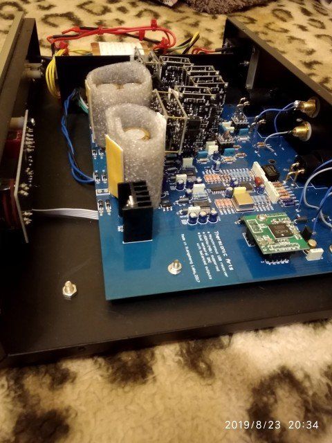

Wymieniłem kondensatory w z ailaniu i trafo. Transformator audio 30W, kondensatory 6800um Nichicony. Zobaczymy jak to zagra.
1767028619_IMG_20190824_113031(Small).thumb.jpg.887ac4dcfe1ccdab678a802d939f8282.jpg975120618_IMG_20190823_203444(Small).thumb.jpg.c6afae0f4c04cb84efe96c6021880072.jpg1985728947_IMG_20190823_203423(Small).thumb.jpg.0ceddd1674cb1d3413e47e0b9ff5a41e.jpg
Tak teraz wygląda:
Zobacz to o te chodzi

Po co Ci ten ekran z folii bąbelkowej ?
nichikony te na 2200 są spoko, ja bym chętnie zmienił te janicony 3300 tylko nie widzę porządnych zamienników które by pasowały. A standardowym modem o którym cały czas tutaj piszemy to czarne 2,2uf za lampą ?
Opampy grzeją się dość mocno, opierają się o kondensatory. Nichicony są na niższą temperaturę, stąd pomysł dodatkowej izolacji. Zmieniłem równocześnie kondensatory i transformator. Przed ostatnim modem dac zużywał 23W a transformator miał15W dlatego zdecydowałem się na kolejną zmianę. Jeszcze będę testował ale tak na prędko zdecydowana poprawa stereofonii, lepsza szczegółowość w każdym zakresie, szybszy atak i niestety krótsze wybrzmienie.

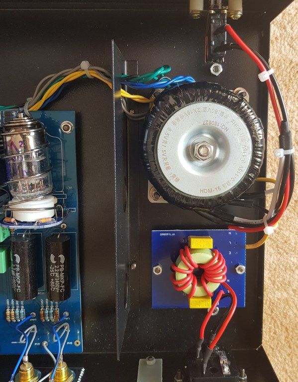

Witam. Potrzebuje trafo do xiang sheng 05B. Rozumiem, ze od 05A nie bedzie pasowac bo tam nie ma lampy i wychodzi mniej napiec z owego trafa.
niech ktos przypomni jaka lampa siedzi 05B.

Pytanie czy płytka w 05B jest taka sama jeśli chodzi o wersje z jednym i dwoma trafami? Zastanawiam się nad kupnem z jednym i zamówieniu dwóch traf ?
Pewności nie mam, ale myślę że jest ta sama tylko inaczej podłączone zasilanie. Różnice w płytkach są na pewno pomiędzy ak4497 i ak4495.
