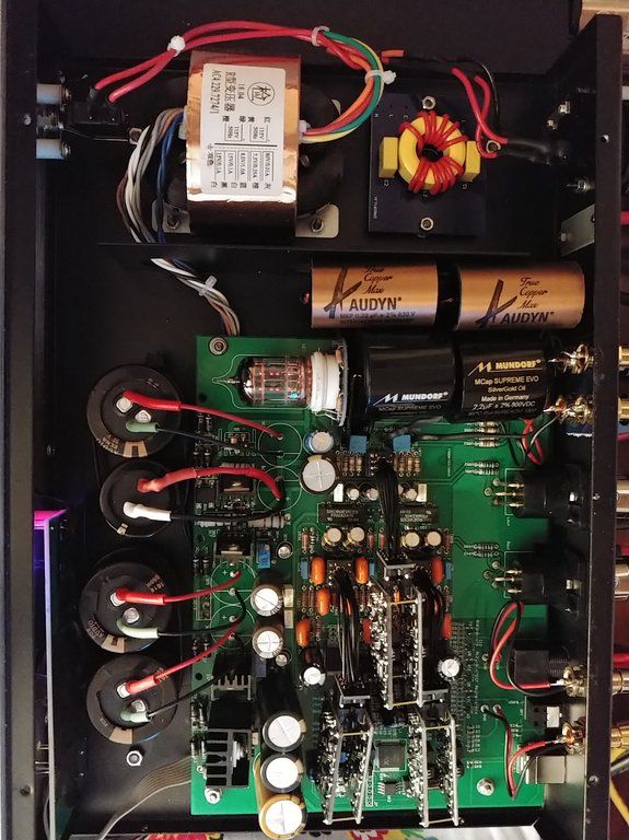

Wczoraj do listy modów doszła wymiana tranzystora na NTE51 lub podobny, u mnie Motorola. Wymieniłem też gniazdo BNC. Po tym ostatnim zabiegu XS dostał niezłego kopa jeśli chodzi o scenę muzyczną ( szczególnie na głębokość) pojawiła się piękna barwa, większą separacja instrumentów, detale kolejne z tła. Dac stał się bardziej muzykalny. Bardzo mocna modyfikacja. Zmiana przypomina wymianę regulatora/przetwornicy 5V na dyskretną.
Tym samym dla mnie na razie to koniec modyfikacji, przy kolejnym zamówieniu z Hificollective, dorzucę jeden lub dwa kondensatory AN.
Przylutowane wszystkie gniazda, wymieniłem też 2x1000uf 16v Nichicon FG na Muses KZ 35v.

@SzaacH co dałeś za gniazdo BNC?.Można prosić o więcej szczegółów?
To dokładnie takie gniazdo: https://botland.com.pl/pl/zlacza-bnc/12894-zlacze-bnc-pozlacane-dla-hifiberry-digi-pro.html?source=bitrec
Ja kupilem takie w Audiophonics.
Można też wlutować takie samo ale COAX, wtedy DAC będzie miał 2x COAX.
Są też dostępne na AliExpress.
Dużo pewniej w nim siedzi kabel tez vs stock.
Widzę , że trochę nowych modyfikacji doszło, w takim razie proszę o podpowiedź co by można jeszcze u mnie zrobić, wymienione mam gniazdo zasilające , ruskie silver miki , janzeny , opa 401 .
Wersja to 02B na ak4495
Dużo można jeszcze zrobić ?
1. Wymiana diody x12 na Vishay
2. Wymiana kondensatorów w zasilaniu wszystkich
3. Wymiana kondensatorów w torze audio.
4. przetwornice 6 i 5V oraz tranzystor jak wyżej u  mnie
5. po tych zabiegach wymiana zielonych kostek Vishay ( obok ostatniego opa) na lepsze kondy foliowe w zależności od preferencji w dźwięku )
z drobniejszych - gniazdo BNC ( jeśli używasz,  lub chcesz drugi COAX)
wyludnianie/ominiecie filtra przy toroidzie  ( jeśli nie masz już tego zrobionego)

@corkTo jest inna wersja tam nie ma regulatora 5V.

Zrób krok po kroku, wszystko na tym forum jest opisane, patrz wyżej. Zacznij od wymiany regulatora lm7806 na przetwornice 6v. Potem kondensatory zasilania. Jak to zrobisz to możesz działać dalej wymieniając tranzystor oraz poszukać zamienników na pozostałe elementy.
Jednak zacznij od wymiany regulatora oraz kondów w zasilaniu. Sprawdź wcześniej jakie tam masz wartości, a następnie przed zakupem porównaj wielkości zwlasza średnicę.

Po takich modach jak ja mam i Szaach wersję ak4497 z dwoma trafami to myślę że nie poznałbyś XS. Robiąc ślepy test miałbyś dylemat co wybrac. Może to brzmieć niewiarygodnie, ale jest do sprawdzenia. Fakt że taki XS na wypasie  to kompletnie inny DAC i kosztuje już z modami około 3000, ale to i tak niewiele porównując z R2R. Nie mówię że jest lepszy od Denafrips Pontus R2R. Jednak myślę że może nie być gorszy.

Sprawdzałeś po kolei zmiany w audio po wymianie tranzystora, następnie po przelutowaniu BNC ?
Czy wymieniłeś obie rzeczy za jednym podejściem i robiłeś odsłuch ?
Dopytuję, żeby wyłapać co każdy mod u Ciebie wniósł.
Przelutowalem razem. Po gnieździe można spodziewać się odrobiny więcej detali i minimalnie większej rozdzielczości (nie tylko ja przelutowalem to gniazdo) Cała reszta o której pisałem dotyczy tranzystora. Zmienia brzmienie całego DAC bardzo wyraźnie. Moim zdaniem w bardzo dobra stronę.
