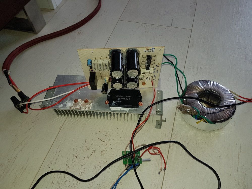

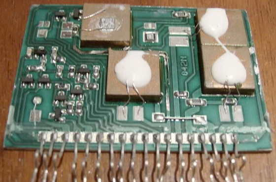

Kiedyś kupiłem końcówkę mocy na Sanyo STK 4048V , jeden kanał . Służyła wcześniej jakiemuś Niemcowi - chyba za wzmacniacz do suba . Zbudowana dokładnie zgodnie z kartą katalogową . Daje min. 150W przy rekomendowanym zasilaniu i to mnie zaciekawiło . Leżała z 10 lat w szufladzie bo opinia o tych układach jest znana - tandeta do boomboxów . Wczoraj , z nudów , rozebrałem obudowę scalaka i zobaczyłem ciekawe rzeczy - załączam zdjęcie z sieci ale mój jest identyczny w środku . Na szybko skleciłem zasilanie , radiator, potek i podłączyłem do głośnika . Tylko jeden kanał więc trudno o pełna ocenę , ale gra . Pierwsze wrażenie - bas jakiego dawno nie słyszałem . Solidny i obecny przy tym znakomicie kontrolowany . Bajka. Średnica nieco agresywna - szczególnie na żeńskich wokalach . Góra poprawna , lekko osłodzona . DC offset- około 10mV
Następnie zastapiłem zworami dwa kondensatory - wejściowy (4,7uF ) oraz w sprzężeniu zwrotnym do masy (50uF ) .Offset skoczył do 150mV ale dźwięk stał się bardziej detaliczny .
Zastanawiam się czy dokupić drugi scalak i zrobić stereo czy zapomnieć . Zwłaszcza ,że pełno podróbek - załączam zdjęcie z sieci - drugie . Jakie są wasze opinie i doświadczenie z ,, hybrydami " STK ?

To musi dobrze grać. Popatrz na budowę wewnętrzną. Podobnie jak STK4241 też bardzo dobra kostka (posiadam taką z demontażu i skompletowałem już większość elementów. Niedługo uruchomię wzmacniacz. Niedługo tzn. za ok miesiąc)
Tylko się zastanawiam skąd weźmiesz oryginalną kostkę 4048. I wcale nie musisz wyciągać z niej maxymalnej mocy. Przy mniejszym napięciu zasilania moc będzie mniejsza wszystko jest w Datasheet.pdf w necie . A jest jeszcze coś te STK są pozbawione zabezpieczeń więc trzeba im coś zorganizować np. na uPC1237.
Jak dla mnie to warto tylko .....oryginalną hybrydę trzeba dorwać.
Pozdro P.
STK ma sens z punktu widzenia produkcji masowej. Za jakąś pewnie w miare niską cenę (dla ilości produkcyjnych) otrzymujemy cały wzmacniacz gotowy do montażu. Z punktu widzenia DIY to moim zdaniem nie ma większego sensu - konstrukcja bez fajerwerków na poziomie pierwszego lepszego wzmacniacza do którego można kupić części za 30zł/kanał. Tylko, że raz cześci są dostępne oryginały, a drugie można je dobrać w pary, lepsze niż STK z najlepszej selekcji. Do tego dochodzi jeszcze dostępność oryginałów. Oczywiście dla chcącego nic trudnego i jak chcesz spróbować to chętnie poczytam o wrażeniach jak uruchomisz drugi kanał.
Cieszę się i życzę udanego projektu.
Obadaj te zdjęcia. Za jakiś czas zacznę montować moją hybrydkę.
I nie zapomnij przy uruchomieniu podłączyć wzmacniacz przez żarówkę.
Wymieniłem kondensatory na ,, lepsze" bo w oryginale były Jamicony . Ominąłem przekaźnik na wyjściu . Na szczęście podczas uruchamiania nie ma żadnych stuków itp. Dźwięk się ocieplił - gra jak lampa (!?) . Szkoda ,że to ciągle jeden kanał .
Warto chyba też wymienić rezystory z tanich węglowych na metalizowane i może małe kondensatory z ceramicznych na mikowe albo styrofleksowe .

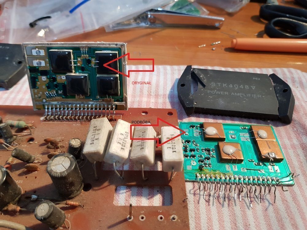

Kupiłem dawcę - UHER UMA-200 . W środku był już bobrze rozwinięty ekosystem :-). Ktoś go kiedyś naprawiał . Jedna kość STK4048V oryginalna a druga podróbka - obydwie otworzyłem- załączam zdjęcia . Po obudowie nie do rozróżnienia .Niestety oryginał daje na wyjściu napięcie 41V . No ale jest płytka ( w każdym razie jej większość :-D ) , obudowa , radiatory i działający transformator . Reszta i tak do wymiany bo to starocia . Dalej szukam oryginału STK4048V .

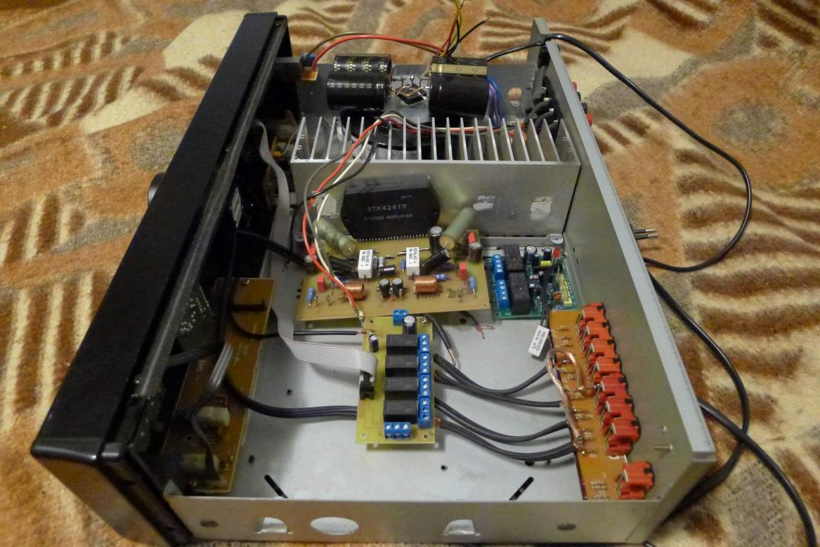

Przyśpieszyłem premierę swojego STK4241. Uruchomiony :) Słucham sobie teraz Phil Collins'a. Wsadziłem go w obudowę onkyo9210. Ładnie się prezentuje, ładnie gra. Ale niestety mój pioneer'ek A400 go rozwala ale gra ładnie.
Koszta:
obudowa onkyo 150zł
zasilacz (trafo, kondensatory) 350zł
STK4241v z demontażu (oryginał)
płytka do stk + elementy pasywne ok 120zl
selektor wejść 50zł
miękki start 40zł
potencjometr 40zł
zabezpieczenie głośników 50zł
total 800zł
Pytania??
