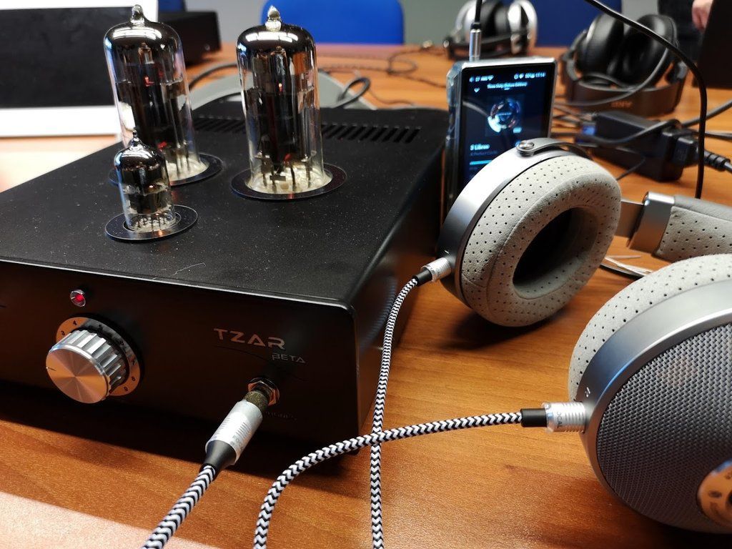

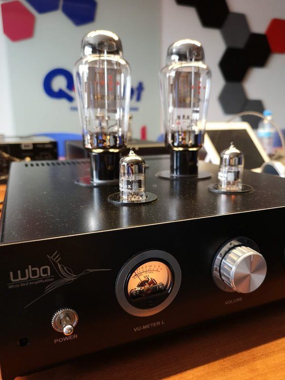

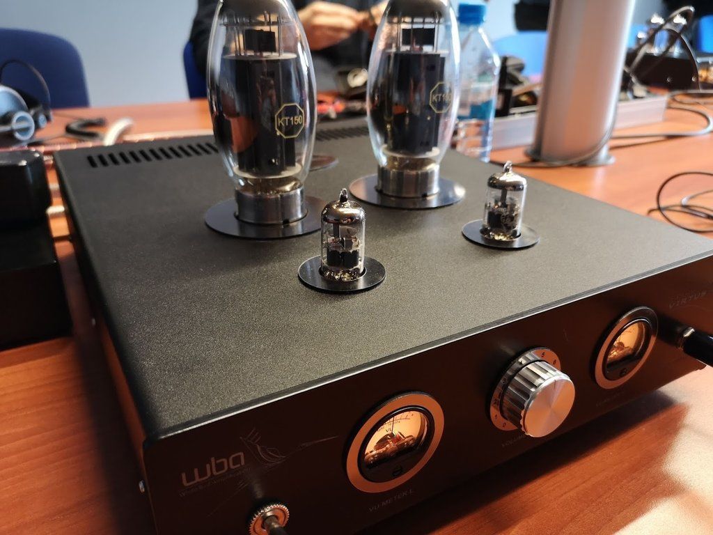

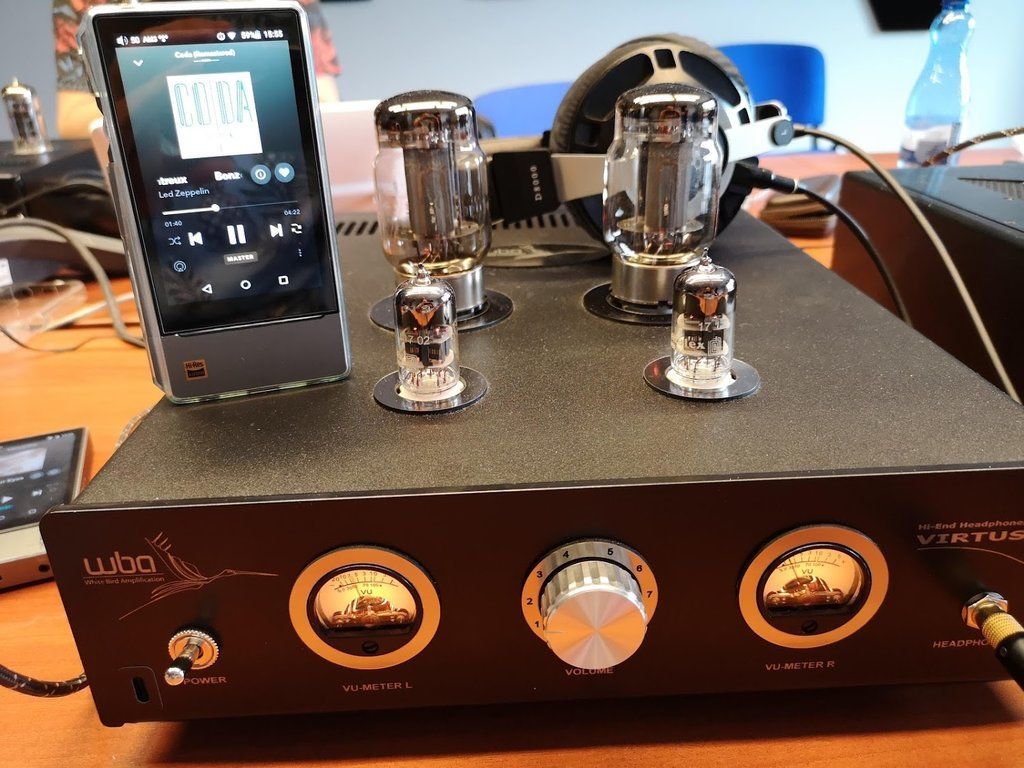

W dniu 9 marca we Wrocławiu odbył się "meet" słuchawkowy na którym można było zobaczyć, dotknąć oraz podłączyć swoje nauszniki do wzmacniaczy WBA. Bardzo dziękuję Piotrowi za przybycie na nasze małe spotkanie oraz prezentację wzmacniaczy.
Poniżej kilka zdjęć ze spotkania:
