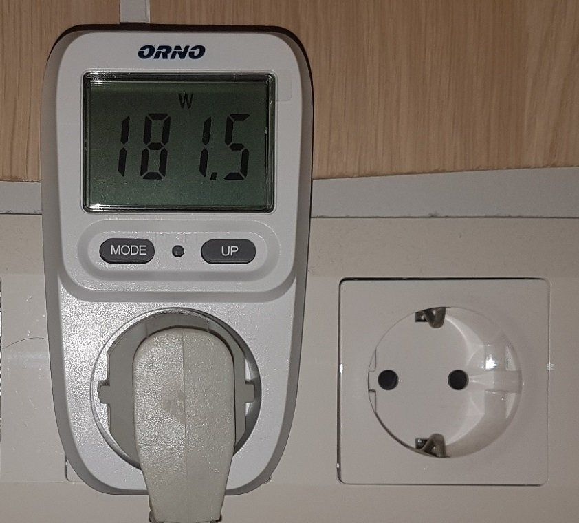

1 godzinę temu, Patryk-1980 napisał:
Oczywiste że podczas odsłuchu
A kojarzysz jaki był pobór prądu  jak wzmacniacz był włączony (szczególnie chodzi mi o lampę), ale bez słuchania muzy?
Edytowane przez Silver_85
https://www.audiostereo.pl/topic/139576-studio16/page/688/#findComment-4641801
U mnie nie było różnicy. Po włączeniu wzmacniacza pobór prądu wynosił 113W do czasu, kiedy miga dioda w gałce głośności, potem podskakuje do ok. 140W i tak cały czas. Nie zauważyłem istotnej różnicy przy cichym i głośnym graniu. Ten pobór tak sobie "pływa" w zakresie od 138,5 W do 142,5 W.
11 godzin temu, Patryk-1980 napisał:
Cayin CS-88A pobiera około 167 Watów.
Cayin CS-120SA w trybie AB 103 Waty a w trybie A 130 Wat
pzdr.
Dzięki Patryk. To też mniej niż się spodziewałem.
https://www.audiostereo.pl/topic/139576-studio16/page/688/#findComment-4641825
pzdr.
Patryk cos mi tu nie pasuje dla CS120SA. Różnice są zbyt duże i nie mogą wynikac z błedów pomiarowych!
Nie pamiętam ile bez grania pobierał.
Za Stereo i Kolorowo:
"Wzmacniacz ma dwa tryby pracy: Hi-Power i Lo-Power, ten pierwszy dostarcza moc 2 x 55 Wat, zaś drugi - 2 x 120 Wat. Przy czym maksymalny pobór mocy to aż 600 Wat!"
Skoro piec  daje 2x55W co daje 110W a pobiera 103W to jest perpetum mobile!
Watomierzem mierzyłem i w A klasie bierze więcej aniżeli w AB klasie.
Takie wartości pokazuje.
Edytowane przez Patryk-1980

tak w ogóle to z danych technicznych deklarowanych przez producenta w obu trybach  sprawność wychodzi ok 40% co jest dość zagadkowe biorąc pod uwagę że są tryby w klasach A i AB ? Przynajmniej Patryk tak napisał
https://www.audiostereo.pl/topic/139576-studio16/page/688/#findComment-4641914
Pomierzyłem podczas słuchania dziś ponownie i :
-  A klasa 139 Wat
- AB klasa 105 Wat
- tryb czuwania 1,5 Wat
A te pobory  maksymalne do 300 Wat i do 600 Wat to zapewne przy jakiś dużych kolumnach i bardzo głośnym słuchaniu.
Chyba że się mylę ?
"Lampa nie umiera nigdy"
https://www.audiostereo.pl/topic/139576-studio16/page/688/#findComment-4642034
-  A klasa 139 Wat
- AB klasa 105 Wat
Chyba że się mylę ?
Patryk a który tryb A/AB jest hi power/lo power?
https://www.audiostereo.pl/topic/139576-studio16/page/688/#findComment-4642109
Hi power to większa moc klasa AB
Lo power to mniejsza moc klasa A
Tak jest  w danych.
https://www.audiostereo.pl/topic/139576-studio16/page/688/#findComment-4642260

Dzień Dobry Panowie ,
Pobory prądu są zawyżone ,podane  zwykle maksymalne wartości ,jak sami widzicie realne pobór urządzeń jest realnie mały .
1 KWh kosztuje średnio  0,49 złotych ,czasem 0,59 ,a nocna jak ktoś ma 0,18 -0,25 złotego ,czyli gdyby sprzęt zużywał 1000 Watt (ok.8x więcej niż lampa CS88A ) to godzina kosztowała by Was 0,18-0,59 złotego ,ale zużywa 6- 8x mniej wiec słuchanie za grosze -dosłownie .
Co do modelu CS120SA to on pracuje w klasie AB .Poprzednik czyli model A-265Ai pracował tylko w klasie A i zużywal prądu wiecej .
LO PWR -oznacza że końcówka mocy 4 pary silnych tranzystorów V MOS sterowana jest napięciem ok.34 volt .
HI PWR -oznacza że końcówka mocy sterowana jest napięciem ok.60 volt .
To czysto aspekty techniczne ,zawiaduje tym procesor uruchamiany z  przekaźnika.
-  A klasa 139 Wat
- AB klasa 105 Wat
Chyba że się mylę ?
Jakbyś wziął obciążenie znamionowe w postaci rezystora np. 4 lub 8 om i puścił sygnał sinusoidalny na wejście w zakresie słyszalnym np. 1kHz i doprowadzisz że na wyjściu będzie się wydzielać moc znamionowa dla danego obciazenia to powinieneś zaobserwować podawany maksymalny pobór mocy.
W dniu 7.09.2019 o 19:27, mrrod napisał:
Pożyczyłem od dobrego forumowicza (dzięki Łukasz) watomierz. Chciałem się dowiedzieć, ile "prundu" pobiera wzmacniacz, który napędza Arcady. To było bardzo miłe zaskoczenie. Cały czas myślałem, że Cayin A-70 mkII bierze ponad 200 W a tutaj niespodzianka. Średni pobór to 140 watów (od 138 do 142). Cały system pobiera niewiele ponad 180 W.
Dla porównania Marantz PM Ki Pearl lite bierze ok 35W przy niewielkiej głośności. Przy 70W już jest niezły łomot. Końcówka w klasie D 2*350W/4om bierze w tych warunkach powiedzmy 20W i 35W.
https://www.audiostereo.pl/topic/139576-studio16/page/688/#findComment-4644427
