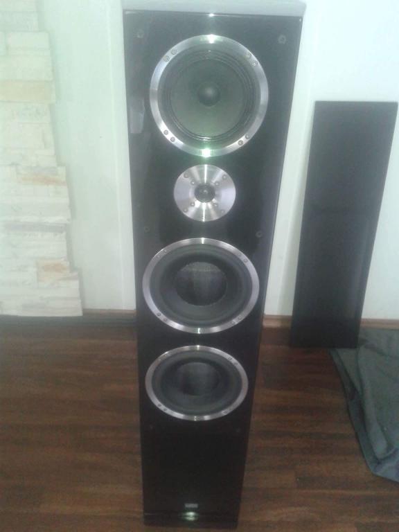

Koledzy udało mi się w końcu upchnąć foto moich kolumn w rozmiar zalacznika
coś mi się wydaje ze skrzynkę masz od nowszej wersji, zaokrąglone boki ku tyłowy a nie od razu przełamane?
Kształt obudowy jest taki jak w zalaczniku
