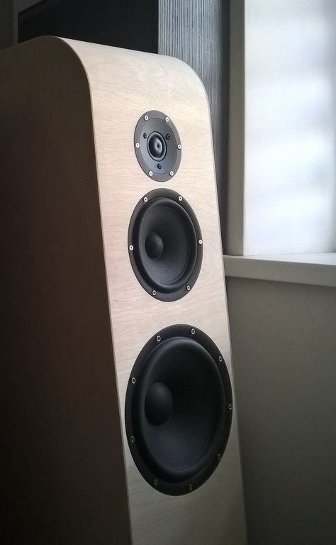

A jak podfrezu nie ma, to nie ma się czym chwalić?
Bez podfrezu, a jednak ciągle się chwalę:
jest oczywiscie :)
ale zafalowania na charakterystyce zależą od długości fali a więc i do szerokości frontu
w tym wypadku masz je gdzies ok 1600hz jesli głosnik ma 20cm
1 minutę temu, tomekkk1 napisał:
głośnik ma 25cm, ale zafalowania są od dołu po sam szczyt, ale znalazłem na to idealne rozwiązanie: słucham muzyki - nie oglądam kresek ;)
szczęściarz!
szczęściarz!
Bo ja wiem? Ta maść z obrazka po prostu taka dobra - poskutkowała i świat stał mi się łatwiejszy

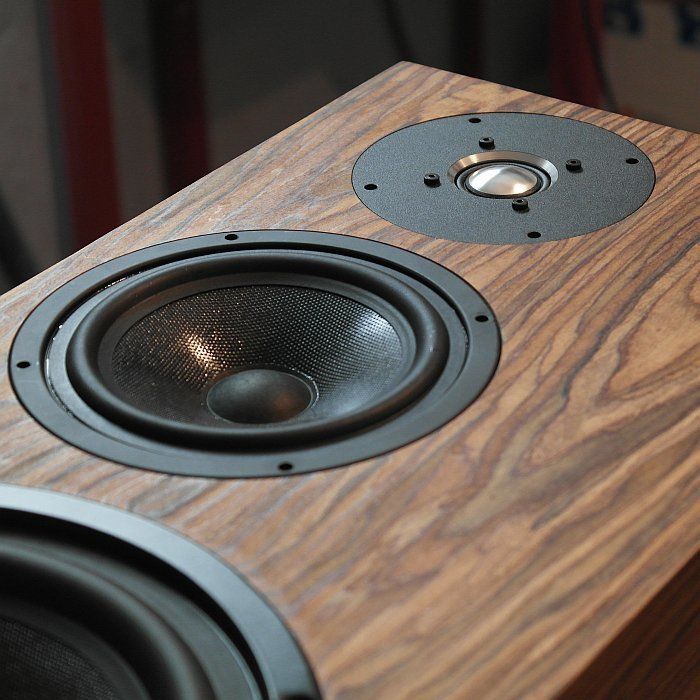

3 godziny temu, meloV8 napisał:
Po co to robić, to już zostało wyjaśnione wcześniej w temacie. Są przykłady pomiarów, które obrazują problem.  Co do samego frezowania, to po prostu musisz się przyłożyć i poćwiczyć. Nie od razu Rzym zbudowano. Poniżej dwa przykłady kolumn jakie wykonałem. Bez frezów wizualnie byłaby tanizna, a w pomiarach większe nierówności charakterystyki. Jak można zrobić coś lepiej, to czemu robić gorzej?
A co to za przetworniki? Jakieś tanie bo klej na nich widać? ;-)))
To nie klej, to ferrofluid :)
Ładnie wyszło !!!
Przepraszam oczywiście za ten sarkazm ...nie wymierzony w meloV8 :-)
