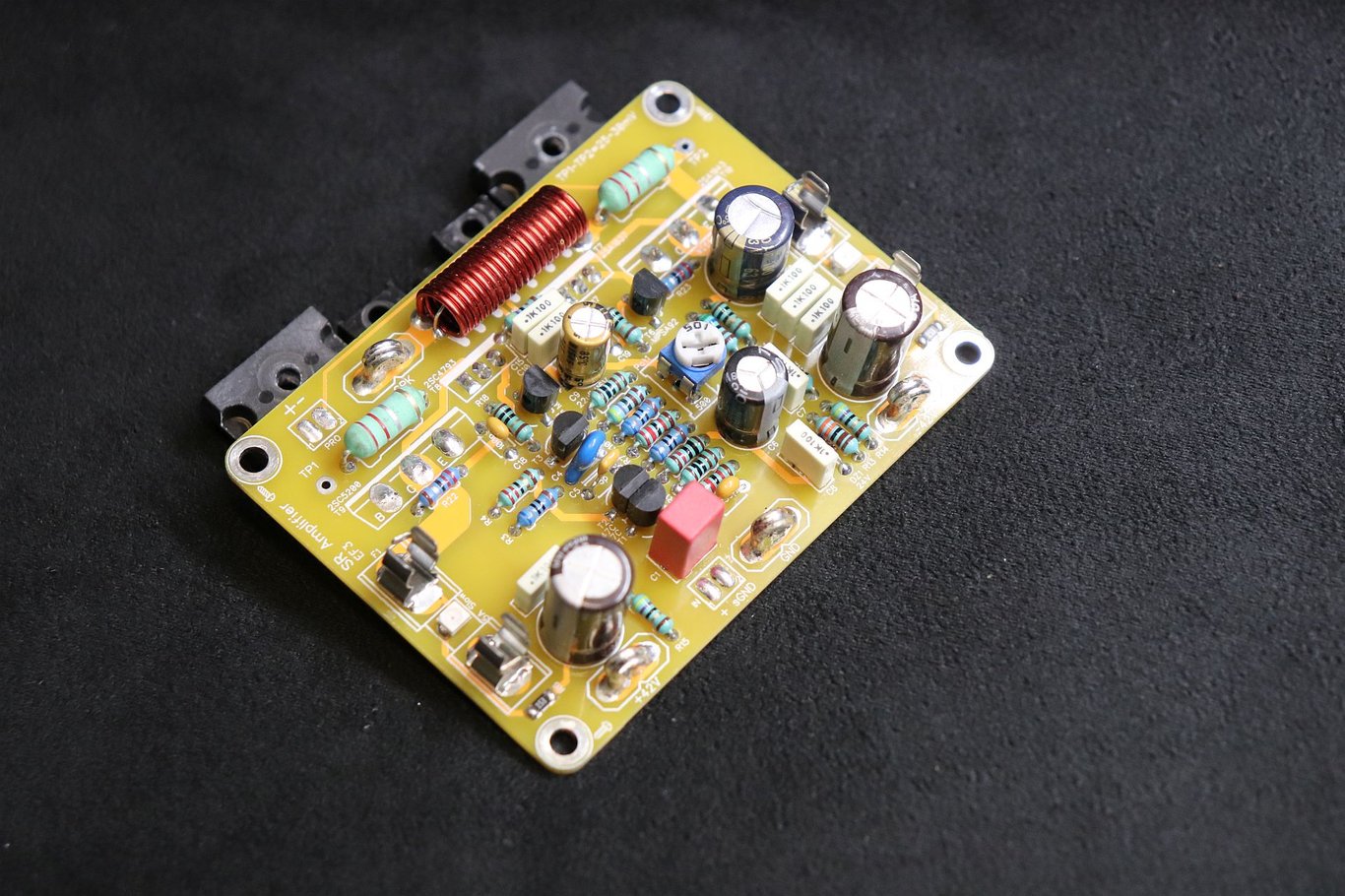

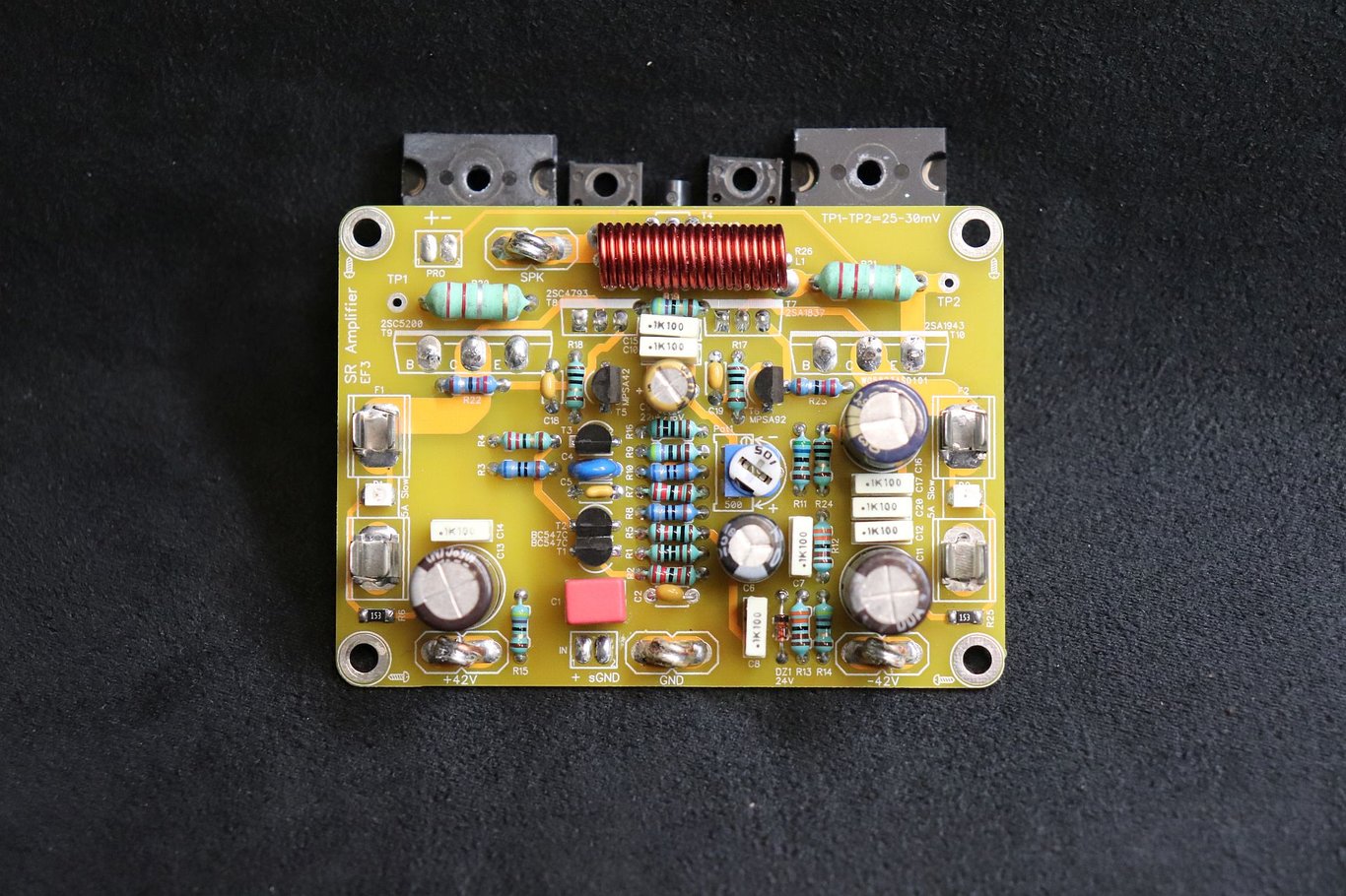

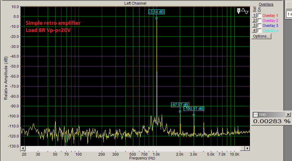

Jeszcze jedna, mala, prosta, mega prosta propozycja -> simple retro amplifier.
Dzwiek jest ''malowany'' przez tylko 3 tranzystory, reszta to stopien koncowy. Zeby bylo bardziej retro, celowo zrezygnowalem z zrodel pradowych i innych ''wynalazkow'' poprawiajacych/linearyzujacych uklad, dzieki temu uklad ma bardzo fajny rozklad harmonicznych, dominujaca H2 troche H3 i H4 i reszta ginaca w trawie ponizej okolo -100dB. Czesto niedoceniana ale za to dobrze sprawdzona topologia. Przy odrobinie wiedzy w bardzo prosty sposob mozna bawic sie dzwiekiem modyfikujac uklad.
Bedziesz chcial to ci podrzuce gerbery, zamowisz sobie w dowolnym kolorze.
