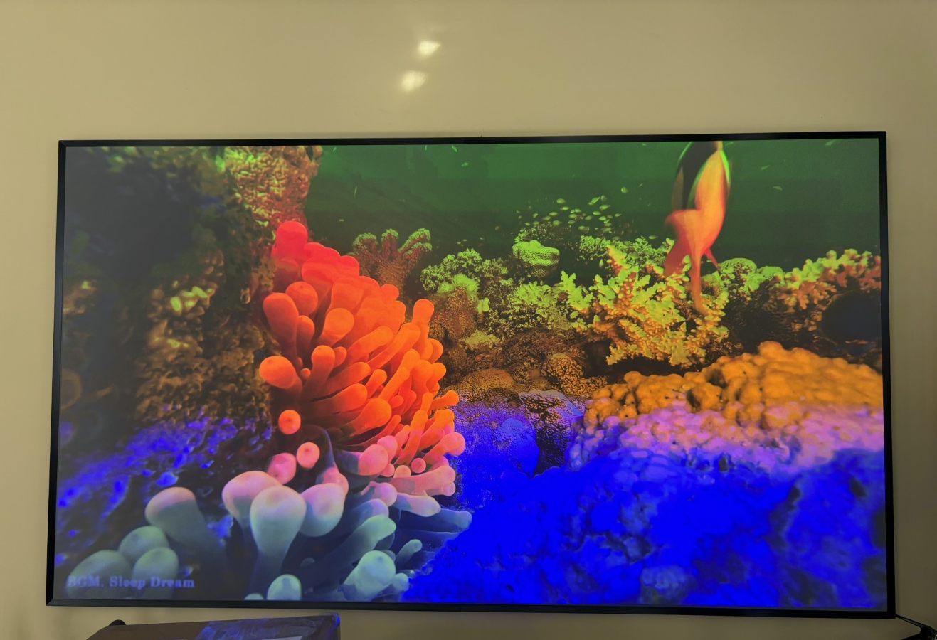

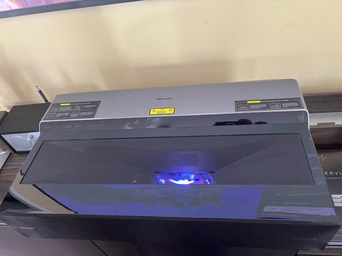

Dzisiaj pooglądałem HISENSE H100LDA Laser-TV, nic specjalnego, w realu jeszcze gorzej niż na zdjęciu, nadaje sie tylko w bardzo ciemnych pomieszczeniach, lepiej TV kupic.
Gdyby to jeszcze dawało obraz tak duży jak z projektora to dla ludzi którzy nie mogą zapodać projektora z tylu, to byłby dobry wybór, ale to jest 100" w cenie telewizora 98" wiec faktycznie lipa.
