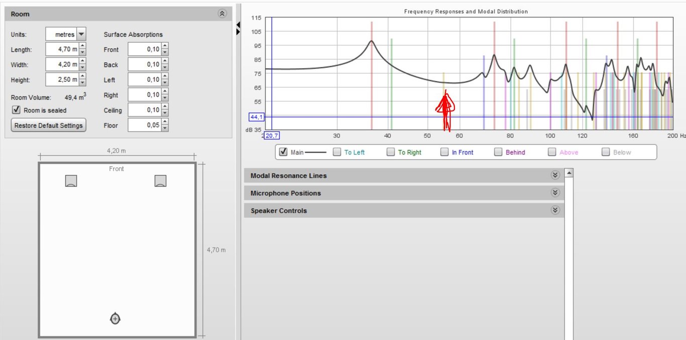

Nie chodzi mi o więcej basu, ale o niższy bas, który jak trzeba to potrafi „przywalić”. Najprostszy przykład Stranger Things 1- pierwszy utwór. Napięcie tam narasta, ale mój sprzęt nie daje kopa w basie i zero emocji.
BTW.
Ten przyjemny nizszy bas, ktory potrafi "przywalic", to wbrew pozorom to nie te najnizsze czestotliwosci 20-40Hz. To przewaznie 40-60Hz !!!
I wlasnie w tym zakresie weile typowych polskich pomieszczen (typowa wielkosc 18-30m2) ma problemy
W zalaczniku (symulacja twojego pomieszczenia z twoimi rozmiarami) widzisz, ze przy typowym rozkladzie glosniki/siedzenie wlasnie w tym zakresie masz najwieksza "dziure" w przebiegu pasma -> brak basu.
I jest on niezalezny od kabelkow, wzmakow i innych dupereli
A tak wyglada rozklad cisnienia (przebieg charakterystyki basu) jak tylko cofniesz fotel, czyli bez jakichkolwiek zmian sprzetowych.
Takich roznic nie mozesz skorygowac zadnym wzmakiem albo DAC-iem
