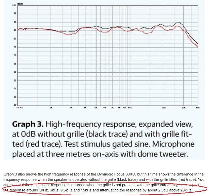

Godzinę temu, jarekb napisał:
maskownica no cóż ?
Poniżej graf dla innych kolumn tej marki
Zaloguj się, aby zobaczyć treść (możliwe logowanie za pomocą )  z maskownicą i bez i uważam, że nie można bagatelizować wpływu maskownicy na wysokie tony. Prawdopodobnie jest większy niż wpływ przewodów głośnikowych, których to udział w zmianie barwy dźwięku trudno pomierzyć ?
A myślisz te wykresy  które wklejam to czego dotyczą ?? , dynaudio focus 220 ? no chyba że oszukują
Zaloguj się, aby zobaczyć treść (możliwe logowanie za pomocą ) Edytowane przez jarekb

Znamy ? ale z maskownicą nie żartowałem. To prawdopodobnie słychać. 2,5 dB na wysokich tonach to chyba sporo ...
