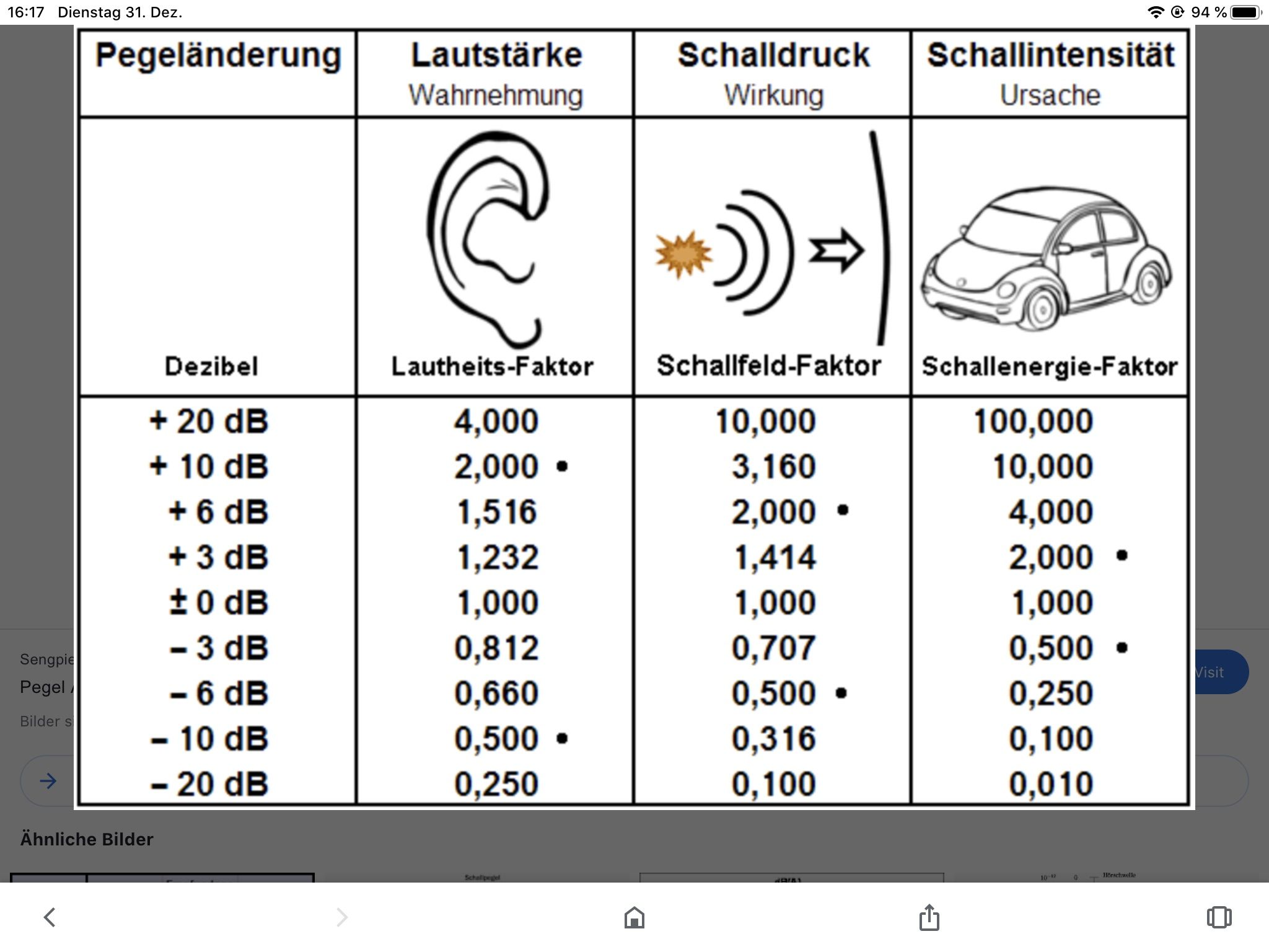

Bez wnikania w ekstremalne detale, przytocze ciekawa tabel pokazujaca relacje pomiedzy tymi parametrami.
(niestety po Niemiecku, ale nie trzeba wielkiej znajomosci jezyka, by ja zrozumiec)
- poziom natezenia dzwieku w dB (to jest to, co widzimy na wszystkich wykresam z przebiegiem pasma czestotliwosci
- glosnosc dzwieku (w relacji do poziomu natezenia dzwieku)
- cisnienie akustyczne (w relacji do poziomu natezenia dzwieku)
- natezenie dzwieku (w relacji do poziomu natezenia dzwieku)
czyli
aby podwoic glosc dzwieku musimy podniesc poziom natezenia dzwieku SPL o 10dB, a aby ja zczterokrotnic musimy podniesc SPL o 20dB !!!

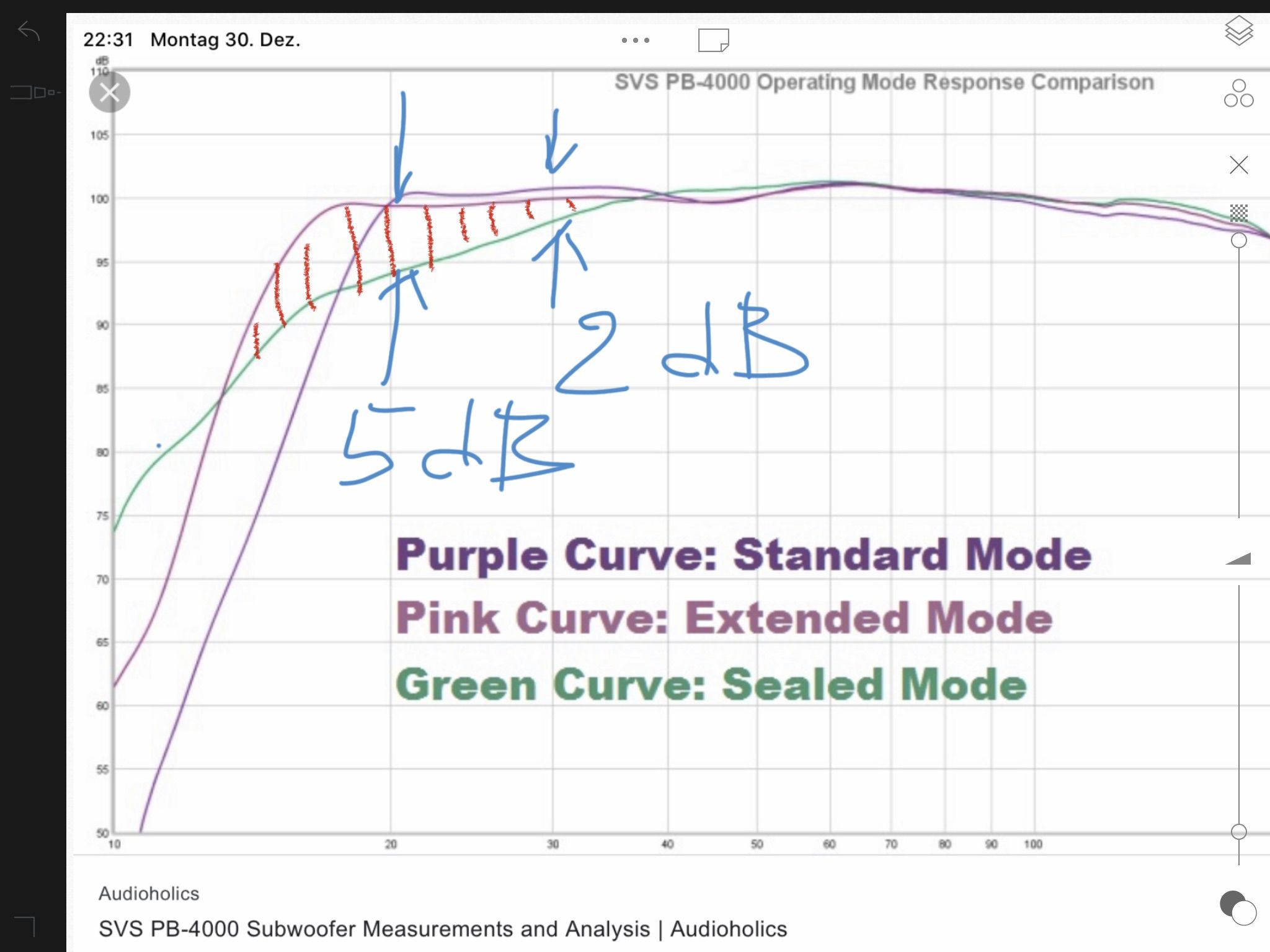

a teraz spojrzymy na wyniki pomiarow SPL tego wspominanego subwoofera SVS
jak widac przy 30Hz BR oferuje 2dB wiecej niz OZ a przy 20Hz 5dB
powyzej 40Hz nie ma roznicy miedzy OZ i BR ani w SPL ani w glosnosci!

1 godzinę temu, Sf_svs napisał:
Jaki wzrost db daje dołożenie drugiego takiego samego suba w pomieszczeniu ? Prościej,  o ile wzrośnie poziom db pomiędzy jednym pb16 a dwoma pb16 w pomieszczeniu ? Jak już wytrzesz pianę z ryja,  sprawdź wyniki audioholics dla sb16 i pb16 ( co prawda z jednym zatkanym br) dla 16hz . Kolejny raz nie pytasz o to co kto miał na myśli tylko wyzywasz i się rozpychasz chcąc udowodnić swoją wyższość ponad wszystko . Co z tego człowieku że coś wiesz czy umiesz zrobić jak nie potrafisz czytać ze zrozumieniem i nie zwracasz w ogóle na to co odpisujesz na dany temat bo " robisz głośniki itp " więc to Ciebie nie dotyczy . Kultury chłopie trochę,  chcesz coś napisać czy się pochwalić wiedzą to załóż sobie bloga czy stronę zrób @  ale jeżeli już dołączać się do dyskusji to na pewnych zasadach.
Podwojenie zrodel podwyzsza poziom SPL o +6dB czyli podnosi glosnosc o faktor 1,516

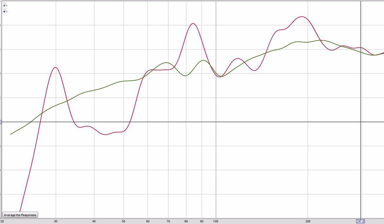

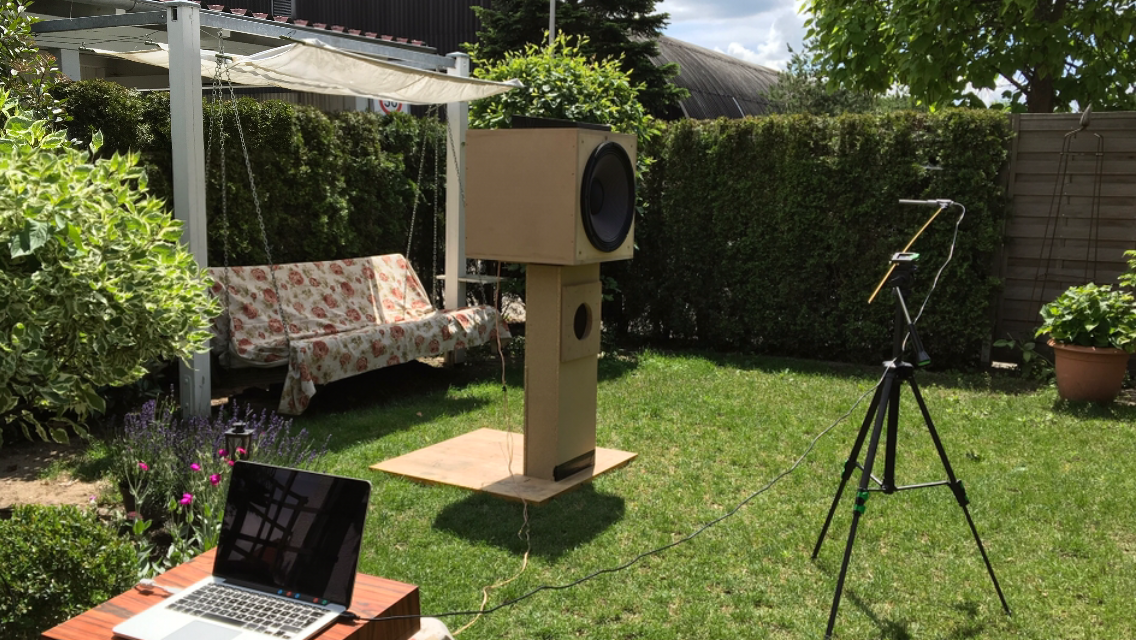

Ja tez robilem takie pomiary w “wyidealizowanych” warunkach na wolnej przestrzeni, bez odbic (brak rezonansow -> bez modow, cancelation,…)….
A potem powtorzylem je w moim pomieszczeniu na miejscu odsluchu (obydwa pomiary bez kompensacji linearyzacji przetwornika np. Za pomoca filtrow typu high shelf)).
I co widac na porownaniu tych pomiarow:
linia zielona -> pomiary na wolnej przestrzeni
linia czerwona -> pomiary w pomieszcznieu
Czyli po wstawieniu subwoofera do pomieszczenia, ze stosunkowo gladkiego, rownomiernego przebiegu na wolnej przestrzeni nie pozostalo zbyt wiele:
duzy upierdliwy peak +15dB przy 29Hz (dudnieniew!!!)
duzy upierdliwy peak +10dB przy 85Hz (dudnieniew!!!)
wielka dziura w okolicach 40-50Hz (brak basu)
Czyli przez tzw. Room Gain i rezonansy (mody) ten najnizszy bas zostal dodatkowo mocno podbity o 15dB. Efektem jest silne „Dudnienie“.
Zbicie/skorygowanie tego podbicia (modu) to olbrzymi problem nie do zrealizowania zwyklymi srodkami akustycznymi. Malo tego, wyobrazcie sobie ze teraz zamiast obudowy zamknietej uzyje BR, ktory dodatkowo jeszcze podbije bas w tym zakresie I jeszcze bardziej wzmocni to “dudnienie”. Wtedy mam jeszcze wieksze problem z tym jeszcze wiekszym peakiem!
Gwarantuje wam, kazdy z was ma podobne problemy, a jedyna roznica miedzy poszczegolnymi forumowiczami to czestotliwosc tych peakow I dziur, zalezna od wielkosci I proporcji pomieszczenia

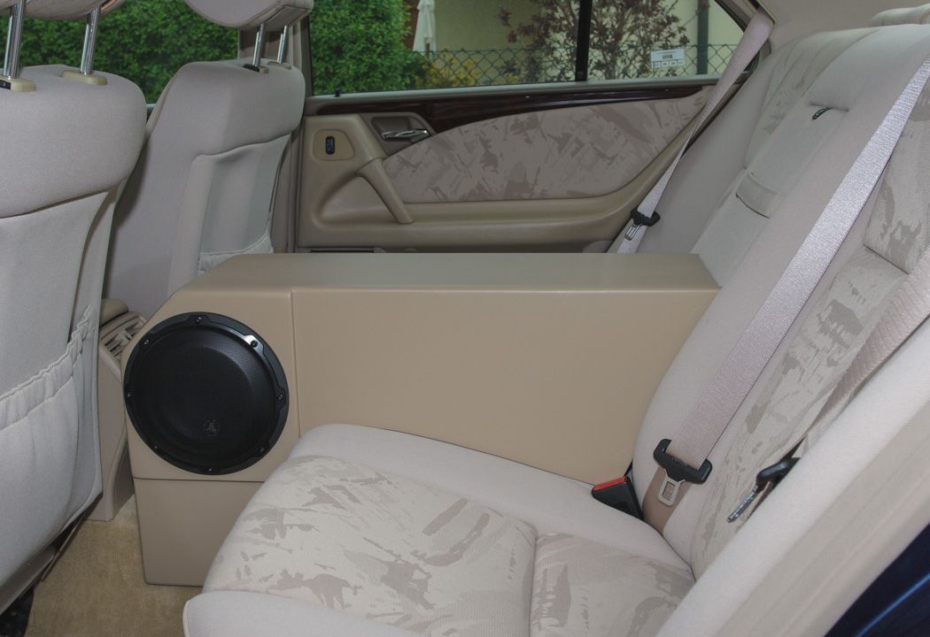

Tutaj dalsze fotki dokumentujace efekty mojej chalupniczej subwooferowej dzialnosci w wersji „motoryzacyjnej“
Jak widzisz, ja mam swojego „Mercedesa“ opanowanego.
A to tylko poczatek zabawy, mam jeszcze ciekawsze zabawki „motoryzacyjne“
To jest cos, czego Ty nigdy nie „ogarniesz“
O takich rozwiazaniach to nawet nie sniles
A to ciagle tylko „poczatek“, te bardziej odjazdowe rozwiazania sobie podaruje, za skomplikowane dla Ciebie
Czas spojrzec prawdzie w oczy: jak sie nie obrocisz, dupa zawsze zostanie z tylu
