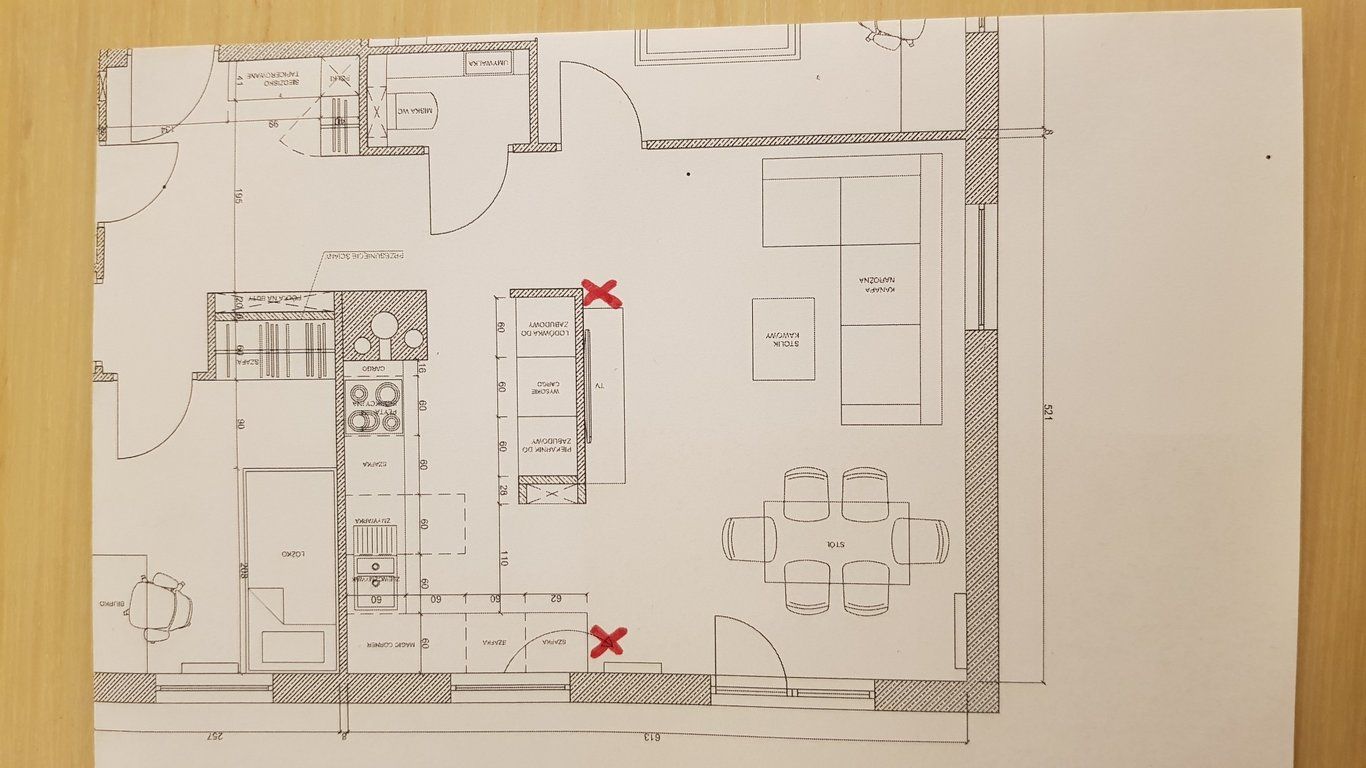

Witam serdecznie,
Właśnie udało mi się pozbyć zestawu kina domowego i chcę kupić zestaw stereo :).
Po zapoznaniu się z wieloma opiniami jestem prawie zdecydowany na amplituner Yamaha 803 i zastanawiam się jakie kolumny do tego dobrać (oczywiście nie obędzie się bez odsłuchu).
Pomieszczenie w którym będzie to grało (rzut oraz zdjęcie poniżej) to salon ok 19m2 z półotwartą kuchnią oraz otwartym przedpokojem. I tutaj nasuwa się pytanie jak liczyć metraż pod dobór kolumn?
Dodatkowo jedna w kolumn będzie stała około 10cm od ściany dlatego skupiam się (nie wiem czy słusznie) na propozycjach bez basrefleksu z tyłu obudowy.
Moje typy to:
- Kef Q750 / Q950 w zależności które odpowiednie do wielkości pomieszczenia;
- Dali Zensor 7
- Tannoy XT6 - ale one chyba nie występują w kolorze czarnym a takie są preferowane...
- Chodzi mi także po głowie Kef R500 ale mają basrefleks z tyłu, są dosyć drogie i nie wiem czy nie za małe jak na moje pomieszczenie.
Nie wiem czy dobrze ubiorę to w słowa, ale oczekuję dźwięku dynamicznego, szczegółowego, z odczuwalnym basem (żeby wyraźnie było czuć np. stopę perkusji).
Muzyka jaką preferuje to głównie blus, rock, wykonania akustyczne itp.
Miejsca ustawienia kolumn zaznaczone zostały na załącznikach kolorem czerwonym.
Proszę głównie o opinię, jaki metraż brać pod uwagę przy doborze kolumn?
Bierze się pod uwagę raczej basolubność, a nie metraż, bo są tacy, co wstawią w 15 m2
kolumny z dwoma wooferami po 25 cm. Dopisz do listy odsłuchów :
a próbował bym je postawić na szafce RTV, albo większe :
ale również raczej symetrycznie do TV, tyle, że na podłodze.
Ile masz od kolumn do miejsca odsłuchowego? 3m?
Jeśli ustawisz obie kolumny przy środkowej ścianie z TV, to możesz śmiało brać kolumny z bas refleksem z tyłu, nawet takie jak R700. Masz dużo przestrzeni z tyłu, więc dźwięk ma gdzie się rozejść. Ja mam podobne ustawienie, trochę większy pokój.

Jeśli ustawi obie kolumny na środkowej ścianie, to może mieć symetrię, przecież cała kanapa nie musi być centralnie przed kolumnami, ważne żeby miejsce odsłuchowe było.
Fakt. Zafiksowałem się na tym rysunku.

Przez krótki czas miałem 803D z Heco Aurora 1000 w 18m ale 3,1 wysokości i mocno wytłumione .
Dobrze to grało zwłaszcza z lepszym kablem zasilania.
Spróbuj wypożyczyć Aurory 1000 , spróbuj też jak to zagra z kalibracją YPAO. Zabawki w stylu R500 odpuścić .
Myślę że podstawowym problemem u Ciebie jest nieprawidłowe rozstawienie kolumn i miejsca odsłuchu. Spojrzyj jak to wyjściowo powinno wyglądać:

Przy takim ustawieniu odrazu zapomnij o XT6F i Kef R. Będą tylko dudnic.
generalizujesz.można wstawić tylko trzeba wiedzieć co i jak, a przede wszystkim znać pomieszczenie
Dziękuję wszystkim za zainteresowanie i sugestie :).
Przestawienie kanapy i stołu nie wchodzi niestety w grę (kanapa jest na wymiar i nie zmieści się w innym miejscu).
Postawienie obydwu kolumn przy środkowej ścianie też odpada bo szafka (ta pod TV) zachodzi na na boczną ścianę i jest tam ciąg komunikacyjny (przejście) - patrz załącznik.
Także rozmieszczenie kolumn musi pozostać bez zmian i albo coś dopasuję albo będę musiał zrezygnować ze sprzętu a tego bym nie chciał :).
Będę chciał wypożyczyć sprzęt do domu i sprawdzić tak to zagra w takim pomieszczeniu.

Ustawiasz za szeroko- przed ławę wstaw (najlepiej - na spokojnie sprawdź, czemu tak).
Albo chcesz, albo nie - chodzi o efekt stereo, albo (jak to nazywam) dual mono - bez środka.
Węziej bym ustawiał bazę stereo.
Jak musi być ta przy ścianie za stołem to 2. niech trafi zamiast przejścia do rogu pomieszczenia.
Wystawiasz stół z krzesłami precz i będzie znacznie lepiej z kanapy niż przy ustawieniu z 1. fotki.
Inaczej to będzie mebel - zawalidroga ?
W takich warunkach trza by było zastosować jakąś kalibrację DSP,  na rynku masz różniste urządzenia typu amplitunery etc. z taką kalibracją inaczej nie zapanujesz nad akustyką, a nie sądzę,  abyś chciał "psuć" wystrój jakimiś ustrojami akustycznymi.
7 godzin temu, MiloszMk3 napisał:
Także rozmieszczenie kolumn musi pozostać bez zmian i albo coś dopasuję albo będę musiał zrezygnować ze sprzętu a tego bym nie chciał ?
Podstawkowe na szafkę i (jak bas potrzebny) sub do lewego kąta. Jak będziesz się upierał przy swoim rozwiązaniu to skończy się na tym, że założysz drugi wątek, że kupiłeś zestaw który słyszałeś w salonie albo u kolegi, i tam grało to dlaczego u ciebie nie gra. I jeszcze wybierasz największe możliwe paczki ...
Skoro tak to ustawienie, które sam zaproponowałeś nie ma specjalnie sensu, a same kolumny w tych miejscach „po chwili” staną się po prostu zawaligrodami...
Nie wiem jaki masz budżet, ale na takim planie mieszkania (swoją droga fajny) zrobiłbym montaż in- wall: ścianka TV 10-15 cm głębokości typu baffle wall na montaż 3x LCR + sub (in-wall) plus montaż strefowy sufitowy głośników w salonie i korytarz do grania do tzw. „kotleta”. Strefę sufitową w salonie wykorzystać razem z montażem ściennym TV do KD - czysto, gładko wszędzie a grać będzie tak samo a nawet lepiej niż te dwie nieszczęsne kolumny....
Skoro zeznałeś ? , że Kefy Ci zagrały, to propozycja może być oczywista:
ustawione na szafce, jak już radziłem wcześniej, a teraz @niowluka plus do nich
dyskretny, ale szybki subwoofer i temat masz rozwiązany. Najważniejsze części pasma
odtwarza tak, jak lubisz - KEF a dodaje mocy na dole sub. Symetria zapewniona z kanapy.

Jak KEF to już lepiej R300, zwłaszcza, że budżet wydaje się jest. Do tego sub z tej samej serii i gra muzyka.
Rega RP2+ // Pro-Ject DAC Box RS // Yamaha A-S1100 // KEF R700
Czy największym problemem jest zbyt szerokie rozstawienie kolumn (oddalone by były około 3,20 cm)? czy też brak symetrii (tu kwestią jest gdzie wyznaczymy miejsce odsłuchowe ? )?
Odnośnie kolumn podstawkowych to ile muszą mieć miejsca z tyłu i czy bez suba w takiego pomieszczenie się nie nagłośni poprawnie?
Kef R300 są ciekawym rozwiązaniem ale jeżeli ma dojść do tego z tej serii (rozumiem, że R400) to znacząco wykracza poza moje możliwości finansowe...
Jedno i drugie, aczkolwiek większym problemem będzie brak symetrii.
Moim zdaniem, wspomniane wcześniej kolumny podstawkowe Quadral Argentum 530 byłyby dobrym wyborem.
W przypadku kolumn podstawkowych nie bałbym się tylnego bass reflexu. Będzie on zauważalnie delikatniejszy i subtelniejszy niż z kolumn podłogowych. Ponadto, ściana za kolumnami zajmuje tylko część pomieszczenia, po bokach jest przejście i pusta przestrzeń, kolumny nie będą stały w narożnikach - nie musisz obawiać się nadmiaru basu ?
Choć osobiście jestem zwolennikiem podłogówek, to uważam że kolumny podstawkowe w tym przypadku będą lepszym wyborem ze względu na znacznie lepsze ustawienie.
To pomieszczenie spokojnie nagłośnisz podstawkami. Sub to kwestia gustu - zależy jaki lubisz bas i muzykę, i nie musi to być R400.
Podstawki generalnie nie mają takiego zejścia jak podłogówki, co przez niektórych odbierane jest jako 'brak basu'.

Jak nic pomieszczenie zaprojektowane i ustawione jedynie pod..
jakiegoś wypasionego soundbara.. listwa pod TV
..obok szafki jest miejsce na subika.. ?
Lubię słuchać.. oglądać.. czytać.. ?
Kto Ci naopowiadał, że sub ma być z tej samej stajni, co monitory ?
Zakładając te KEF'y :
to 1600 zeta, a do tego subwoofer już za:
a jak masz ułańską fantazję, to dołożysz do KEF'ów choćby taki wynalazek:
Czy mam rozumieć, że poniższe propozycje (chyba nie są "wybitne") zagrają lepiej i lepiej wypełnią dźwiękiem moje pomieszczenie (które jest pootwierane na kuchnię i przedpokój) niż przytaczane wcześniej zestawy podłogowe??
