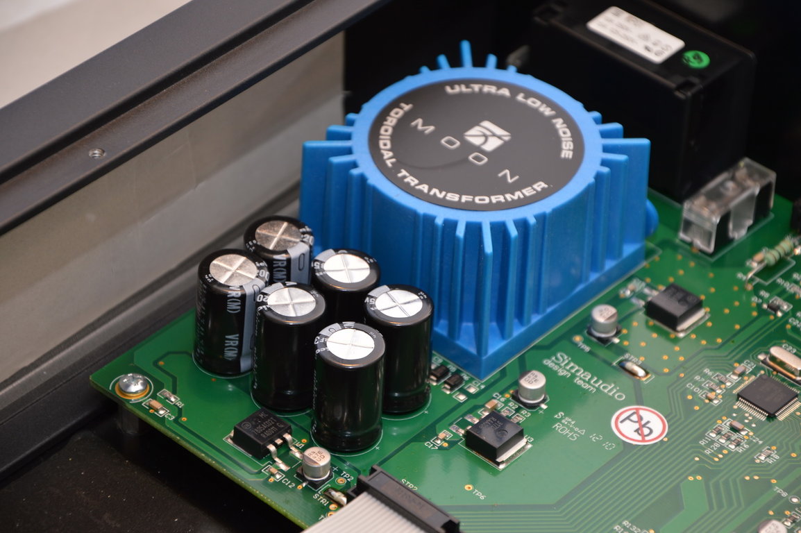

Przepraszam za podpięcie. Będzie dobrym pomysłem jeśli wymienię te Nichicon'y na Nippon serii KY lub KMF fora audio?
Kupiłem kiedyś na all_ro jak były dostępne. Różnią się nieznacznie wartościami EMS
