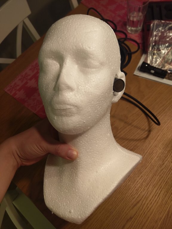

Kilka uwag:
Ustawienie mikrofonów. Zastosuj sztuczną głowę z mikrofonami w uszach. Można również przemieszczać "głowę" w płaszczyźnie odsłuchu ale po co... Podczas odsłuchów siadamy w określonym miejscu , to geometria.

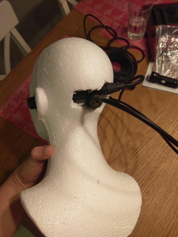

Czy robiles juz porownawcze pomiary z ta glowa i z jecklin disk?
Spróbowałem nagrać słuchawki. Niestety, mało wspólnego pomiędzy nagraniem, a prawdziwymi słuchawkami. Jest trochę pogłosu, jak z puszki. Gdzieś odbicia łapie. Spróbowałem ustawić mikrofony pod dwoma kątami - brak różnicy.
"Głową" jeszcze nie nagrywałem głośników .

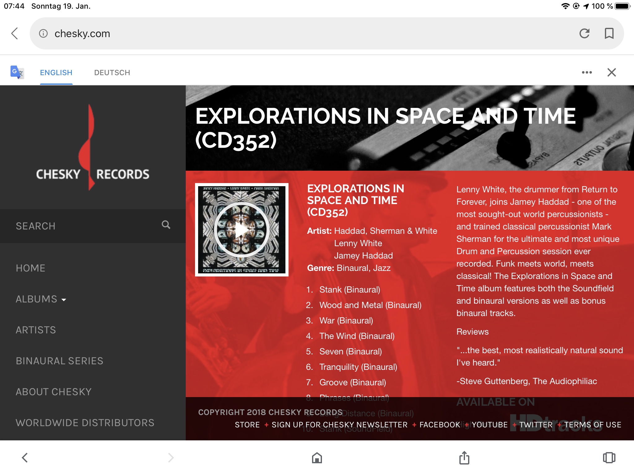

Nie jestem pewny, czy Ci to pomoze, ale jest taka plyta nagrana prze Chesky, ktora zawiera jedno i to samo nagranie w dwoch wersjach
- binaural (sztuczna glowa)
- soundfield (normalne mikrofony)
http://www.chesky.com/album/explorations-space-and-time-cd352
Mozna porownac, jakiego typu roznic mozna sie spodziewac w brzmieniu tych dwoch technik
Na forach o sluchawkach bylo kilka dyskusji na ten temat
Widac tam tez ten setup podszas nagran
Co ciekawe, mimo ze slucham tej plyty przez glosniki (i o dziwo czesto w samochodzie), wole wersje binaural niz soundfield
Ulubione kawalki to „stank“ „groove“ i „rhythm“
