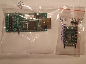

Może forumowy projekt kolegi 3lite?
Ale to już kolega krzysieks_2007 już miał i sprzedał w dziale ogłoszeń
......Usb .3lite nowe ,nie używane, sprawdzone jedynie że wszystko ok.
Stabilizator Muzga do podmiany w Usb.
3v3 V8.0 , 150zł  z wliczonym paczkomatem......
Tylko zastanawiam się dlaczego  ? Co mu nie podeszło?

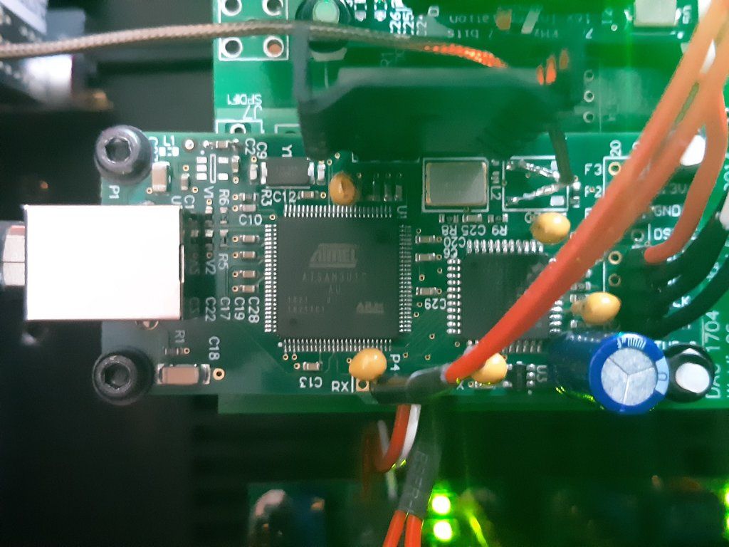

Tak przerobione Amanero nie zagra dobrze.Kabel od zegara dłuższy jak 3 cm i po efekcie najlepszego clocka.
Trzeba przeciąć 4 ścieżki i wprowadzić niskoszumne 3V3 na clock do Amanero.Lepiej zostawić oryginalne kwarce bo sa blisko scalaka , niż ciągnąć sygnał długim kablem z najlepszego zegara.Czarne 4x cięcie,zielony-mostek.Na C24 dołożyć 100uF OSCON lub tantal.Ogólnie dołożyć pojemności wg zalecen z sieci na ten konwerter.Nie stosuje zadnych izolatorów bo nie potrzeba.Za to przerabiam kabel usb tak że masa od niego i oczywiście + z kompa w ogóle nie wchodzą do odbiornika USB,odcinam przy wtyku do konwertera USB.Do Amanero wchodzi tylko D+i D-.
Dodatkowo żyłę plusową kabla przy wtyku kompa odcinam i również uziemiam/ekranuje, do masy kabla,oczywiście jest to w stronę konwertera,w stronę kompa trzeba dobrze odizolować,zabezpieczyć żeby nie zrobić zwarcia.Taki kabel jest bezpieczny do wszystkiego,najwyzej coś tam na nim nie działa,ale za to konwerter USB do audio hula miodzio:)Sorry za nabazgrany obraz ,ale myszką się strasznie źle pisze.
