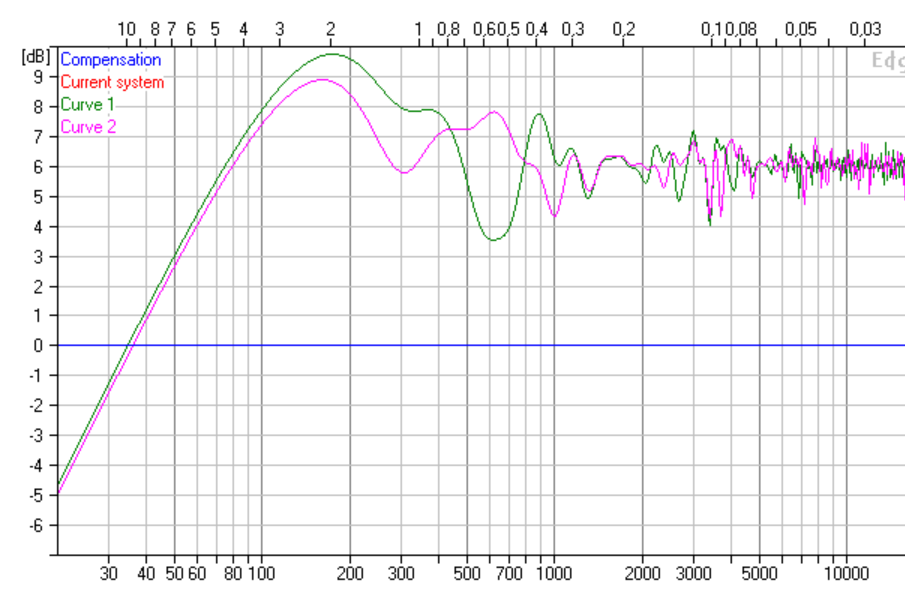

masz trochę racji , ale nie bierzesz pod uwagę mozliwości podziału
przy Twoim rozumowaniu podział z wooferem musiałby być w kolicach 400hz lub wyżej
poza tym najważniejszą sprawą jest wspóldziałanie średniaka i odgrody i okreslenie na tej podstawie punktu podziału , wg mnie warto sprobowac roznież z d'appolito dla porownania
Jesli woofer byłby zasilany oddzielnym wzmacniaczem to tym bardziej

2 minuty temu, meloV8 napisał:
Mozliwosc podzialu bedzie determinowal woofer i jego rodzaj zabudowy. Nie wiemy jakie rozwiazanie zastosuje autor.
niestety nie
w odgrodzie najistotniejsza kwestią dla średniotonowego będzie częstotliwośc piku dipolowego, i zwarcie akustyczne od niego się zaczynające , a kwestie te sa nierozerwalnie złączone z szerokościa odgrody i umiejscowieniem na niej glosnika i od tego zalezy gdzie jest wskazane umieszczenie podzialu
wyżej teoretycznie mozna zawsze wejśc z podzialem ale niżej nie
oczywiście biorę tu pod uwage najprostsze a zarazem najlepsze rozwiązanie
możliwości woofera do pracy w szerokim zakresie częstotliwości i sama jego charakterystyka w okreslonej odgrodzie a zatem i zejście to wg mnie drugoplanowe zagadnienia
