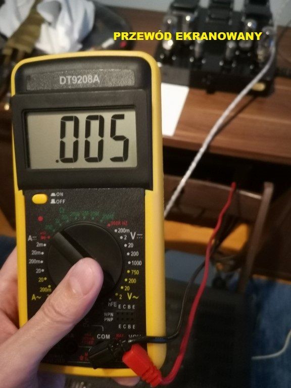

Zainspirowany gorącą dyskusją w zakładce Hi End na temat między innymi przewodów sieciowych postanowiłem przeprowadzić prosty eksperyment dotyczący wpływu tychże przewodów na pracę wrażliwych na promieniowanie elektromagnetyczne elementów systemu audio. Nie jestem metrologiem, nie mam specjalistycznego sprzętu ale coś pomierzyłem i mam nadzieję, że będzie to jakiś przyczynek do dyskusji na temat.
Co jest tematem? Na jakie jakie pytania ma odpowiedzieć ten eksperyment? Pytania są kością niezgody między kablosceptykami, a tymi osobami, które słyszą wpływ sieciówek więc warto próbować ?
Czy budowa przewodu sieciowego ma wpływ na pracę systemu audio?
Czy ostatnie dwa metry linii zasilania mają znaczenie rozpatrując pracę systemu audio?
Z pytań tych wynika teza, którą od jakiegoś czasu tu głoszę. Uważam, że budowa przewodów sieciowych i ich umiejscowienie w systemie audio ma znaczenie na to w jakim stopniu sygnał audio będzie zakłócany wpływem pól elekromagnetycznych generowanych przez same przewody sieciowe.

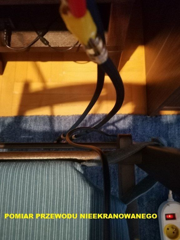

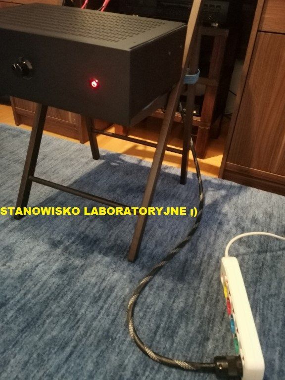

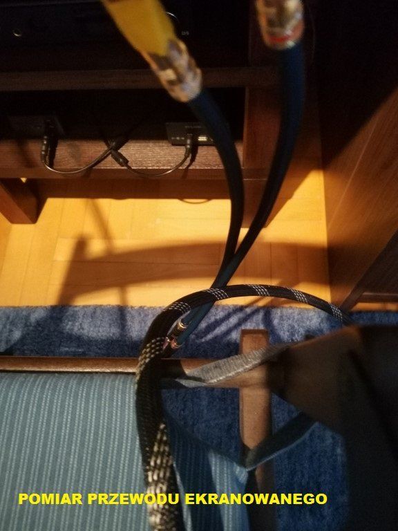

Eksperyment polega na podłączeniu wzmacniacza do linii zasilania przewodami, za pierwszym razem poskładanym DIY Beldenem ekranowanym z poskrecanymi żyłami, za drugim zwykłym nieekranowanym dedykowanym do wzmacniacza (z jakiegoś kompletu) oraz pomierzeniu poskładaną prowizorycznie sondą napięcia wtórnego jakie zostanie zaindukowane w sondzie będącej w pobliżu przewodu sieciowego.

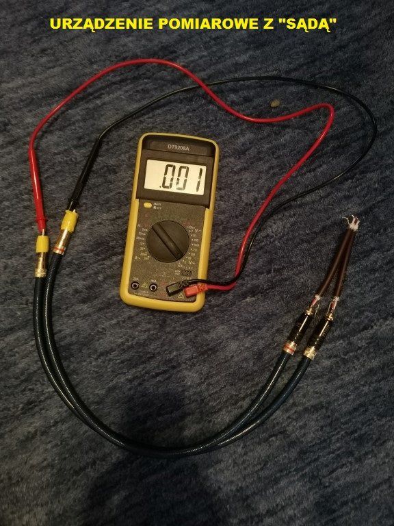

Sonda to multimetr na zakresie 2V napięcia przemiennego z podłączoną parą interkonektów połączonych na końcu masą, tak jak ma to miejsce w układzie źródło - wzmacniacz ?  Interkonekty na czas pomiaru umieściłem poza zasięgiem pola EM od przewodów sieciowych co dało obraz punkt odniesienia do pozostałych pomiarów. Wykonałem kilkanaście pomiarów dla potwierdzenia otrzymanych wyników. Wyniki były powtarzalne i oscylowały +/- 0,002 VAC. Na czas pomiarów interkonekty umieszczałem w odległości ok 10 - 15 cm od sieciówki tworząc jeden punkt przecięcia z tym przewodem. Przewody były dość daleko i nie przebiegały równolegle do siebie.

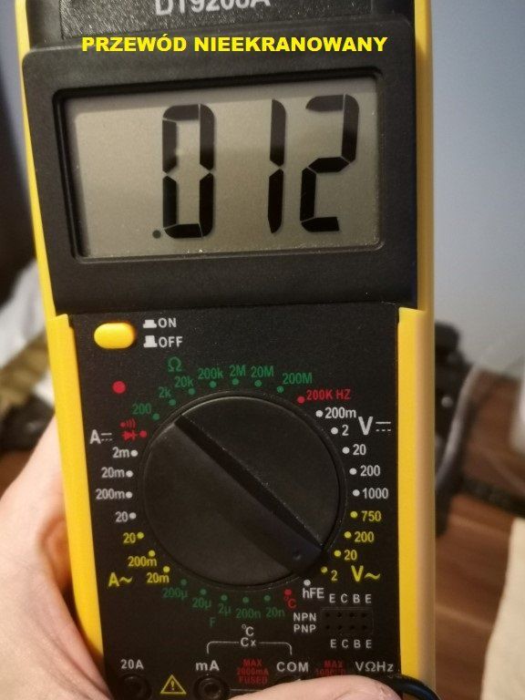

Wyniki. Sonda poza układem V=0,001 VAC,  sonda przy przewodzie ekranowanym V=0,005 VAC, sonda przy przewodzie z kompletu, nieekranowanym V= 0,012 VAC.
Wnioski. Czy można jednoznacznie odpowiedzieć na pytania z wstępu? Tak. Budowa przewodów ma znaczenie. W pobliżu przewodów generowane jest pole EM więc te dwa metry są istotne.
Pytaniem otwartym pozostanie czy będzie to słyszalne. Czy te miliwolty z pola EM zaindukowane w IC mogą zakłócić sygnał audio biorąc pod uwagę, że będą wzmocnione oraz będą podlegały wszelkim permutacjom w procesie intermodulacji częstotliwości?
Uważam, że tak. To tylko jeden przewód, a jak to bywa w systemach, tam za półką jest tych sieciówek nawet sześć jak to ktoś przy okazji innej dyskusji wspomniał. Więcej prądu z kilku sieciówek to większa gęstość pola EM i więcej wtórnych prądów i napięć mających wpływ na pracę wrażliwych elementów systemu. Nie tylko IC.
To tylko jeden eksperyment nie poruszający innych kwestii współpracy przewodów z systemem. Nie dotyczy obciążalności, strat, wpływu pojemności pasożytniczych, pętli masowych, a jedynie zagadnień EMC.
Wrzucam kilka fot żeby nie było, że nie próbowałem ?
Dyskutujcie ?

Dlatego zawsze w temacie przewodów dodaje poprawnie wykonany,
Ekranowanie to jeden z elementów poprawności. A nie jest nim różnica między czystością miedzi 4N, 5N czy 6N monokryształ co co tam jeszcze marketing wypisuje.
Ekranowanie praktycznie nic nie kosztuje i taki np Lapp CY  zalatwia temat przewód w systemie nie będzie się różnił od cudaka za duże pieniądze. No chyba ze ten drugi wprowadza zakłócenia które nam się podobają bo przecież tyle kosztuje.
Niektórym nie przeszkadza ten z kompletu. Też jest poprawnie wykonany ale sieje mocniej. Najmocniej zakłóca ten od listwy zasilającej bo płynie przez niego największy prąd.
Warto mieć tą świadomość ?
Nie zawsze. Pokrycie ekranu, a może dwa ekrany? Pojawią się pojemności niechciane w przewodzie. Gratka dla zakłóceń wysokoczęstotliwosciowych i tu otwiera się kolejne pole dla konstruktorów. Może odpowiednia skrętka? Może filtry ferrytowe? Co z długością przewodu w kontekście potencjalnych pętli masowych i oporności przewodu PE i masowego interkonektów?
Przewód z kompletu uwzględnia te problemy i zapewnia jakieś remedium na powszechne dolegliwości zasilania?
nie, nie warto miec tej swiadomosci bo to tylko nakreca audiofilska psychoze. Podobnie jak takie pomiary i "wniosek", ze jak jakies volty lataja w powietrzu, to musi to byc slyszalne. Pomierz sygnal na wyjsciu tego zmacniacza i wtedy wyciagaj wnioski. Sorry, ale to co zamiesciles nie wnosi nic do tematu wplywu kabli na dzialanie sprzetu audio.
Wypadałoby zrobić inny pomiar? Skoro kolega postawil jakąś tezę to zachęcam do udowodnienia ?
Zapewne wie Kolega, że projektując wzmacniacze nie prowadzi się ścieżek wysokoprądowych przy sygnałowych. Tam też chodzi o latające wolty ?
jesli chce sie sprawdzic wplyw kabla na dzialanie wzmacniacz to logicznym jest pomiar tego wzmacniacza z roznymi kablami, a nie samych kabli
sciezek sygnalowych nie prowadzi sie tez przy kablach zasilajacych z oczywistych wzgledow, one sa na zewnatrz. No chyba, ze ktos zdejmuje obudowe i pakuje sieciowke do srodka zeby udowodnic jej wplyw ?
